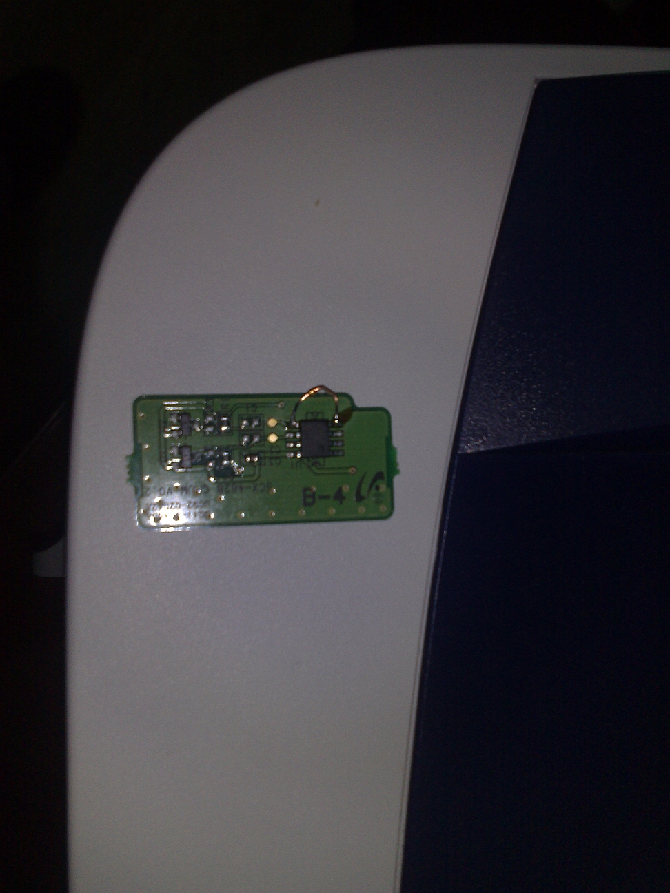

    Czy pojawiły się już może jakieś możliwości regeneracji tonera do tego xeroxa.Widziałem już wieczne chipy ale tylko na zagranicznych aukcjach - może ktoś wie gdzie można je nabyć w kraju. Również na y..t.. widziałem demo resetu licznika tonera ale niestety płatne. Może ktoś zna ten sposób.

    od wczoraj jestem szczęśliwym posiadaczem tej drukarki. Oczywiście jak u wszystkich posiadaczy problemem są nowe tonery. Przeszukałem forum zagraniczne i chyba znalazłem rozwiązanie problemu chipa w tonerze startowym drukarki.
    Pierwsza próba to było wyjecie chipa z toneru, ponowne włożenie toneru bez chipa do drukarki. Efekt - drukarka nie chciała drukować niestety.
    Ale znalazłem bardzo proste rozwiązanie.
    Wyjmujemy toner z drukarki. Zalepiamy lewy styk w tonerze taśmą izolacyjną. Wkładamy toner do drukarki. Drukarka działa !!!! Mało tego po wydrukowaniu strony testowej otrzymujemy następującą informację w Toner Information.
    W poszczególnych linijkach widnieje teraz napis: Not Support.
    Dodam, że drukarka działa normalnie. Tyle, że jak widać toner nie zlicza juz stron.
    Zobaczymy co się stanie jak toner przekroczy 700 stron lub jak wyczerpie się proszek. Czy wystartuje po naładowaniu. Możliwe, że jest jakieś dodatkowe zabezpieczenie "niespodzianka" Może ktoś już coś podobnego robił?

    Witam. U siebie w nowej drukarce zalepiłem styk, ale nadal w "toner information" są dane o kolejnych wydrukowanych stronach. Nie potwierdzam działania tej metody. Mogę prosić o wskazówkę, co mógłbym zrobić, aby toner nie zliczał? Pozdrawiam.
    Pomogło zwarcie nóżek na chipie-tak jak na fotce w linku. Sprawa rozwiązana. Pozdrawiam.

    Witam. Dzisiaj wyjęta z pudełka drukarka, zaklejanie nie pomaga, natomiast zworka działa (drukarka zlicza dalej strony, natomiast toner już nie zlicza pokazuje "Not Support"). Czyli jest super.

    Witam. Moja drukarka jest już z tym nowym oprogramowaniem i na nią działa zworka na chipie. Zaklejenie jednego styku nie działa.

    Z tonera trzeba wyjąć chip (te cztery styki z przodu tonera - delikatnie podważasz plastik i wyciągasz chipa) i zworke robisz jak na obrazku
    Xerox Phaser 3140 - gdzie kupić wieczne chipy do regeneracji tonera w Polsce?
    wkładasz i powinno działać.
    (to zdjęcie z jakiegoś zagranicznego forum)

    Ano malutkie :D Osobiście na początku przewlekłem jedną żyłką z przewodu obie nóżki i skręciłem ją. Dopiero ostatnio pożyczyłem od kolegi lutownicę z cieniutkim grotem i zrobiłem "na stałe".

    Udało mi się duża lutownicą zrobić chodź mnie to czasu kosztowało. Bo trzeba było uważać żeby całej kostki nie zlutować. Ale działa i to mnie cieszy. A macie instrukcję gdzieś jak proszek uzupełnia się w tym tonerze? bo mam sporo jeszcze, ale na przyszłość może się przydać. Szukałem w tych podkreślonych tematach ale do tego modelu nic nie znalazłem, a nie chce nic popsuć.
