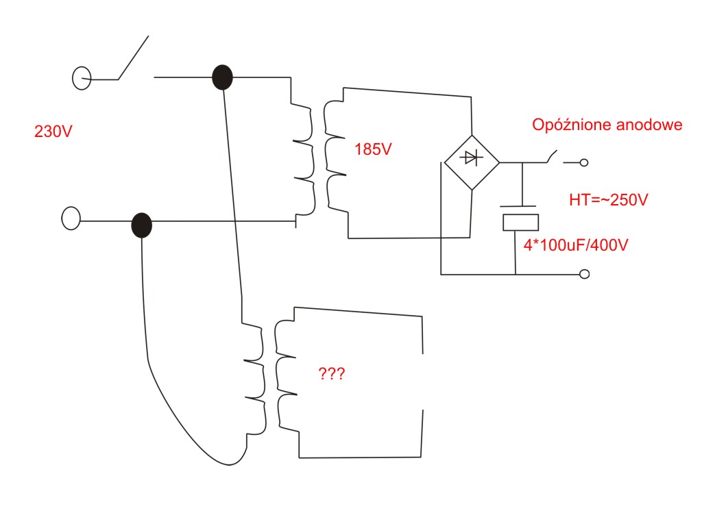

    Głównymi priorytetami, którymi się kieruję budując ten wzmacniacz jest cena ( do 100zł ) i prostota konstrukcji ( małe doświadczenie w branży lampowej ). Ale jak na melomana z nutka audiofilii ( tej zdrowej :smile: ) przystało wzmacniacz musi coś sobą prezentować.
    Czy moglibyście koledzy mi pomóc nakreślić schemat zasilacza do tego układu Jak zbudować zasilacz do wzmacniacza PCl86 SE z budżetem do 100 zł?
    Jako trafa głośnikowe zastosuję TG5-53 ( wiem kłoci się trochę z początkowymi założeniami, lecz dostałem za darmo, więc grzech nie wykorzystać ). Czy wszystkie rezystory w układzie wzmacniacza mają mieć moc 0,25W czy niektóre muszę dać 3W? Schemat zasilacza opracowałem taki:
    czy taka filtracja napiecia anodowego wystarczy i jak rozwiązać kwestię żarzenia, wiem że musi być szeregowe prądem 300mA, czy mogę zastosować oddzielny transformator do żarzenia, czy muszę kupować specjalny do lamp ( grzejniki i anodowe w jednym ). Do zasilenia wzmacniacza planuję kupić toroidal 230/185V 0,15A 40VA. Które rozwiązanie będzie tańsze i nie będzie powodowało zbytniego przydźwięku? Płytkę zaprojektuję na dniach ( jak by się dało to juz w ten weekend bym chciał go uruchomić. ) Kolejną kwestią jest ograniczenie prądu ładowania kondensatorów - konieczne czy zbędny zachód? Opóźnienie załączenia napięcia anodowego oparte będzie na ne555.
    Mam nadzieję, że zbytnio nie namieszałem i będziecie w stanie koledzy mi pomóc :smile:

    Znasz pan prawo Ohma, jak zapytał dziennikarza Lech Wałęsa? ;) Największa moc wydzieli się na rezystorach katodowych i anodowym dalej ewentualnie na rezystorach w górnej gałęzi zasilania anodowego. Na rezystorze katodowym pentody będzie to coś rzędu 0,45W więc 2W to najmocniejszy rezystor jakiego będziesz potrzebował.
    Zaproponowana przez ciebie filtracja jest niewystarczająca, musisz zastosować co najmniej 1 filtr CRC, więc rodziel tę baterię 4 x 100 µF na dwie po 2 x 100 µF a pomiędzy wstaw rezystor kilkaset Ω do powiedzmy 1,5k / 5W (bo tu płynie duży prąd dla obu kanalów) lub dławik parę henrów. Być może zajdzie potrzeba zwiększenia pojemności lub ogniw filtra w przypadku rezystora. Popatrz jak zbudowany jest zasilacz w tym wzmacniaczu: http://audioton.republika.pl/wzm-se.html . Zwracam tylko uwagę że filtracja w obwodzie anodowym jest tam przesadna, wystarczy ją okroić do postaci opisanej powyżej.
    Osobny transformator żarzeniowy jak najbardziej może być ale należy pamiętać o ustaleniu potencjału żarzenia, czyli umasieniu jednego końca grzejników albo wytworzeniu sztucznego punktu środkowego z dwóch rezystorów czyli symetryzacji. Żarzenie nie może "wisieć" w powietrzu.
    W celu ograniczenia prądu ładowania wystarczy włączyć przed pierwszym elektrolitem rezystor 4,7 - 10 Ω/2W.
    Lampy PCL86 możesz żarzyć równolegle, napięcie w okolicach 13,5V.

    Oóźnienie załączenia anodowego jest tu zbędną komplikacją. Lampy tak małej mocy nie muszą startować z odłączonym napięciem anodowym. Resztę objaśnił fugasi.

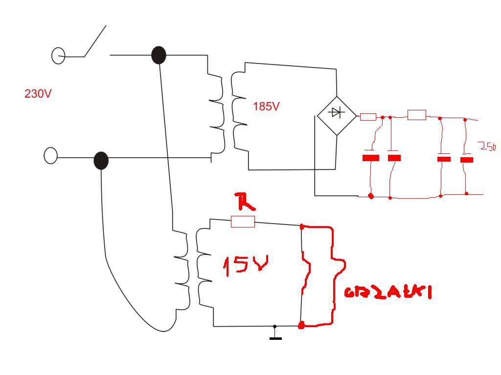

    Czyli z tego co zrozumiałem zasilacz ma wyglądać mniej więcej tak:
    Rezystor R ogranicza prąd tak aby na każdy żarnik przypadało 300mA, a napięcie na grzałkach było równe 13,3V. Transformator będzie musiał mieć napięcie wtórne około 190V bo na filtrze stracę nieco tak aby HT=250V.
    Nie rozumiesz zasady normowania grzejników lamp. Niektóre z nich, przystosowane do żarzenia w szeregu (pierwsza litera P, U, V, C etc.), mają normowany prąd (z kilkuprocentową tolerancją) - co wynika z prawa Kirchoffa. Natomiast napięcie żarzenia, podane w katalogu, jest jedynie przybliżone. To samo, tylko na odwrót, jest z lampami do żarzenia równoległego (E, A, D etc.) - napięcie jest ustalone, prąd przybliżony. Niektóre typy (EF80, ECH81, EF183, ECL80 etc.) mają obydwa te parametry stałe, dzięki czemu mogą pracować zarówno w szeregu, jak i równolegle.
    W praktyce, ten rezystor jest nieporzebny lub będzie potrzebna jakaś śmiesznie niska wartość. Doliczyć należy wszak opór samego uzwojenia, jak i przewodów doprowadzających żarzenie. I pamiętaj, to nie jest apteka, 10% odchyłki jest dopuszczone.
    Dolicz sobie opór uzwojenia, przy 100mA pobieranego prądu będzie miał pewne znaczenie. Lepiej, by miał w okolicach 220V. Nadwyżkę zbijesz rezystorem - poprawiając przy okazji filtrację - a zbyt niskiego napięcia nie uratujesz już niczym.

    Zastosowanie opóźnienia załączania napięcia anodowego jest zbyteczne.
    Trafo sieciowy, najlepiej zastosować jeden z napięciem na wyjściach 180 do 200 V - anodowe i 6,3V - żarzenie. W zasilaczu można zastosować za mostkiem rezystor "paddingowy" rzędu 2,7 do 4,7 Ohma, jeden elektrolit 100 uF/ 350 V, Siatkę 2 ECL86 można odkłócić drugim kondensatorem np.47 uF/350 V, można zastosować potrójny lub poczwórny, wtedy jeden wystarczy Ci jeden na cały układ. Zwiększenie pojemności kondensatorów elektrolitycznych w rozsądnych rozmiarach, minimalizuje tętnienia sieciowe. Rezystor siatki drugiej powinien być 1W.
    Taka filtracja będzie niewystarczająca. Zauważ, że pentoda pracuje w układzie SE, nie przeciwsobnym.
