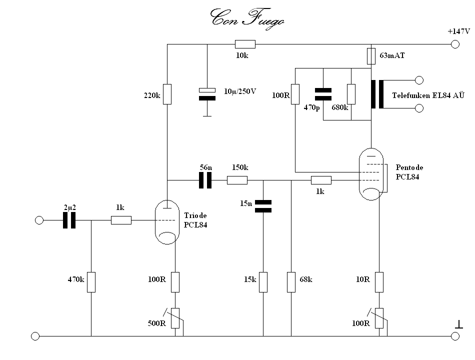

    Mam zamiar od dłuższego czasu zrobić wzmacniacz lampowy. W końcu mam fundusze, więc się za to zabieram i tu powstaje problem - mam na razie jedną lampę pcl84 6P45S, druga to 6F12P, ta FY86 to jest EY86, czwarta to znowu 6F12P i ostatnia 6F1P i czy da radę na tych lampach coś sklecić - jak nie, to mogę zrobić na jednej lampie tej pcl84, bo znalazłem parę schematów, poniżej zamieszczam.

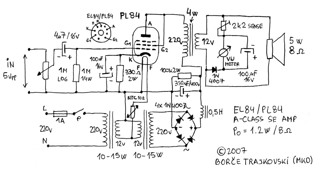

    atlas of cloud napisał:
    moge zrobic na jednej lampie tej pcl84 bo znalazłem parę schematów poniżej zamieszczam.
    Na jednej lampie to ci wyjdzie mono, sugeruje sobie zachować zapasy "na zaś" i nabyć typowe dla audio EL84/6P14P, ECC83 albo ECL82, ECL86.
    Dziękuje za pomocne strony na pewno z nich skorzystam, tak więc najbardziej kłopotliwym jest transformator głośnikowy więc jak go określę i w katalogu takiego nie znajde to bedę zmuszony nawinąc go sam ?
    W schemacie w pierwszym twoim poście masz propzycję użycia typowego trznsformatora używanego dla EL84. Oczywiście efekt będzie cząstkowy w porówaniu z tym co byc osiągnął stosując "normalną" EL84.
    ECL84 to lampa do końcowych wzmacniaczy wizji, nawet przy zastosowaniu dedykowanego transformatora efekt bedzie średni.
  • #13 14489046
    jdubowski
    Posty: 21595
    Pomógł: 2511
    Ocena: 2804
    Taka konstrukcja powinna mnie zadowolić jak na "pierwszy raz " z lampami elektronowymi nie oczekuje cudów.
    No to spokojnie sugeruję realizować schemat Con Fuego z dowolnym transformatorem wziętym z radia w którym pracowała pojedyncza ECL82, ECL86, EL84 albo z OTV Rubin.
    Drugi schemat to wzmacniacz słuchawkowy, tam mono traci sens...

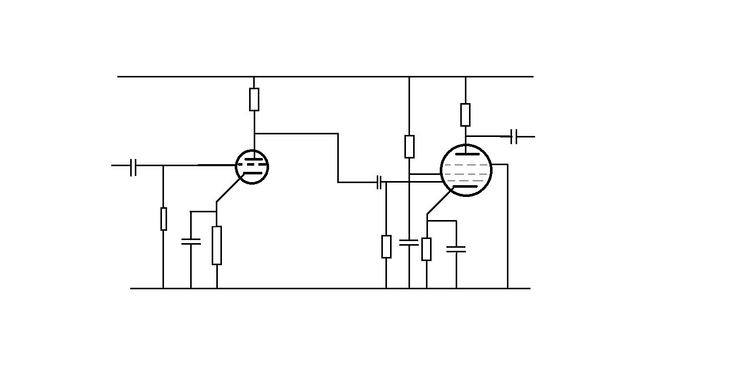

  • #19 14490263
    Artur k.
    Posty: 25889
    Pomógł: 1279
    Ocena: 1701
    Schemat jak schemat, bez wartości elementów jest nic nie warty. Poza tym brak tu transformatora wyjściowego...
  • #20 14490298
    atlas of cloud
    Posty: 160
    Ocena: 8
    Ale pytanie gdzie ma byc ten to trafo i czy jest on ogólnie dobry czli czy nada się jak określę wartości rezystorów i kondensatorów ?

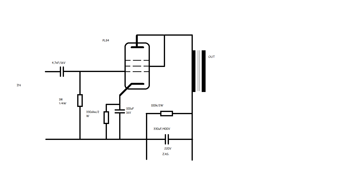

    Wzmacniacz lampowy DIY - jakie lampy wybrać? Mam PCL84, 6P45S, 6F12P, EY86 Wzmacniacz lampowy DIY - jakie lampy wybrać? Mam PCL84, 6P45S, 6F12P, EY86
    Znalazłem takie schematy i z czego widzę ta lampa ma 15V 0,3A i 170 V anody
    Już zrobiłem schemat do tego wzmaka myślę że będzie dobry Wzmacniacz lampowy DIY - jakie lampy wybrać? Mam PCL84, 6P45S, 6F12P, EY86
  • #23 14491684
    Artur k.
    Posty: 25889
    Pomógł: 1279
    Ocena: 1701
    Przerysowałeś (na dodatek z błędem) niechlujnie schemat który tu zamieściłeś. Ten schemat może i będzie działał, jednakże tak jak jest napisane - potrzebny jest sygnał o poziomie 5Vpp, tymczasem odtwarzacz CD, czy komputer daje ok. 2Vpp. Działało będzie ale moc prawie żadna.
  • #25 14491826
    Artur k.
    Posty: 25889
    Pomógł: 1279
    Ocena: 1701
    Błąd jest wartościach elementów. Poza tym na schematach zawsze należy oznaczać węzły (tam gdzie linie mają się łączyć jest kropka, a tam gdzie się tylko krzyżują bez połączenia nie ma kropki).

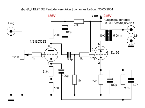

  • #27 14492690
    deus.ex.machina
    Poziom 32  
    Posty: 1923
    Pomógł: 91
    Ocena: 341
    Rzućcie koledze jakieś kolo ratunkowe - może jakiś prosty i sprawdzony OTL?
