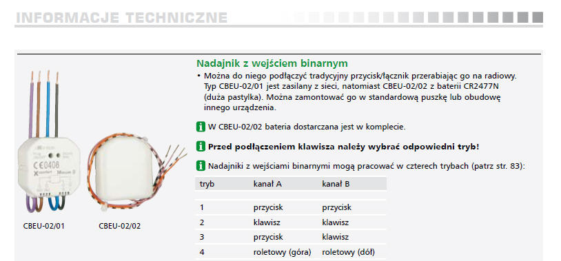

    Podczas remontu domu trafiłem niestety na problem i to chyba taki z gatunku nie do przeskoczenia. Otóż, mam zrobioną instalacją z włącznikami schodowymi i wszystko działa jak należy. Problem powstał gdy na allegro zobaczyłem ładne włączniki i bez namysłu postanowiłem je kupić. Oto one:
    I tutaj nasuwa się pytanie... czy ja mogę nimi zastąpić te które mam?
    Nowe mają tylko 2 gniazda połączeniowe (na zdjęciu widać 3, z tym ze jedno jest puste). Czy jest to wykonalne czy znów zgodnie z przysłowiem "mądry Polak..."
    Generalnie rozchodzi się o to, że tamte stare - zwykłe białe totalnie nie pasują wizualnie i wszystko szpecą. Jeśli nie pasują to może podpowiecie jakieś inne rozwiązanie np. jakieś fotokomórki, czujniki zmierzchu itd.
    Nie jestem w temacie i nie znam się na możliwościach dzisiejszej elektroniki.
    Podsumowując: chcę te nowe albo żadne :)

    Moim zdaniem nie wykonalne przy użyciu tych wymarzonych

    Znalazłem w systemie xComfort Moellera rozwiązanie Twojego problemu.
    Pod wyłącznikami ( tymi co zakupiłeś) należałoby zamontować głębsze puszki a w nich nadajnik ( CBEU-02/01), który wysyła sygnał do odbiornika (CSAU-01/01) umieszczonego w przewodzie fazowym zasilającym lampę/y.
    Należy jeszcze wykonać drobną przeróbkę połączeń wyłączników aby każdy z nich miał doprowadzony przewód neutralny.
    Możesz jeszcze zrezygnować z wyłączników i zapalać światło pilotem.
    Proponuję kontakt z przedstawicielem w/w firmy.

    tols napisał:
    Podejrzewam, że kolega sam nie podoła propozycji kol. remik_I. Zakupione łączniki czy mają działanie mówiąc prosto - tak jak łączniki do dzwonka? Jeśli nie, to nie ma sensu zawracać głowy przedstawicielowi w/w firmy.
    Wg katalogu nadajnik z wejściem binarnym (CBEU-02/01) będzie współpracował ze standardowym przyciskiem/łącznikiem.
    Czy mogę zastąpić włączniki schodowe nowymi z 2 gniazdami?
    Więc lepiej zasięgnąć porady u przedstawiciela a nie siać defetyzm.
