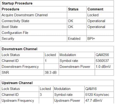

    Posiadam neta z UPS 25mb/s z routerem THOMSON model: TWG850-4U problem jest taki ze net jest tak jakby zamulony a dokładnie strony potrafią sie ładować dość długo ok 12sek lub wcale nie włączyć oczywiście sprawdzane na 3 różnych i 4 kompach przeglądarkach, co do downloadu no to powiedzmy ze prawie dobrze, bo ok 20mb/s upload ok 1, 33mb/s.
    Net jest od tygodnia no i nie mam doświadczenia w kablówkach może wie ktoś lub ma/miał podobny problem
    Parametry z routera

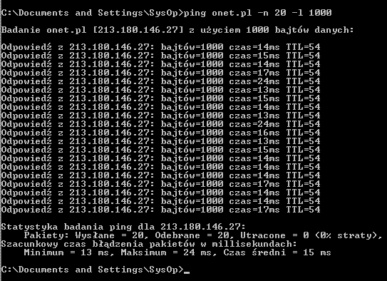

    Pokaż wynik komendy: [ping onet.pl -n 20 -l 1000] w cmd, poprzez przycisk dodaj obrazek.
    Zmień serwery DNS w konfiguracji kart sieciowych np.: na 8.8.8.8, 8.8.4.4.

    Oto wynik
    Wolne ładowanie stron przy UPC 25Mb/s i routerze THOMSON TWG850-4U
    Co do zmiany w karcie sieciowej to dokładnie, co mam zrobić, bo nie rozumiem tego?

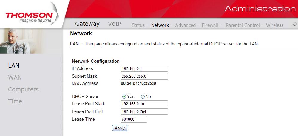

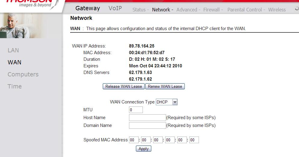

    Masz możliwość konfiguracji Tomsona ?? Jeśli tak to pokaż mi zakładki wan i i lan oraz ustawienia DHCP serwera jeśli masz włączonego.

    Proszę bardzo
    Wolne ładowanie stron przy UPC 25Mb/s i routerze THOMSON TWG850-4U Wolne ładowanie stron przy UPC 25Mb/s i routerze THOMSON TWG850-4U

    DNS:
    62.179.1.63
    62.179.1.63
    Strony co prawda wolno ale sie ładują wiec to chyba nie wina DNS'ów
    poprawka
    62.179.1.63
    62.179.1.62

    Nie widzę tu możliwości wpisania osobno DNS (może w innych zakładkach jest taka możliwość).
    Na próbę jednemu z kompów wyłącz autokonfiguracje na karcie sieciowej i przypisz ręcznie IP 192.168.0.9
    M 255.255.255.0 Brama 192.168.0.1 i DNS 8.8.8.8 , 8.8.4.4
    zatwierdź i uruchom cmd komenda [ipconfig /all] sprawdź czy ustawienia które wpisałeś faktycznie karta przyjęła i sprawdź czy problem na tym kompie nadal istnieje.
