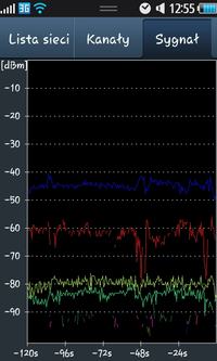

    W promocji UPC 2x za 0zł dostałem router TWG870 50mb/s. Wcześniej korzystałem z własnego routera, swego czasu najtańszego na allegro Tp-link WR340g (ok.50zł). Gdy podłączyli mi nowy router Thomson'a to ustawiłem go na działanie na nie zajętym kanale bo sygnał często się urywał oraz był słaby zasięg. Ustawiłem dwa routery obok siebie i włączyłem skaner sieci wifi.
    Parametry pracy routera Thomson TWG870U - UPC 50 mb/s
    niebieska linia to mój stary router natomiast czerwona to router Thomson z UPC.
    dodatkowo widać jak czasami gubił się sygnał.
    Dodam, że router ma o wiele lepiej rozbudowane możliwości konfiguracji łącznie z opcją oszczędzania energii (przy włączonej opcji router wysyła słaby sygnał, gdy żadne urządzenie nie łączy się z nim przez określony czas) ale oczywiście tą opcję wyłączyłem, żeby nie przekłamać odczytów.
    Oczywiście napisałem do UPC oraz wysłałem im zrzut z programu skanera ale odpowiedź była taka: "Szanowny Panie,
    Uprzejmie informuję, że siły sygnału WIFI niestety nie da się już podnieść...".
    Moje rozwiązanie: w routerze ukryłem sieć wifi (zostawiając tylko sobie możliwość bezprzewodowego podłączenia), podpiąłem stary rotuer i to z niego korzystam na codzień. Niestety jest to kolejne pudełko i zbędny zasilacz ale przynajmniej sieć działa tak jak powinna !
