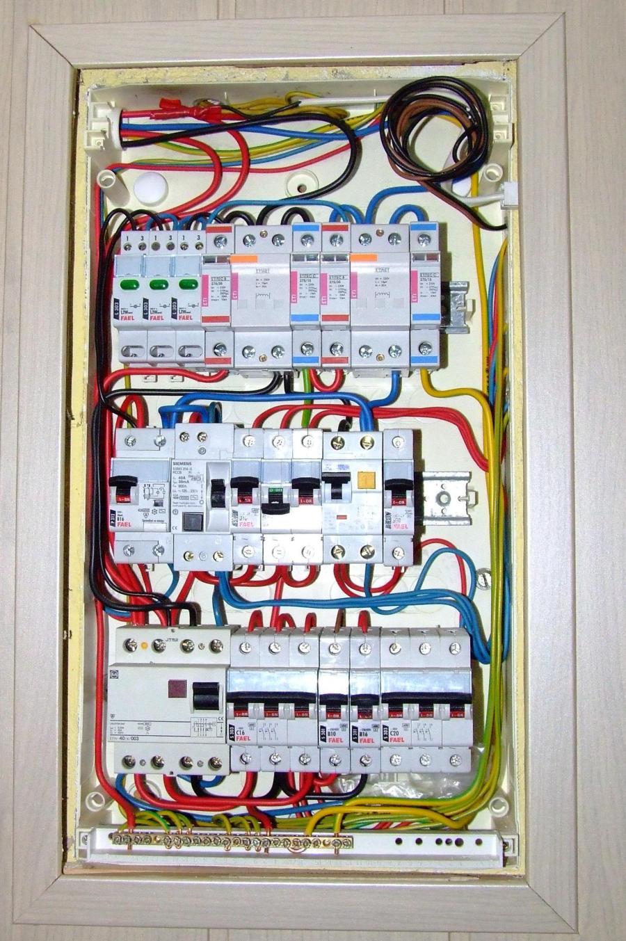

    Witam, mam problem - wywala mi różnicówkę, ale po kolei.
    Dom nie jest mój (wynajmowany), nic nie wiem na temat instalacji - żadnego schematu - jedyne co mam to dostęp do skrzynki, poniżej zdjęcia:
    zdjęcie całej skrzynki:
    Dlaczego różnicówka wyłącza się w wynajmowanym domu? Brak schematu instalacji
    fragment problematyczny:
    Problem pojawił się dzisiaj w nocy - do czwartej rano oglądałem TV, a od ósmej żona zauważyła że nie ma prądu w całym domu. Nigdzie nie było przy niczym grzebane. W nocy działało, a rano już nie.
    W domu piwnica, parter i piętro. W piwnicy wszystko działa. Na parterze brak prądu w gniazdkach w kuchni i łazience (pozostałe OK) oraz brak oświetlenia w każdym pomieszczeniu. Na piętrze nie ma nigdzie oświetlenia, ani prądu w gniazdkach. Nie działa też oświetlenie na zewnątrz domu (1 żarówka nad drzwiami wejściowymi).

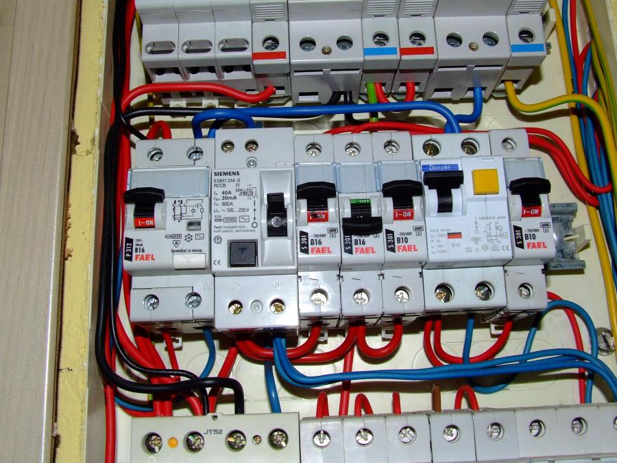

    Na wyłączonych w całym domu wszystkich urządzeniach z gniazdek i na wyłączonych wszystkich przełącznikach oświetlenia - jeżeli załączę esa widocznego na zdjęciu (tego wyłączonego) to zadziałają na ułamek sekundy wszystkie niedziałające, wymienione wyżej gniazdka i oświetlenie, i zaraz potem wywala różnicówkę (na 2gim zdjęciu 2gi od lewej - Siemens 5SM1 314-0).
    Więc porozkręcałem wszystkie niedziałające gniazdka, wyłączniki, żyrandole i kinkiety żeby sprawdzić czy nie ma gdzieś zwarcia N do PE, ale nic takiego nie znalazłem. Więc przeglądnąłem też puszki, ale tam też nic nie wykryłem. W oprawie na zewnątrz też niby wszystko OK.
    Mogę coś jeszcze sprawdzić przed wezwaniem fachowca ? Znam się na elektronice - na elektryce tylko na tyle ile mi potrzeba.
    z góry dzięki za odp.
    pozdr.

    Jeżeli nikt nic nie grzebał, to są dwie rzeczy do sprawdzenia, ale zwykłymi przyrządami nie pomierzysz:
    - pomiary RCD [czas i prąd zadziałania]
    - rezystancja izolacji obwodu podłączonego do zrzuconego zabezpieczenia
    Nie jest żadna puszka / gniazdo zawilgocona?
    Sugerowałbym odłączenie jeszcze raz wszystkich odbiorników, dokładny przegląd instalacji, bo cudów nie ma. Albo masz uszkodzony RCD i sam z siebie głupieje, albo upływność w instalacji [uszkodzona izolacja] w części załączanej przez nieszczęsne B16. Nie musi to być pełne zwarcie, wystarczy upływ rzędu 25-30mA żeby RCD zadziałało, czyli jakieś 9,2-7,7kΩ.
    Jeśli w ogóle RCD jest sprawne, to uszkodzenia należy szukać w zmniejszonej rezystancji pomiędzy żyłami L-PE, N-PE, lub innej drodze przepływu prądu z przewodów roboczych do ziemi w całej sekcji wyłączanej przez B16.

    Dodatkowo wyłączyć wszystkie odbiorniki tego felernego obwodu, sprawdzić działanie RCD. Upływność może być na którejś gałęzi obwodu, za konkretną puszką łączeniową lub tp.
    PS. A więcej producentów w tej rozdzielnicy nie było ?
    Naliczyłem pięciu.

    macx
    Posty: 23
    Ocena: 17
    W tym obwodzie, który mi wyrzuca RCD odbiorniki wyłączałem już wcześniej, wszystkie wtyczki powyłączane i wszystkie przełączniki oświetlenia wyłączone. Gdy załączę tego esa co widać na zdjęciu jako wyłączony to wywala RCD. Opisałem to wcześniej tyle że może niezbyt jasno... Na wyłączony bezpieczniku o którym mowa RCD działa poprawnie. Problem w tym, że na tym obwodzie ktoś zrobił całe piętro, oświetlenie parteru i część gniazd parteru (kuchnia, łazienka).
    PS. A więcej producentów w trej rozdzielnicy nie było ?
    Naliczyłem pięciu.
    Nie mój dom :)
    Opisz to właściwie. Jak mogą zadziałać urządzenia i oświetlenie po załączeniu różnicówki (siemens), jeśli w całym domu są odłączone. Sprawdzaj urządzenia w obwodzie z tą różnicówką. Zwróć uwagę na odbiorniki w kuchni i łazience (kuchnia el. podgrzewacze wody, itp. które mogą być podłączone bez użycia gniazda i wtyczki. Oprawa na zewnątrz - dokładnie, tam może być trochę wody. Pechowe urządzenie odłącza już przy różnicy 30 mA, nie musi być to zwarcie.
    postaram się najdokładniej jak potrafię:
    Bezpiecznik ten co jest na zdjęciu wyłączony to ten felerny, na którym wywala RCD. Jeżeli jest on wyłączony to pozostałe obwody działają właściwie.
    Jeżeli powyłączam wszystkie odbiorniki z tego felernego obwodu, to po załączeniu bezpiecznika, o którym mowa powyżej - od razu wywala RCD.
    Nie mam odbiorników w całym domu podłączanych bez wtyczki, a oprawa na zewnątrz sprawdzona - brak wody.

    poprzez ten RCD są zasilane jeszcze dwa obwody. być może szkopuł nie leży w tym obwodzie, tylko w którymś z tych pozostałych. bo może być tak , że te pozostałe obwody nie mają obciążenia., a w nich po między N-PE jest jakieś zwarcie. Wtedy RCD przy przepływie prądu po przez "felerny" obwód wyrzuci . Ja odłączyłbym te wszystkie trzy obwody, z każdego z nich -L,N,PE i pomierzył rezystancję pomiędzy poszczególnymi żyłami. nawet nie miernikiem do izolacji , multimetr na MEGAOMACH też da jakiś pogląd.
    można też te trzy obwody odłączyć całkowicie L-N właściwie PE niema co ruszać. następnie podłączać każdy obwód osobno LiN i podać napięcie. da to pogląd na lokalizację uszkodzonego obwodu.
