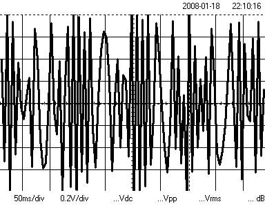

    Witam, czy ktoś z kolegów orientuje się jak wygląda kwestia ZZ w tym akcencie ? Może ktoś z kolegów ma dostęp do rysunków? Schemat już mam, sporo danych natomiast nie mam nic n/t ZZ.
    Sprawa immo została załatwiona za pomocą diagnoskopu texa. Podczas diagnostyki wystąpił jednorazowo komunikat "zbyt duży poziom szumów jednostki centralnej", poza tym wszystkie komponenty zachowują się poprawnie. Sytuacja wróciła do stanu z przed uszkodzenia ECU - jednorazowy impuls na zewnętrzne cylindry podczas próby odpalenia (wykluczone uszkodzenie cewki)

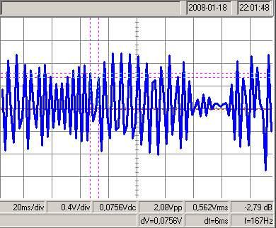

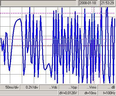

    Ocena: 212
    Niestety taka opcja była niedostępna. Oba oscyloskopy, których użyłem pokazywały jakieś durnoty od dolnego wału i na upartego można dostrzec wcięcie od ZZ. Screen shooty są w razie W. Z tego, co widzę na ekranie to motór nie ma prawa chodzić. Stawiam na czujnik i czy można powiązać komunikat j/w ??? Czy ktoś już miał podobny przypadek ?
    A tak na marginesie pasek jest masakrycznie luźny i jeszcze jeden dziwny (a może coś źle robię) jak dla mnie szczegół - przy próbach rozruchu jeden z przebiegów znacząco różnił się od pozostałych i był jakby OK. Help.

    Koledzy mam takie pytanko czym dałoby radę podejrzeć parametry CMP? Texa odpada. Nie podoba mi się ten przebieg no i pytanie troszki retoryczne, jeśli ktoś ma możliwość zarejestrować to i zgrać do pliku to byłbym w siódmym niebie. Pomyślałem, że sygnał ginie gdzieś na buforach wewnątrz ECU, więc wziąłem na parapet starego trupa. Ale niestety nie ma buforów - sygnał z czujnika idzie przez prosty dzielnik napięcia wręcz wprost do mikroprocesora Texasa na piny 16 i 17 (zabezpieczone zenerami). Porażka.

    Pytanie - na oscylogramach co który numer znaczy - jak mogę prosić.

    Cześć s-shooty poszły na PW. Na jednym z nich kolejno 14, 12, 16 (rozumiem, że możesz nie mieć czasu liczyć). Offset +3,2V czyli OK, Vpp ok. 1,1-1,2. Może ktoś z m-metrem powie ile powinno być???
    Ponadto jedna z połówek leży poniżej zera. Ząbków na wieńcu jest 64. Przed zdemont. czujnika stwierdziłem, że był nieprawidłowo osadzony i miał luz. Teraz już nie chce mi się tego wałkować, bo mam czujnik położenia dołu od renault espace. Czujnik jest indukcyjny, na górze siedzi raczej hall.

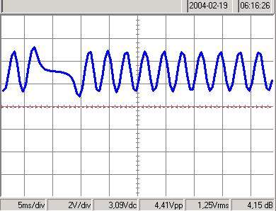

    Czujnik wymieniony, sygnał prawidłowy (ok 10Vpp) i teraz iskra występuje w odpowiednim momencie, tzn motor załapuje ale nie pali. Wcześniej załapał tylko kilka razy i strzelał w dolot. Wymieniłem komplet cewek, ponieważ jedna z nich nie dawała iskry, lecz nic to nie zmieniło. Iskra występuje jeden raz

    Przed uszkodzeniem ECU silnik nierówno chodził, strzelał i zgasł na dobre. Po jego wymianie wyraźny problem z iskrą zniknął dopiero po wymianie CKP. Przed: 0,2-1,2Vpp oba oscyloskopy nie mogły się synchronizować do ZZ, a teraz jest 10 do 15V, sygnał jak książka pisze i widać modulację. Nie strzela i załapuje za każdym razem. Ktoś pisał o jednorazowej iskrze w hyundaju spowodowaną niestabilnym 15, co jest wykluczone. Wszystkie komponenty raczej są sprawne, jak stwierdzić czy to immobiliser :?:

    Następnie podejrzałem sygnał CKP, uszkodzony okazał się czujnik położenia wału korbowego najprawdopodobniej z winy przegrzania silnika (środek lata). To była pierwotna usterka i na niej właśnie pogubił się mój poprzednik
    Zapomniałem napisać, że kol. Andrzej podczas testu komponentów stwierdził usterkę sterowania wentylatora chłodnicy. Naprawiłem komputer, silnik nie odpala - czujnik uszkodzony (o dziwo rezystancja uzwojenia ok.600Ω):
    Link
    Link
    Link
    Silnik odpaliłem na czujniku od renaulta espace - dawał 2x większy sygnał, więc byłem pewniejszy. A następnie udało się zdobyć i założyć oryginalną używkę:
    start
    bieg jałowy. Offset=3,1V DC
