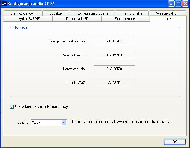

    Witam, nie mam dźwięku na zintegrowanej karcie dźwiękowej na płycie głównej :
    Asus p5vdc-tvm se/s
    karta dźwiękowa to :
    Realtek AC97 Audio
    Po formacie komputera, nie ma w ogóle dźwięku.Sterowniki zainstalowane i w systemie pokazuje, że wszystko jest niby ok.W menedżerze urządzeń żadnych wykrzykników czy pytajników, wszystko dobrze podłączone, sterowniki śmigają ale dźwięk nie ;/
    Wydaję mi się, że problem leży w konfiguracji sterowników.Nie mam pojęcia co mam robić, proszę o każdą radę bo dźwięk jest mi pilnie potrzebny :/ Pozdrawiam i czekam na jakąkolwiek pomoc.

    Używam słuchawek, ale gdzie sprawdzić czy je wykrywa? Mogę zrobić zrzuty ekranu każdej zakładki sterownika realteka bo może trzeba je dobrze skonfigurować

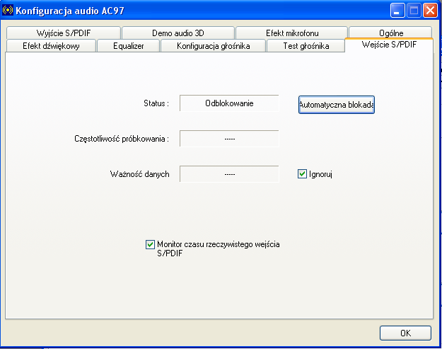

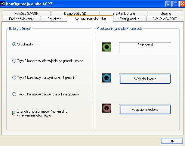

    DriverMSG
    Posty: 44094
    Pomógł: 3984
    Ocena: 4893
    Jeśli włączysz oprogramowanie Realteka i wepniesz słuchawki w gniazdo, to powinien wyświetlić się monit informacją o takowym podłączeniu.
    Jeśli tego nie ma, to wyłącz wykrywanie podłączonych gniazd - zakładka - wyjścia/wejścia audio. Tam też ustaw rodzaj podłączonych głośników (słuchawek) i sprawdź który kolor gniazda jest aktywny.
    Screeny możesz załączyć - to nic nie kosztuje.

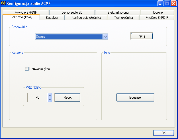

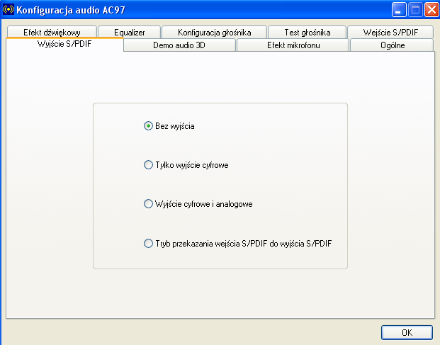

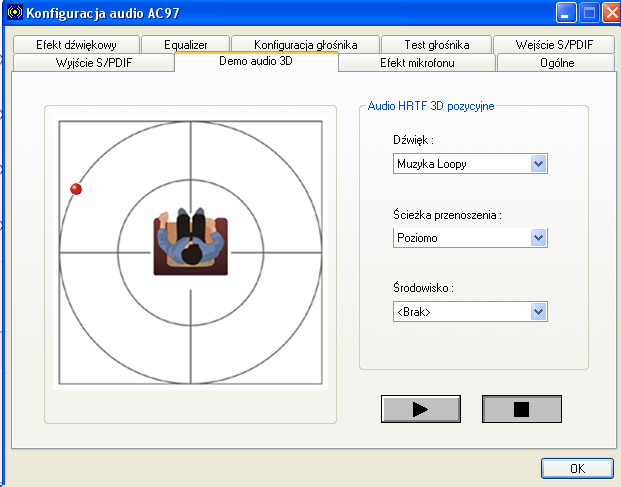

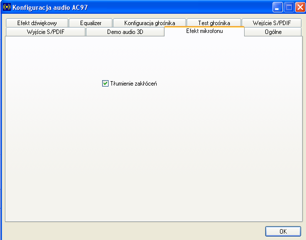

  • #7 8598589
    dawcioks
    Posty: 25
    No to tak :
    Co do tego podłączania, to gdy mam włączone te sterowniki na pulpicie (tak jak na screenie) i podłączam słuchawki to nic nie pokazuje..
    to są screeny każdej zakładki (oprócz tej testowej)
    Brak dźwięku na Asus p5vdc-tvm se/s po formacie, Realtek AC97 Audio Brak dźwięku na Asus p5vdc-tvm se/s po formacie, Realtek AC97 Audio Brak dźwięku na Asus p5vdc-tvm se/s po formacie, Realtek AC97 Audio Brak dźwięku na Asus p5vdc-tvm se/s po formacie, Realtek AC97 Audio Brak dźwięku na Asus p5vdc-tvm se/s po formacie, Realtek AC97 Audio

    Wiadomo, jak już problem rozwiązany (lub nie) to już nikt na forum nie zagląda. Udało mi się dojść (bardzo skromna lektura, a ASUS nie przyznaje się do tej płyty) przyczyna braku dźwięku (była banalna, jak większość):
    - Kupiłem płytę ASUS P5VDC-TVM SE i oczywiście wszystko cacy, ale dźwięku brak.
    Już cholera mnie brała, przewertowałem setki stron i nigdzie nie znalazłem wyjaśnienia. Wszędzie sytuacja podobna: sterowniki zainstalowane, a dzwieku nie ma.
    W moim przypadku brak dzwięku był spowodowany brakiem 2-ch zworek!
    Instalowałem kartę dźwiękową na PCI i wszystko było OK!, a na zintegrowanej - cisza!
    Na płycie jest gniazdo oznaczone AAFP1, jest to wyprowadzenie na "Front panel audio (10-1pin)
    - czyli jak nie mamy front panela audio to trzeba założyć zworki na piny 5-6, oraz 9-10 i wszysto gra jak ta lala ;)
    Myślę, że moja (może zbyt długa) wypowiedź pomoże kolejnym "nieszczęśliwym" posiadaczom w/w płyty.

    Przecież to jest "stary jak świat" problem - był dziesiątki razy opisywany na Forum i nie dotyczy tylko tej płyty ! Podobne złącze (JAUD1) i zworki 5-6 9-10 są np. na mojej 8-letniej płycie MSI KT4AV :D
    Ciekawe jest tylko jedno, że ujawnia się zwykle u ludzi po reinstalkach systemu, sterowników itp - to co, zworki wcześniej były, a potem wyparowały :D
    Nie bardzo rozumiem skąd się to bierze ?
