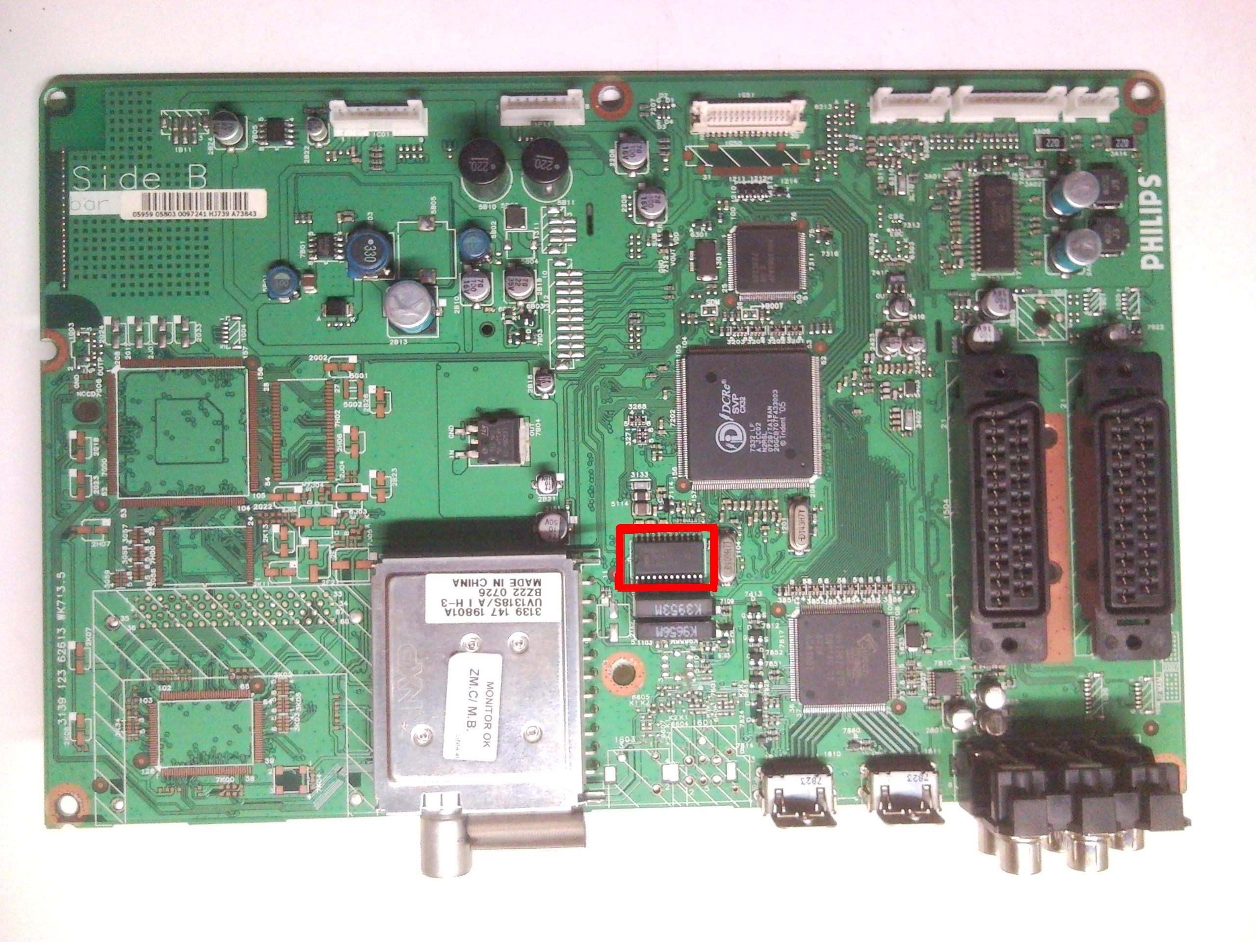

    Witam. Usterka polega na tym że telewizor podczas strojenia nie zatrzymuje się na żadnej stacji, leci dalej. Widać jedynie że coś w tym miejscu jest skośne pasy (jakaś stacja). Dostrojeniem dokładnym też nic nie można zrobić, ale ono działa prawidłowo. Po niskiej sprawdziłem że przez czincze z DVD działa. Pozdrawiam

    Sprawdź czy przetwornica napięcia warikapowego pracuje. Zasilania zielonego modułu sobie skombinuj.

    Do Ciebie mirex tak masz rację zagracaj sobie warsztat tymi LCD-kami, bardzo dobry pomysł żeby każdy klient nawet na drobną usterkę przynosił Ci telewizor. A do Ciebie lamer gdybym nawet napisał prawidłową nazwę tego modułu (SSB-Small Signal Board) to prawdopodobnie niewiele osób by wiedziało że Philips nazywa swoje podzespoły trochę innym nazewnictwem, a tak po otwarciu telewizora który moduł jest jaki od razu widać.
    A co do samej usterki to uszkodzony był układ TDA9886T, (zaznaczony na zdjęciu w czerwonej ramce) wymiana zajęła zaledwie kilka minut. Klient zadowolony nie ma podejrzeń że coś mu w telewizorze zamienią czy ukradną gdy odda go na warsztat.

    To opisz jeszcze jak znalazłeś i upewniłeś się, na module wymontowanym całkowicie z TV, że chodzi akurat o ten scalak. Niech mniej sprytni też się czegoś tu nauczą.
