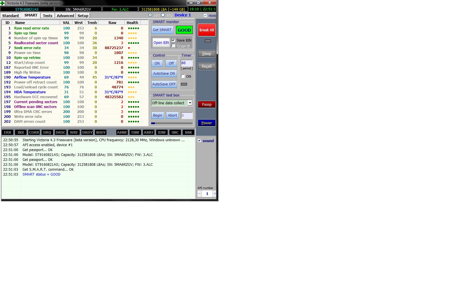

Seagate 2.5 cala ST9160821AS Seek Error Rate rośnie

    migol21
    Specjalista HDD Recovery
    Posty: 10064
    Pomógł: 1252
    Ocena: 413
    Tak zwane "BAD sektory logiczne" powstają w między innymi takich sytuacjach :
    1) Uszkodzenie, złe wpięcie, problem ze stykami, ogólnie problem z komunikacja na linii dysk kontroler płyty głównej. Uszkodzenie tasiemki.
    2) Problemy z zasilaniem dysku, stykami, wtyczką, zasilaczem
    3) Problemy z procesorem, Ram-em, Płyta główną (kwestia komunikacji i poprawności tej komunikacji)
    4) Wstrząsami podczas pracy zwisami systemu operacyjnego w wyniku zwieszenia się podzespołów lub programu.
    5) Uszkodzeniami lub błędami w działaniu podzespołów mechanicznych lub elektronicznych dysku
    B.Logiczne mogą mieć charakter chwilowy ale też mogą być wynikiem uszkodzeń trwałych wtedy przeradzają się w BAD sektory które trzeba realokować.
    To czy B.logiczny ma charakter chwilowy czy trwały można zweryfikować po przez podaną wyżej procedurę.

    helmud7543
    Posty: 12616
    Pomógł: 1216
    Ocena: 1563
    W niektórych dyskach Seagate podwyższenie tego parametru nie wskazywało na awarię. Jeżeli po wyzerowaniu dysk nie będzie miał badów i nie będzie remapował (procedura testująco-naprawcza zaproponowana przez kolegę powyżej) to sugeruję sprawdzić czy zasilanie tego dysku łączy prawidłowo.
