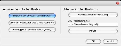

W programie KiCAD a dokładniej w edytorze płytek Pcbnew jest możliwość wyeksportowania projektu do zewnętrznego darmowego autoroutera (online) FreeRouter. Ten sam wyeksportowany plik projektu jest zgodny z zaawansowanym (i komercyjnym) autorouterem Specctra, gdyby darmowe autoroutery nie dawały rady.
Obrazek przedstawia okno eksportu projektu płytki z edytora Pcbnew do zewnętrznych autorouterów.
