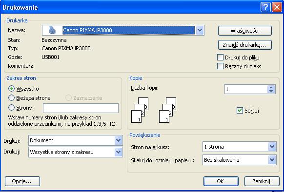

    Canon PIXMA IP 3000 - po włączeniu mruga pomarańczową lampką, a powinna palić się zielona. Problem w tym, że nie chce drukować. Jak jej daję dokument do wydruku, to wyświetla mi taki komunikat:
    oraz stan, że jest bezczynna:

    W tych drukarkach najczęściej psuje się głowica - choć tutaj widać, że drukarka ją wykrywa. Żeby jednak być pewnym, trzeba zrobić podmianę: włożyć sprawną głowicę do tej drukarki lub tą głowicę do innej podobnej drukarki. Ale ja zacząłbym od wyjęcia tuszy, głowicy i wyczyszczenia styków na głowicy i w karetce.

    sprawdź ile razy miga i jak miga. czy na przemian, czy może tylko na pomarańczowo

    Mruga przez 3 sekundy 5 razy na pomarańczowo i zatrzymuje się na 2 sekundy na kolor zielony
    PS: potem znowu miga prze 3s na pomarańczowo i zatrzymuje się na 2s na kolor zielony itd. ...

    Ten kod błędu oznacza błąd głowicy lub że nie jest zainstalowana.
    (ważna informacja to ile razy miga, a nie jak długo. Ważne czy miga na przemian Zielono-pomarańczowy i raz zielony, czy tylko miga na pomarańczowo i raz zielony.)

    nie bo masz uszkodzoną elektronikę, ale możesz spróbować przeczyścić piny na głowicy i w karetce. (to te części które po włożeniu głowicy do karetki ze sobą się łączą ).

    Chyba mam głowicę zepsutą, gdyż włożyłem ją z tej drukarki do drugiej identycznej i ten sam błąd wyświetliła, ale spróbowałem ją wyczyścić i nadal drukarka wyświetlała błąd. W drugiej zaś drukarce czarny tusz źle drukuje, a też wyczyściłem głowicę. Jeżeli jest już taki temat na elektrodzie- dotyczący czarnego koloru w drukarce atramentowej, to proszę o link.
