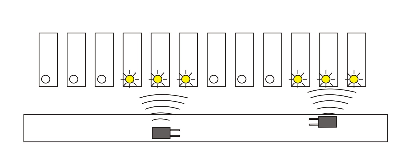

    Mam następujące pytanie. Czy jest możliwe obniżenie zasięgu nadajnika (pilota) i odbiornika radiowego (takich jakich używa się przy bramach garażowych) do 4-5m? Zamierzam zbudować system ostrzegania przed wózkami widłowymi.
    Wózek poruszający się po lini komunikacyjnej w fabryce miałby przymocowany nadajnik. W momencie, w którym znalazłby się w promieniu 4 max 5m od stanowiska operatora, sygnał z nadajnika zostałby odebrany przez odbiornik przy stanowisku który zapalałby lampkę ostrzegawczą.
    Na hali produkcyjnej, na której chcę zainstalować wyżej opisany system, jeżdżą 4 wózki (4 nadajniki) oraz występuje 12 liń produkcyjnych (12 odbiorników). Operator odwrócony jest plecami do toru komunikacyjnego wózków, który znajduje sie w odległości 1m od stanowiska. Rozwiązanie, o którym myślę wydaje się być najprostsze oraz najtańsze.
    Nie mam wybranych konkretnych modeli nadajników i odbiorników. Jakiego sprzętu dostępnego na rynku mógłbym użyć aby w jak najprostszy sposób dostosować go do moich potrzeb?
    Jestem otwarty na wszelkiego rodzaju sugestie.
    Z góry dziękuję za pomoc.

    Co do toru podczerwieni zastanawiam się czy zda on egzamin.
    Po pierwsze musiałbym zainstalować na wózku dwa nadajniki, ponieważ wózki jeżdżą w obydwie strony.
    Po drugie odległości pomiędzy poszczególnymi liniami wynoszą około 4m. Wymogiem jest aby sygnal ostrzegawczy pojawiał się przy lini, na wysokości której aktualnie znajduje się wózek oraz na lini poprzedniej i następnej. Zastanawia mnie to czy sygnał z nadajnika bedzie wyłapywany przez 3 odbiorniki.
    Co do bramek PIR nie zdadzą one egzaminu gdyż obok toru dla wózków przemieszczają się ludzie, którzy byliby przez nie wyłapywani.
    Jeśli chodzi o pętle magnetyczną (rozumiem że chodzi o detektor magnetyczny metalu) to z tego co mi wiadomo trzeba umieścić pętle w podłodze a na to niestety nie ma zgody w zakładzie.
    Wracając do obniżania zasięgu, z tego co mi wiadomo obecne na rynku nadajniki (piloty) nie mają widocznej anteny przy której możnaby pomajstrować. Jeśli chodzi o odbiornik to wykręciłem z niego antene niestety nie obniżyło to znacznie zasięgu. Próbowałem również obniżać napięcie zasilania nadajnika jednak również nie osiagnąłem zamierzonego rezultatu.
    Może zna ktoś jakieś konkretne urządzenia, których parametry możnaby w łatwy sposób pozmieniać (mam na myśli sam zasięg)
    Poniżej przedstawiam rysunek ilustrujący problem

    Tag RFID na wózku + antena z odbiornikiem w pobliżu pracownika- oczywiście chodzi o RFID aktywny, pasywny ma za mały zasięg.
    Przy wykryciu wózka w zasięgu- uruchamia się alarm. Taniej i prościej nie będzie.
