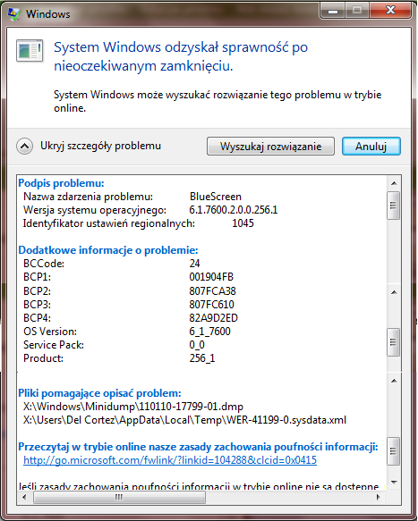

    Witam! Mam taki problem, że podczas grania w gry pojawia mi sie blue screen lub komputer się zawiesza lub resetuje.
    Oto raport błedu:
    Blue Screen i reset podczas grania na ATI x1950 Pro, AMD Athlon x2 3800+
    Parametry:
    ATI x1950 Pro
    2 GB RAM
    AMD Athlon x2 Dual Core 3800+ 2,01GHz
    Windows 7 32 bit
    PS. Miałem taki problem z pół roku temu, ale wyczyściłem kartę i było git. W pół roku karta by się chyba nie zabrudziła?

    Zamiast się opanowaniem grypsery chwalić skorzystaj z Debugging Tools for Windows* i sprawdź co w *.dmp jest wpisane.
    * Opis w dziale FAQ.
    PS.
    Napięcia i temperatury też by sie przydać mogły.

    Wyczyść jeszcze raz, nałóż nową pastę termoprzewodzącą i zainstaluj najnowsze sterowniki

    Najnowsze stery są.
    Oto raport:
    Microsoft (R) Windows Debugger Version 6.11.0001.404 X86
    Copyright (c) Microsoft Corporation. All rights reserved.
    Loading Dump File [X:\Windows\Minidump\110110-17799-01.dmp]
    Mini Kernel Dump File: Only registers and stack trace are available
    Symbol search path is: *** Invalid ***
    * Symbol loading may be unreliable without a symbol search path. *
    * Use .symfix to have the debugger choose a symbol path. *
    * After setting your symbol path, use .reload to refresh symbol locations. *
    Executable search path is:
    * Symbols can not be loaded because symbol path is not initialized. *
    * The Symbol Path can be set by: *
    * using the _NT_SYMBOL_PATH environment variable. *
    * using the -y <symbol_path> argument when starting the debugger. *
    * using .sympath and .sympath+ *
    Unable to load image \SystemRoot\system32\ntkrnlpa.exe, Win32 error 0n2
    *** WARNING: Unable to verify timestamp for ntkrnlpa.exe
    *** ERROR: Module load completed but symbols could not be loaded for ntkrnlpa.exe
    Windows 7 Kernel Version 7600 MP (2 procs) Free x86 compatible
    Product: WinNt, suite: TerminalServer SingleUserTS
    Built by: 7600.16385.x86fre.win7_rtm.090713-1255
    Machine Name:
    Kernel base = 0x82a13000 PsLoadedModuleList = 0x82b5b810
    Debug session time: Mon Nov 1 10:11:36.432 2010 (GMT+1)
    System Uptime: 0 days 1:09:46.243
    Loading Kernel Symbols
    Loading User Symbols
    Loading unloaded module list

    Zaktualizuj sterownik karty graficznej
    :idea:
    i wykonaj diagnostyke pamięci

    Najnowszy nie znaczy najlepszy, coś musi być ze sterownikiem od karty graficznej, spróbuj zainstalować inne wersje... może również być karta przegrzana lub nawet zasilacz sa słaby.

    Działający bezproblemowo (co sam musisz sprawdzić).

    Przy odinstalowaniu starego warto użyć Driver Cleaner...
