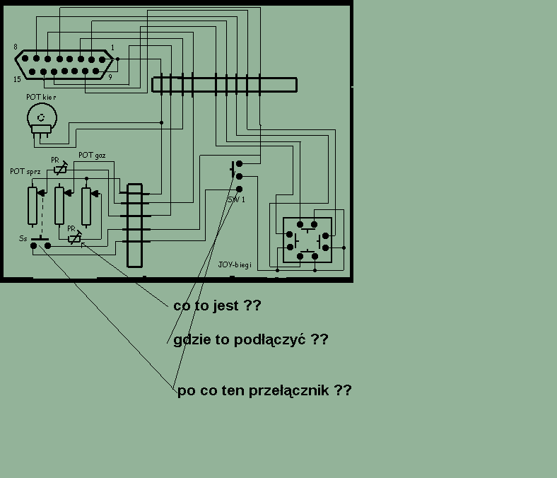

    Witam!!! Ma ktoś może schemat jak podłączyć 4 potencjometry pod port ,,Gameport'', chcę stworzyć włąsną kierownice z 3 pedałami i 4 przyciskami ,ręczny biegi. Wszystko chce wykonać na podzespołach z samochodu (FORD ESCORT)
    W sumie potrzebuje wejście w port na 4 potencjometry (prawo lewo, gaz hamulec) i 4 przyciskami (ręczny, sprzęgło, biegi + -)

    znalzłem coś takiego Schemat podłączenia 4 potencjometrów i przycisków do gameportu - DIY kierownica [/img]

    Problemu konfiguracji nie ma. Urządzenie podłączone pod gameport działa "samo przez się". Sam kiedyś zrobiłem taką kierownicę (a właściwie wolant), tylko że z części rowerowych;)
    Rezystory 100k liniowe - to właściwie jedyne wymaganie:)

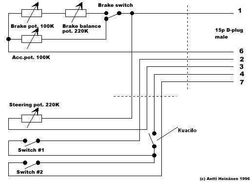

    Schemat podłączenia 4 potencjometrów i przycisków do gameportu - DIY kierownica to zastosuje
    Jutro wyciągam układ kierowniczy z escorta i w garażu tworze :D i może pedała zrobię:D
  • #7 8695868
    stayout
    Posty: 101
    Pomógł: 3
    Ocena: 143
    Wszystkie potencjometry 100kΩ liniowe (tak jak pisał kolega wyżej).
    Masz po kolei;
    -pot. kierownicy
    -pot.sprzęgła
    -pot.hamulca
    -pot.gazu
    Ss -wyłącznik chwilowy odcięcia sprzęgła (krańcówka)
    SW1-zmiana biegów bez sprzęgła (uzależnione od oprogramowania)(przełącznik dwu pozycyjny)
    PR-trymery do regulacji [1-10kΩ] (można nie stosować jeśli jest regulacja w oprogramowaniu)Ω

    Już wiem z tymi przełącznikami o co chodzi dobre to jest jak w grach nie ma sprzęgła:D A potencjometry liniowe to te zwykłe??
