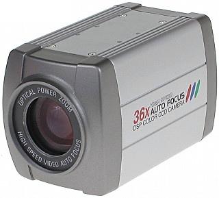

    Zastanawiam się nad rozbudową "systemu" (jak narazie 4 kamerki) o dodatkowe sterowanie PTZ. Zakładam, że część mechaniczną również zrobiłbym sam (np coś takiego Link1 Link2 ). Czy ktoś z Was próbował zbudować samemu sterownik PTZ, wykorzystujący jeden z protokołów PELCO / DH-SD. Sercem sterownika byłby procek z rodziny atmega.
    Czy jest sens babrania się z tym samemu, czy może lepiej kupić gotowe rozwiązanie?

    -sterowanie zoomem - przewiduję jedno z dwóch rozwiązań: 1 gotowy obiektyw, 2 kamera z motozoomem + zintegrowany autofocus (koszto około 500zł).

    Odnośnie ceny - najtańsza kamerka szybkoobrotowa "Speed Dome CCTV 1/3" CCD AS-98E" jaką widzę w tej chwili, jest do kupienia za 1339,00zł.
    Jestem zainteresowany rozbudową systemu o sterowanie PT, a nie zakupem kamery szybkoobrotowej. Kamerki z motorzoomem będę miał na dniach. Do tego dokładam obrotnicę za 200zł + sterownik, który chciałbym wykonać sam w oparciu o jakiś sprawdzony projekt DIY.
    Czy dobór sprzętu ma się sprowadzać do wyszukiwania najtańszego szmelcu? Mało tego że szmelc to jeszcze z przekłamaniem w opisie. Za dobrą kamerę PTZ trzeba parę tysięcy wydać i koniec.
