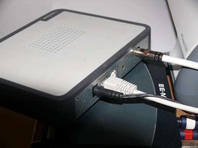

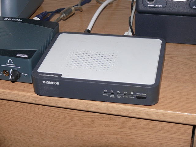

    Chciałbym rozdzielić sygnał na dwa komputery. Tylko mało wiem na temat urządzenia i usługodawcy.
    Jak się nazywa ten kabel, który wygląda jak antenowy.
    Jak to rozdzielić na dwa komputery? Można podłączyć jeden komputer poprzez USB, a drugi przez kabel sieciowy?
    Myślałem żeby podłączyć jeden komputer na usb, a potem kablem sieciowym z jednego komputera do drugiego. Ale to się mija z celem, bo wtedy jeden komputer musi być prawie ciągle włączony.
    Nie jestem specjalistą w tej dziedzinie. Tylko co nie co kojarzę. Dlatego proszę o wyrozumiałość i pomoc w tej sprawie.

    Router WIFI WR543g powinien spełnić zadanie.
    Jeszcze tylko sprawdżmy czy nie ma blokady TTL. Start/Uruchom: CMD.exe wpisz
    ping -i 127 www.onet.pl
    ipconfig /all
    Załącz wynik (bez sekcji kart tunelowych)

    Kabel co wygląda jak antenowy, to kabel antenowy, a dokładniej koncentryczny, impedancja 75Ω, symbol RG6.
    Teoretycznie powinieneś pod kabel ethernetowy wychodzący z modemu podpiąć router z ethernetowym portem WAN i z routera rozprowadzić sieć do komputerów. Ale obejrzyj umowę, ewentualnie zapytaj usługodawcy - niektórzy operatorzy uruchamiają funkcjonalność routera w modemie - nie wiem co prawda, czy ten Thompson ma taką możliwość. Dla dwóch komputerów by to wystarczyło (po ethernecie i po USB), przy większej niż 2 ilości i tak trzeba odpalać routerek zewnętrzny.
