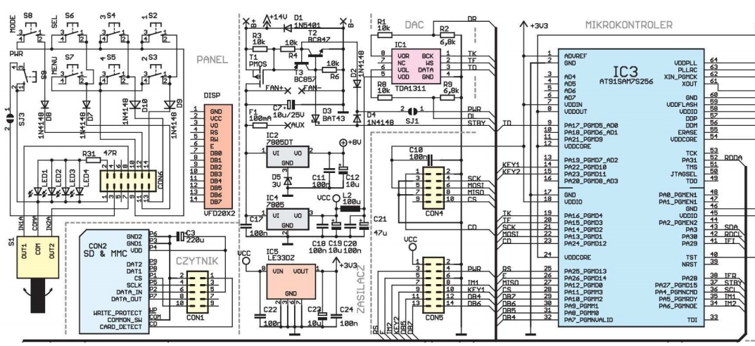

    Posiadam zestaw AVT-2887. W ramach nauki postanowiłem spróbować napisać jakiś przykładowy program. Problem mam z obsługą przycisków (klawiatury matrycowej). Nie wiem jak się do tego zabrać. Na początku postanowiłem wyświetlić na wyświetlaczu stan wszystkich portów z którymi przyciski mają jakieś połączenie. Wydaje mi się, że po naciśnieciu któregoś z przycisków, któryś z portów powinien zmienić stan. Chciałbym się dowiedzieć dlaczego zawsze na wyświetlaczu pokazuje mi same zera, niezależnie od naciśniętych przycisków.
    Fragment mojego programu wygląda następująco:
    #include "Board.h"
    void init(void)
    	AT91C_BASE_PMC->PMC_PCER = (1<<AT91C_ID_PIOA);
    	AT91C_BASE_PIOA->PIO_MDER = KEY0_MASK;
    	AT91C_BASE_PIOA->PIO_SODR = KEY0_MASK;
    	AT91C_BASE_PIOA->PIO_OER = KEY0_MASK | LCD_RS_MASK | LCD_ENA_MASK | LCD_DB4_MASK | LCD_DB5_MASK | LCD_DB6_MASK | LCD_DB7_MASK;
    	AT91C_BASE_PIOA->PIO_IFER = KEY0_MASK | KEY1_MASK | KEY2_MASK;
    	lcdInit();
    int main( void )
    	init();
    	lcdCls();
    	while(1)
    		lcdLocate(0, 0);
    		lcdByte(!(LCD_PIO->PIO_PDSR & LCD_DB4_MASK));
    		lcdLocate(0, 2);
    		lcdByte(!(LCD_PIO->PIO_PDSR & LCD_DB5_MASK));
    		lcdLocate(0, 4);
    		lcdByte(!(LCD_PIO->PIO_PDSR & LCD_DB6_MASK));
    		lcdLocate(0, 6);
    		lcdByte(!(LCD_PIO->PIO_PDSR & LCD_DB7_MASK));
    		lcdLocate(0, 8);
    		lcdByte(!(KEY1_PIO->PIO_PDSR & KEY1_MASK));
    		lcdLocate(0, 10);
    		lcdByte(!(KEY2_PIO->PIO_PDSR & KEY2_MASK));
    		//wyłącznik
    		if (KEY0_PRESSED)
    			KEY0_PIO->PIO_CODR = KEY0_MASK;
    			break;
    W załączniku dołączam schemat podłączenia przycisków.

    Stany pinów nie mają prawa się zmienić. Klawiatura matrycowa ogólnie rzecz biorąc działa tak że trzeba na nią podawać odpowiednie sygnały żeby odczytać jaki przycisk jest wciśnięty. Poczytaj o klawiaturach matrycowych.

    Posty: 22
    Wcześniej, również próbowałem robić tak jak piszesz. Ten sposób rzeczywiście działa. Jednak z powodu, że przyciski i LCD są podłączone tymi samymi pinami, działały one tylko raz - do momentu wyświetlenia stanu portów. Problem już rozwiązany. Dzięki za pomoc.
