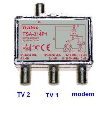

    Mam taki oto problem: mam kablowke z internetem w jednym kablu poprowadzonym do rozgałęźnika
    Rozdzielenie sygnału kablówki na 2 TV i modem (internet)
    Chciałbym podłączyć jeszcze jeden Tv nie tracąc niczego ale nie wiem jak.
    Spróbowałem zamienić dany przez usługodawcę rozgałęźnik ( na fotce) na spliter z 3 wyjściami ale wtedy działały tylko telewizory, internet wogóle nie chodził ( mam 10mb). Proszę o pomoc co zrobić aby się udało.

    A w które wyjście miałby być podpięty modem?? Można to kupić w zwykłym elektrycznym?
  • #4 8780739
    mieszkaniec
    Posty: 102
    Pomógł: 7
    Ocena: 29
    Pozostaw modem,a tam gdzie masz TV wstaw spliter i już masz na 2 TV,a sygnał modemu pozostaje bez zmian.

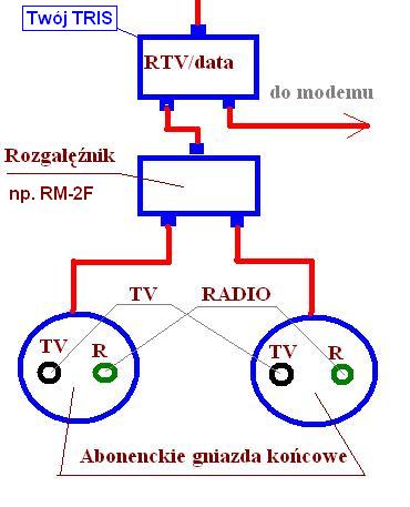

    Zobacz ( i czytaj ze zrozumieniem ) jak ładnie podała Ci temat (na talerzu) Kaśka. :D
    Proszę tu masz - co i jak - .

  • #6 8785438
    Szaman52
    Posty: 81
    Pomógł: 3
    Ocena: 2
    Internet wymaga fizycznego połączenia elektrycznego. Dla telewizorów wystarczy połączenie pojemnościowe. Czyli do wyjścia TV dopnij zwykły rozgałęźnik 1/2 o oglądaj tv na 2 telewizorach. jeżeli zauważysz że śnieżą to poproś klientów z kablówki o pomiar sygnału. Oni dla zasady ograniczają poziom max do 55dB a każdy podział dzieli sygnał na połowę niezależnie czy korzystasz z 2 czy tylko z 1 telewizora
    - herezje kolega wypisuje. Popatrz na schemat znajdujący się na zwrotnicach. Jest pojemność na wyjściu? Istnieją zwrotnice z separacją galwaniczną, gdzie zarówno sygnał, jak i masa ma "po drodze" pojemność, np tris 210e.
    - jak to zrobić fizycznie? Po 5 latach pracy w kablówce nie widzę takiej możliwości.
    Po pierwsze - ponieważ tłumienie kabli jest ściśle związane z częstotliwością, dlatego np w gnieździ abonenckim najniższy kanał będzie miał przykładowo 65dBuV, najwyższy 60dBuV (tak zwany TILT).
    Po drugie - w nosie mamy na ile TV klient podzieli analog - ale jak to zrobi we własnym zakresie, to nie gwarantujemy poprawnej jakości odbioru.
    Po trzecie - przy 55dBuV większość TV będzie śnieżyć.
    Po czwarte - aby wszystkim klientom ustawić "jakiś poziom" (umówmy się 62dBuV) to instalator musiałby nosić w kieszeni tonę tłumików, o korektorach nie wspomnę.
    Po piąte - obniżanie poziomu sygnału to kręcenie sobie stryczka na szyję - kupa dodatkowej roboty. Na przykład temperatura. Tłumienie kabli koncentrycznych zależy od temperatury - im cieplej tym bardziej tłumią. Czyli ustawiając poziom w zimie dokładam sobie roboty w lecie. Jak mam zapas sygnału to klient nie widzi zmian sygnału.

    Koledzy po fachowemu tutaj rozmawiają ale czy metoda dana mi tu przez Kaśkę na zastosowanie TSA-314P1 jest w tym wypadku dobra?

    Reasumując -
    koralgol4 napisał:
    ... czy metoda dana mi tu przez Kaśkę na zastosowanie TSA-314P1 jest w tym wypadku dobra?
    Oczywiście, że TAK.
    Możesz również zrobić inną kombinację przy zastosowaniu tego co już masz.

    W takim razie dziękuje za pomoc :D Nie pozostaje nic innego jak kupić co trzeba.
