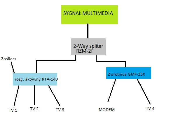

    Witam, posiadam kablówkę z Mutlimedii i rozdzieliłem sobię ją na 4 TV + modem tak jak na schemacie. Poprzedni mój temat został usunięty, mam nadzieję, że teraz jasno to opisałem :)
    Póki co odpukać na razie działa przy użyciu poniższego schematu, na każdym TV sygnał znośny tylko TVP1 i 2 z lekkich duszkiem, net śmiga bez problemu. Ale mam problem gdyż chciałbym skorzystać z usługi telewizji cyfrowej oferowanej przez MM. W MM wygląda to tak, że przed dekoderem do przewodu sygnałowego podłączany jest także modem i dopiero z modemu idzie sygnał na dekoder (prawdopodobnie stosowana jest także zwrotnica). Problem tkwi w tym, że kiedyś próbowałem podłączyć zwrotnicę (tą co na schemacie jest podłączona do splitera) wraz z modemem zaraz za rozgałęźnikiem aktywnym i po tym modem nie był w stanie się zalogować. Mam pytanie teraz jak rozwiązać ten podział kablówki tak, aby nie wykorzystywać rozgałęźników aktywnych i mieć w przyszłości możliwość bezproblemowego podłączenia TV cyfrowej.
    Odnośniki z informacjami o parametrach poszczególnych elementów zastosowanych do rozdział sygnału.
    1. RZM-2F http://www.telmor.pl/Elementy_bierne_aktywne/Rozgalezniki_RTV_SAT/RZM_2F
    2. GMF-35x http://www.telmor.pl/gniazda_abonenckie/Gniazda_Multimedialne/GMF-35x
    3. RTA-140 http://www.telmor.pl/Wzmacniacze_abonenckie_w...trojone/RTA-120,-140_aktywne_rozgalezniki_RTV

    Pierwsza podstawowa zasada: modemy/routery komputerowe w sieciach kablowych MUSZĄ być połączone bezpośrednio do zwrotnicy rozdzielającej sygnał internetowy od TV. I nie kombinuj tego zmieniać. To co zrobisz z sygnałem TV ze zwrotnicy to już zupełnie drugorzędna sprawa.
    Zwrotnica ma za zadanie odseparować całe pasmo od 0 do około 70 MHz z kabla i skierować do routera/modemu, pasmo od 80 MHz w górę - jest kierowany do odbiorników. Są od tej zasady wyjątki, kiedy w sieciach cyfrowych są wykorzystywane do komunikacji komputerowej także częstotliwości z zakresu TV, ale wówczas najczęściej mamy do czynienia z zespolonym modemem/routerem z dekoderem TV...

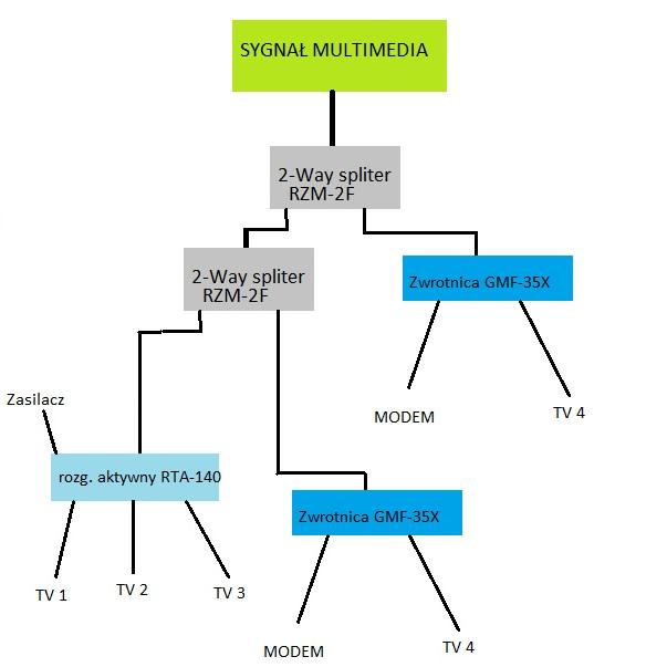

    Tak wczoraj jeszcze rozmyślałem i zastanawiałem się czy pomogłoby wstawienie kolejnego rozgałęźnika pomiędzy spliter 1/2 a rozgałęźnik aktywny i jedno wyjście podłączyć do rozgałęźnika a do drugiego puścić osobny przewód do pomieszczenia, w którym ma być w przyszłości TV cyfrowa. Czy taki krok bardzo przyczyni się do osłabienia sygnału na tyle, że modem nie będzie w stanie się zalogować ?
  • #4 9061692

    Udało się :) pomiędzy spliter a rozgałęźnik aktywny wstawiłem drugi taki sam spliter do jednego wyjścia podłączyłem wzmacniacz a do drugiego przepiąłem przewód idący do TV na którym ma być cyfrówka. Przeniosłem zwrotnicę z modemem i zapiąłem ją do tego przewodu i modem się zalogował. Tak więc problem rozwiązany, jutro idę do MM podpisać papiery a temat zamykam :)
    Edit
    Jednak się pospieszyłem i po podłączeniu nie sprawdziłem reszty telewizorów. Okazało się, po podłączeniu dodatkowego splitera zasilacz od rozgałęźnika aktywnego przestał działąć i nie było sygnału na telewizorach. Na dzień dzisiejszy rozwiązałem to tak, że wywaliłem rozgałęźnik aktywny i pozostawiłem dwa splitery i co najdziwniejsze obraz pomimo tego, że sygnał nie jest wzmacniany, wygląda o wiele bardziej atrakcyjniej :) Ciekaw jestem jakby to wyglądało ze spliterem 1/3.

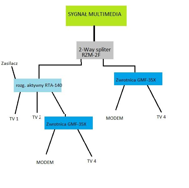

    Wszystko ładnie pięknie tak miałem tzn podobnie, patrz na mój schemat w pierwszym poście i w takiej konfiguracji działa, w poniedziałek będzie instalowana tv cyfrowa i jak podłączą kolejną zwrotnicę z modemem za rozgałęźnikiem cyfrowym to modem się nie zaloguje. No chyba, że sygnał idący z rozgałęźnika aktywnego bez zwartej zworki nie będzie wzmacniany i wtedy modem się zaloguje. Czy dobrze dedukuję ?
    1. Podział kablówki Multimedia 3-4 TV + MODEM - jak ? 2. Podział kablówki Multimedia 3-4 TV + MODEM - jak ?
    Jak podłącze tak jak na schemacie 1 to modem się nie zaloguje (sprawdzane), a jak podłącze tak jak przedstawia to schemat 2 to modem ze zwrotnicą podłączony do dodatkowego splitera loguje się, działa także TV ale już telewizory podłączone do rozgałęźnika aktywnego nie odbierają sygnału gdyż zasilacz się wyłączy i we wszystkich telewizorach śnieg prószy, że aż zima :)

    Jak tu ma działać MODEM :
    jeżeli w RTA-140 nie ma kanału zwrotnego. ???
    W tym wzmacniaczu nie przepuścisz sygnału pod "prąd" (odwrotnie niż wzmacnia).

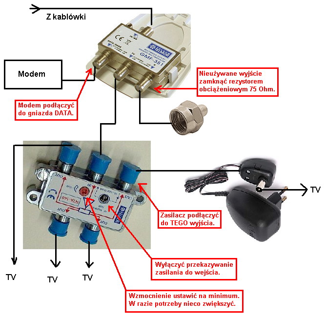

    Wszystkie Twoje rysunki świadczą o jednym: starasz się zrobić wszystko, aby tylko nie poprowadzić osobnego kabla od GMF do modemu. Na początek przenieś GMF tam gdzie przeciąłeś przyłącze od kablówki, a potem zrób według mojego rysunku powyżej. Wszystkie kable współosiowe od TV i modemu doprowadź do GMF, tam też zamontuj RTA. W ten sposób instalacja będzie działać prawidłowo, oraz będzie łatwo przeprowadzić jej późniejszą modyfikację. Zwora w RTA musi być przecięta, bo nie masz nic do zasilania przez jego wejście, a ponadto zasilanie może być zwierane przez GMF. Wzmocnienie RTA trzeba ustawić na minimum, bo musisz tylko skompensować straty podziału, a 10dB to zdecydowanie za dużo.
    Zobacz też: Pomoc w zaprojektowaniu sieci kablowej w domu.
    P.S. Zamykanie nieużywanych wyjść rezystorem obciążeniowym (terminatorem) dotyczy także RTA i rozgałęźników pasywnych.

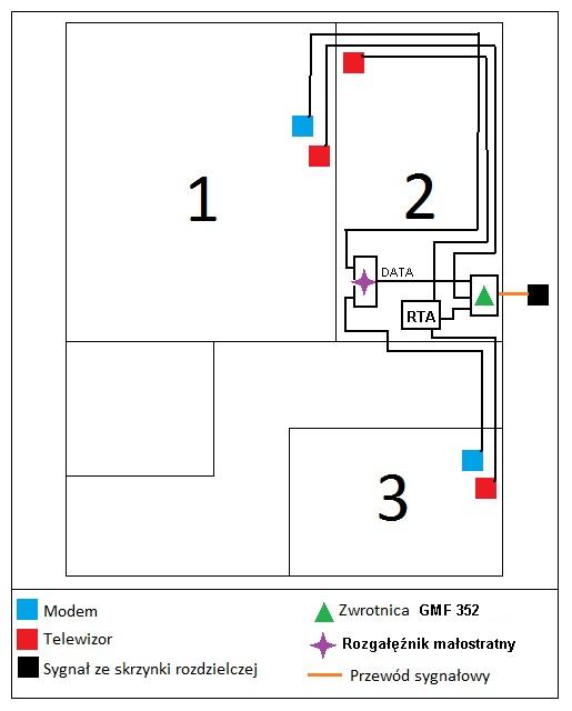

    Legenda jest na schemacie więc nie powinno być problemu :) (oczywiście mam nadzieję, że zwrotnica to to samo co gniazdo multimedialne takie jak pokazał kolega Dopol) O co się rozchodzi:
    W pokoju numer 1 jest telewizor i będzie dekoder Multimedia, który musi być podłączony do modemu i nie ma zmiłuj (z modemu dekoder będzie pobierał dane/sygnał), w pokoju 2 będzie sam telewizor i pokoju 3 będzie TV oraz modem, z którego jest internet :) Według Waszych wskazówek zwrotnicy zaraz za skrzynką providera nie mogę ruszyć, podłączamy pod wyjście zwrotnicy, oznaczone TV, spliter rozdzielający sygnał na telewizory, na wyjściu DATA podłączamy modem z internetem. Pytanie teraz jak rozdzielić sygnał DATA na dwa modemy w różnych pomieszczeniach tak aby w mieszkaniu nie było więcej kabla niż miejsca wykorzystując tylko i wyłącznie jedno wyjście DATA ze zwrotnicy ? A nie wydaję mi się aby instalatorzy przystali na to aby po jednej ścianie puszczać 2 lub trzy żyły koncentryka co by podzielić zarówno sygnał TV jak i DATA. Dlatego też wydaję mi się i nawet chyba tak było jak jeszcze mieszkałem z rodzicami, że szedł kabel do mieszkania, w dużym pokoju został on zakończony spliterem (nie wiem czy rozgałęźnik czy odgałęźnik) do jednego z wyjść splitera została podłączona zwrotnica TV,DATA,R w myszce do jej wyjścia TV został podłączony telewizor a do DATY modem + dekoder. Do drugiego wyjścia splitera został podłączony kabel i poprowadzony był do drugiego pokoju gdzie został zakończony zwrotnicą i do niej zostały podłączone urządzenia analogicznie jak w pierwszym pokoju, z tym że modem dostarczał internet. Więc jak to się ma do opisu kolegi Dipola skoro przed zwrotnicą nie może nic być ?
    Schemat został pozbawiony przewodów, spliterów i zwrotnic (opis w legendzie schematu) jak teraz to wszystko rozdzielić i jakich elementów do tego celu użyć ? Jeżeli ktoś może to prosiłbym o pobranie schematu i naniesienie na niego odpowiednich elementów. Od razu zaznaczam, że pomijamy wszelkiego rodzaju elementy, typu rozgałęźnik aktywny, wzmacniające sygnał.

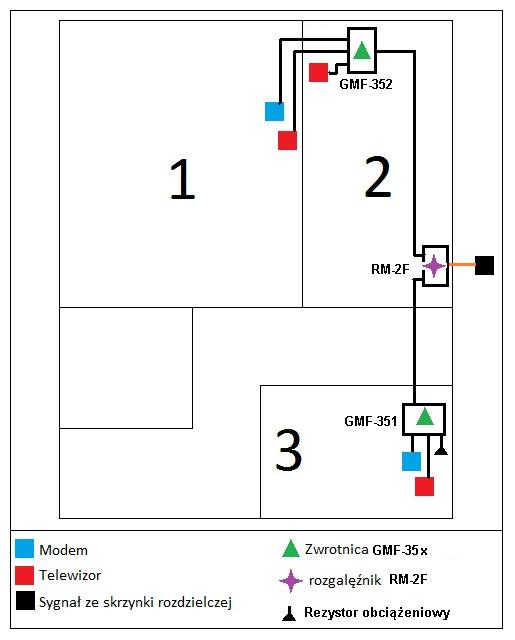

    Zakładając że, jak napisał dipol, masz GMF-352, widzę to tak:
    Rozgałęźnik małostratny - Telmor RM-2F lub Signal R-2. Możesz też spróbować taki sam zamiast RTA.

    W takim razie jedyne rozsądne wyjście:
    Gniazdo GMF-352 ma wyjścia: DATA i 2xRTV. Rozgałęźnik zastosuj jeden z tych, które podałem powyżej. RZM-2F raczej nie stosuj - ma większe straty.
    Powodzenia.
