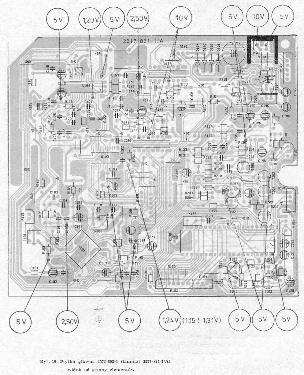

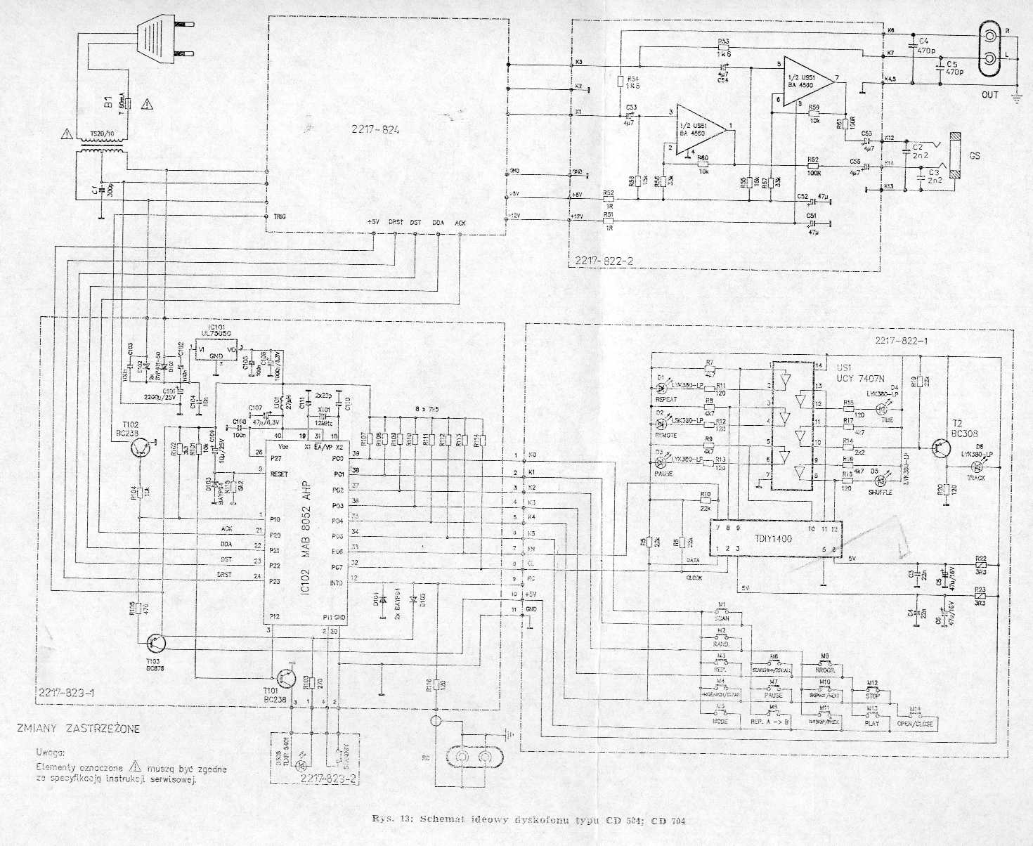

  • #6 94784
    Heidi
    Posty: 59
    Ocena: 7
    Sprawdzałem w serwisówce i nie ma tam nic o ERR ale zato jest schemat płyty głownej, sterowania, i widok druku kitu.
    Może to ci w czymś pomoże

  • #7 94825
    audioamp
    Posty: 42
    Naprawiałem takie uszkodzenie.
    Walnięty był tranzystor BD135 na płytce pod mechanizmem.
    Brakowało któregoś z napięć.
