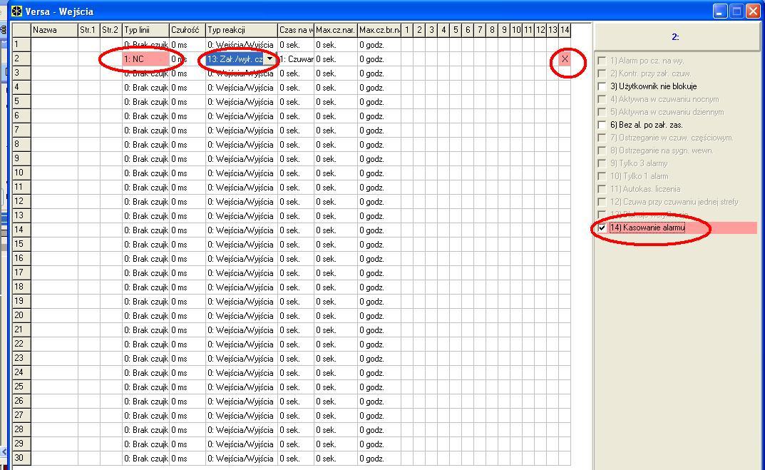

    Podlączyłem pod wej. 5 styk przekaznika z radiolinii SATEL RE-2K.
    Pilot normalnie zalacza czuwanie i wylacza czuwanie zgodnie z ustawieniem wejscia
    ale jesli wlaczy sie alarm to pilotem nie mozna go wylaczyc trzeba wstukac
    kod z klawiatury
    wejscie ustawione zal/wyl czuwanie
    W czym moze tkwic problem ??

    zrób tak:
    versa10 - radiolinia SATEL RE-2K pilot nie wylacza alarmu

    Witam Szanownych forumowiczów. Mam podobny problem jak powyżej, mogę załączyć i wyłączyć alarm z wejścia, lecz nie mogę go skasować. Czy jest możliwość ustawienia tego z manipulatora?

✨ Użytkownik podłączył styk przekaźnika z radiolinii SATEL RE-2K do wejścia 5, co pozwala na normalne załączanie i wyłączanie czuwania alarmu. Problem polega na tym, że po włączeniu alarmu nie można go wyłączyć pilotem, a jedynie za pomocą kodu z klawiatury. Użytkownicy sugerują sprawdzenie ustawień opcji wejścia, aby zezwolić na kasowanie alarmu. Pojawiły się również pytania o możliwość ustawienia tej opcji z manipulatora.
