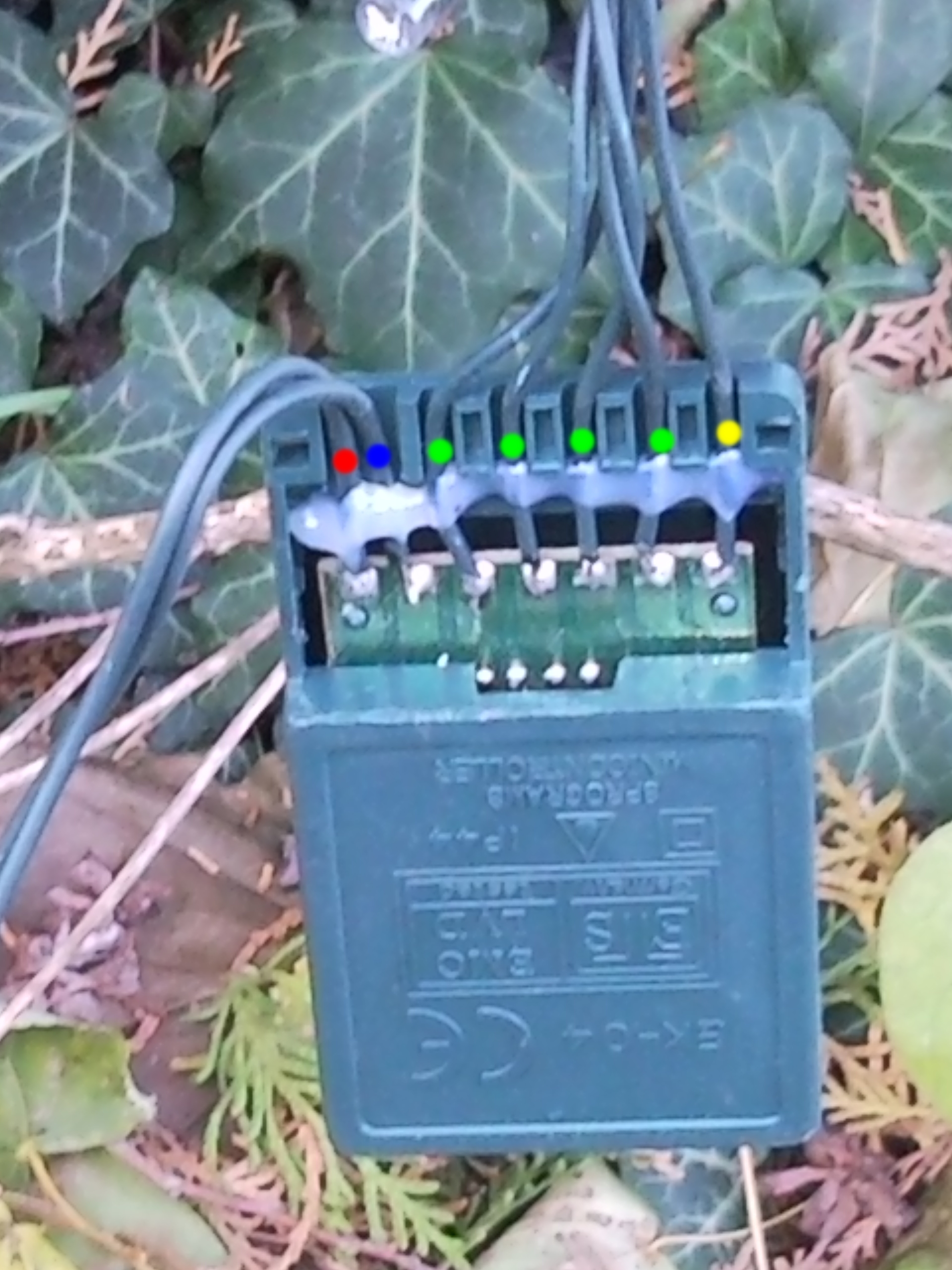

    Witam serdecznie. Założyłem 3 kpl. lampek led po 200 szt. każda na choinkę w ogrodzie. Każdy kpl. ma programator 8 pozycji i po włączeniu wszystkie mrugają inaczej.Chciałbym je podłączyć razem.i żeby świeciły bez mrugania.Nie chciałbym eksperymentować, bo lampki już wiszą , a choinka jest wysoka, dlatego bardzo proszę o pomoc. W załączonym zdjęciu zaznaczyłem kolorami przewody
    czerw,nieb. - (-)i(+) od wtyczki
    zielone+żółty -zmiana programu przy czym żółty światło stałe
    Czy gdy połącze żółty z nieb. od wtyczki będą świecić na stałe?
    Z góry dziękuję za pomoc.

    zbyh 62
    Posty: 314
    Ocena: 57
    Dzięki, to jest logiczne i wtedy mogę wywalić programator?
  • #4 8848847
    radsat
    Moderator
    Posty: 4858
    Pomógł: 470
    Ocena: 209
    Tak.

    Zaraz jakto zrezygnowac z programatora? Czy aby nie pełni on jednoczesnie funkcji zasilacza??? Wydaje mi sie ze diody nie pracują na 220v.... Pytam bo mam identyczny sterownik ale mi sie przepalił przez zawilgocenie i też musze coś wymyslić....
    Edit:
    No fakt to działa, nie wiem jak ale działa z tym że lampki delikatnie mrugają - z daleka nie powinno to być widoczne. Mam pytanie jak to wpływa na bezpieczeństwo i żywotność diod? tu znalazłem wypowiedz ze to niebezpieczne i grozi uszkodzeniem lampek lub pożarem (ostatni post)
    https://www.elektroda.pl/rtvforum/topic1174840.html
    Zbyh - Tak wywaliłem kompletnie sterownik, diody świeca trochę jaśniej niż te na sterowniku.

    zbyh 62
    Posty: 314
    Ocena: 57
    Bardzo dziękuję za pomoc, i ja tak zrobię. Właśnie się dziwiłem dlaczego znikły dwa posty, gdy czekałem na odpowiedź. Strach coś pisać , bo może zaraz zniknąć.
