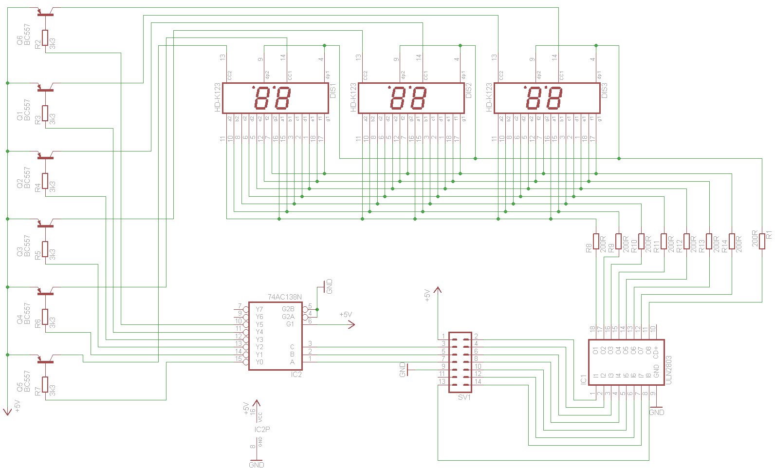

    Witam Was.
    Zrobiłem schemat do sterowania wyświetlacza led.
    Dałem demultiplekser w celu oszczędności pinów w gnieździe i na procku.
    Reszta jest standardowa.
    Jeśli ktoś może zobaczyć czy wszystko jest ok to będę wdzięczny.
    Czy schemat sterowania wyświetlaczem LED z demultiplekserem jest poprawny?

    Schemat wygląda ok, ale jeżeli chcesz zaoszczędzić piny I/O procka to polecam wykorzystać 3 szt. SCT2024, do obsługi wyświetlacza zużyjesz tylko 3 piny procesora, a i układ się uprości, scalak ten może sterować 16 szt. diod, można je łączyć w szereg, prąd diod ustala jeden rezystor dla wszystkich 16 wyjść. Dużą zaletą jest też brak migotania diod i procesor nie musi się zajmować multipleksowaniem wyświetlaczy.

    Potencjometr nie wytrzyma, ale zawsze możesz ustawić stosunek czasu wyświetlania do czasu wygaszenia wiersza podczas multipleksowania. Jeśli chodzi o SCT2024 to mam jeszcze parę szt niepotrzebnych, mogę wysłać za powiedzmy 2zł szt + list polecony :D. W przypadku SCT regulacji jasności dokonuje się podając sygnał PWM na wejścia OE układów.

    Panowie czy w celu oszczędności pinów można zastosować tylko SCT2024 ??? - sorki ale to nieporozumienie.
    Bo o ile sam scalak jest świetny co nie ulega wątpliwości to można tu użyć dowolnego rejestru przesuwnego, pierwsze które przychodzą mi do głowy to:
    74595
    74161
    a są i inne
    Jeśli chodzi o regulację jasności - to popieram zdanie, że chęć skorzystania w takim przypadku z potencjometru to hmmm delikatnie mówiąc pomysł "nieteges" ;)
    Oczywiście, że jakiś PWM sprzętowy lub programowy poprzez np jeden tranzystor podający zasilanie do wszystkich pozostałych tranzystorów idących na anody i po kłopocie.
    aha a wspomniane scalaki SCT2024 są bez najmniejszego problemu dostępne i to nawet w dużych ilościach w tme.pl jak wspominał autor - więc co za problem też je zakupić ? a jeśli potrzebne ci jest tylko kilka szt to od kolegi powyżej ? ;)
    zdecydowanie lepsze rozwiązanie niż to na schemacie w pierwszym wątku, które niby oszczędza piny procka ale za to nagle moduł wyświetlacza rośnie w oczach ;)

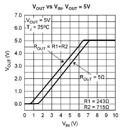

    To zostaje mi PWN sprzętowy, wpadłem też na inny pomysł.
    To jest dla lm317
    Jeżeli dobrze odczytuje wykres to mogę mieć regulacje dla zasilania 5V między 1.5 a 3-3.5V.
    Wydaje mi się, że to jest dobre rozwiązanie, zmniejszył bym tylko wartość rezystorów by odpowiedni prąd płynął.
    Co o tym sądzicie ?.

    No a pomysł (bo rozumiem, że ten LM317) miałby zastąpić ten PWM tak?? jeśli tak - to jeszcze nigdy nie widziałem takiego pomysłu hmmm rodem jakby z kosmosu ;)
    Poza tym weź ty sobie złóż najpierw na jakiejś płytce stykowej czy na pająka taki wyświetlacz nawet z jedną kostką i spróbuj go wysterować w ogóle. Bo teraz martwisz się problemem regulacji jasności a padniesz na wszystkich innych poprzednich. Toż rezystory wstawiłeś po byku 200R co przy napięciu +5V o ile są to małe wyświetlacze już będzie problemem żeby to w ogóle jakoś porządnie świeciło ;) ... a przecież jeszcze dojdzie ci pisanie programu który jest o tyle ważny żeby świadomie dobierać częstotliwości odświeżania, które mają znowu wpływ na jasność świecenia całości.
    I zapamiętaj, że regulacja jasności to regulacja prądu a nie napięcia

    Oczywiście że regulacja napięcia zasilającego tranzystory będzie miała wpływ na jasność świecenia wyświetlaczy ale regulacja była by na potencjometrze. Prąd maksymalny jaki będzie pobierany w Twoim układzie to 25mA x 7 segmentów czyli 175 mA. Zwracam uwagę że maksymalny prąd kolektora BC557 to 100 mA.

    Czyli w sumie powinienem dać ULN tutaj też, BC557 ma coś takiego jak ICM peak 200mA jeżeli dobrze zrozumiałem jest to prąd maksymalny tylko nie wiem jak długo może być w takim stanie.
    Przeglądałem ten PWM, dałbym go na ne555 i jakiś tranzystor BD, tylko czy ten PWM nie koliduje z multipleksowaniem, wydaje mi się, że nie jedno pracuje na kilkuset Hz a drugie na kilkunastu KHz tak mi się wydaje przynajmniej ?
