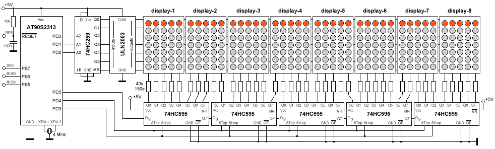

    Posiadam wyświetlacz 14x25 diod i chce zrobić dla niego układ sterowania , kazda linia pionowa(25 linnii) posiada tranzystor 1A
    Patrzyłem na schemat i mam pare pytań
    Wyswietlacz led , multipleksacja i wpolczynnik wypełnenia
    Wyswietlacz 8x40
    Ludzkie oko potrzebuje odświeżania powyżej 60Hz aby nie było widać mrugania , współczynnik wypełnienia dla wyświetlacza z tego schematu to 1/40 czyli zaledwie
    2,5%
    Czyli diody swiecą 40 razy słabiej i musimy dać 40x większy prąd impulosowo zeby osiągnąć tą samą jasność?

    1. wyświetlacz jest na rejestrach przesuwnych 74hc595, więc de facto:
    2. na rejestrach ustawiasz wszystkie kolumny - faza 1
    3. na drugim 74hc595 poprzez tego uln'a ustawiasz wiersz...
    4. i wychodzi, że całe odświeżanie załatwiasz w 8 "cyklach (nie myl z zegarowymi)" bo masz 8 wierszy...
    5. po to zastosowano właśnie te rejestry
    *w tym wypadku to co nazywasz "wypełnieniem" wynosi 12,5%

    czyli przez jedną nóżkę układu uln w jednym pojedyńczym z 8 cykli płynie max 40x 20mA = 800mA?

    kurcze, o tym zapomniałem... prąd nawet dużo większy może popłynąć, przy wszystkich segmentach (punktach w danym wierszu) zapalonych...
    hmm, a skąd masz ten schemat i co na tej stronie o nim piszą, dają jakieś przykłady kodu czy coś w tym stylu?
    można by teoretycznie na wierszach zastosować 2 rejestry przesuwne lub więcej i rozbić wyświetlacz na 2 lub więcej części (zyskasz na jasności i nie będzie wtedy aż takich kosmicznych prądów)
    Poprawiłem "orta" - regulamin p.15
