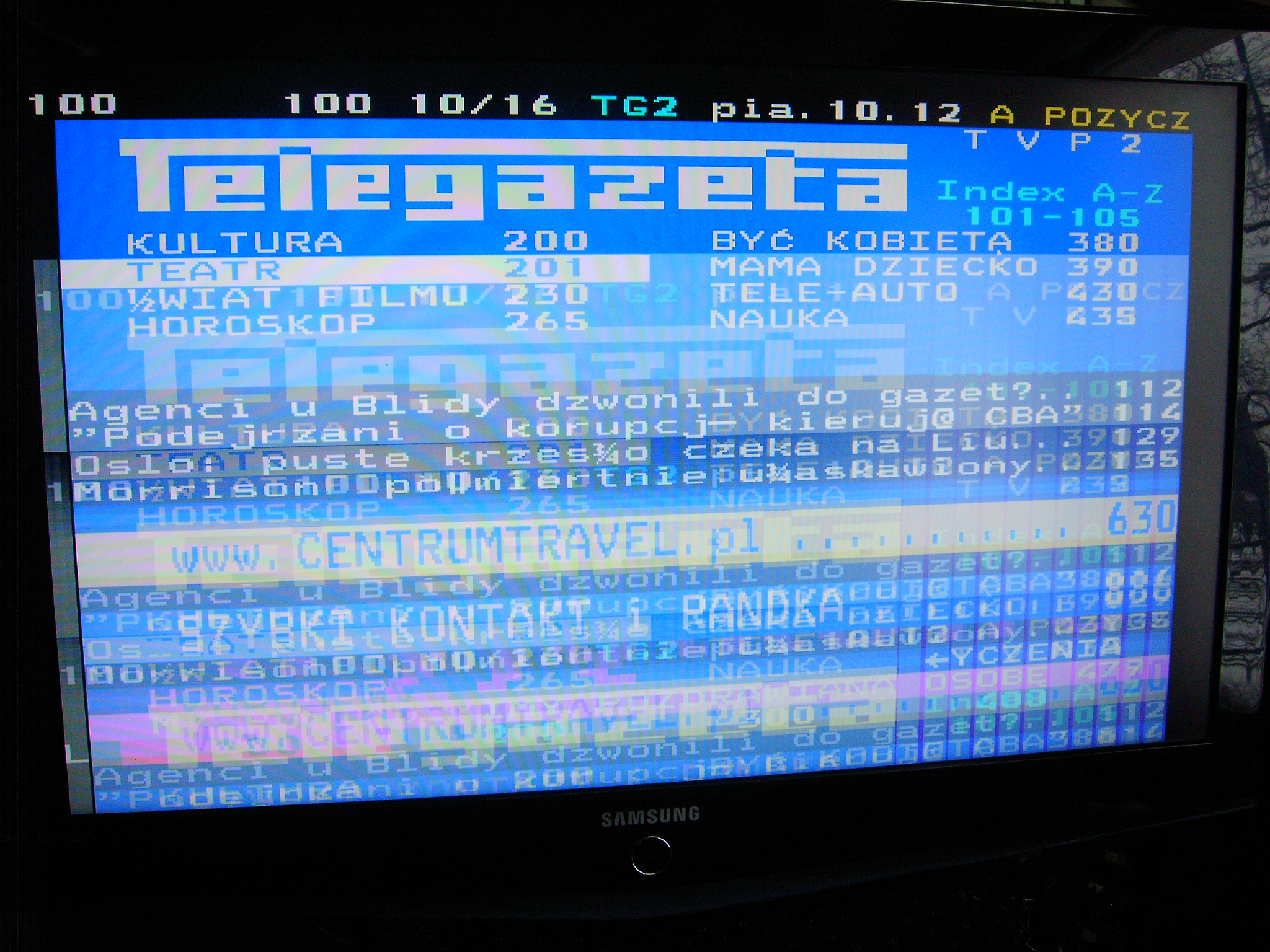

    Uszkodzenie wygląda nieco inaczej jak w przypadku zimnych lutów pod bga K4D263238G. Obraz od góry (na 1/3 ekranu) wygląda jakby był o.k, natomiast pozostałe 2/3, to obraz w postaci poziomych i pionowych pasków z trzykrotnie nałożoną treścią (obraz,logo jak i komunikaty osd są wyświetlane z 3 krotnym jakby lustrzanym odbiciem). Nie są to paski zbudowane z kropeczek. Jest tak zarówno w trybie tv jak i av. Z telegazetą jest identycznie. Podlałem nieco topnika pod bga i przewiałem gorącym powietrzem- bez zmiam. MB w tym modelu to BN94-01001B. Nie wykluczam uszkodzenia pamięci bga. Jak wynika z relacji klienta- 2 dni eksploatował odbiornik z usterką, po włączeniu trzeciego dnia ponoć grał o.k i powtórka z rozrywki. Może zdjąć pamięć i ponownie zalutować ( nie bardzo mam do tego sprzęt ). Gdzie ewentualnie kupić pamięć (najlepiej z naniesionymi kulkami ). A może jest to usterka innego rodzaju. Taśmy pomiędzy MB a logiką matrycy jak i matrycą wyglądają o.k.LCD Samsung LE40R73BDR/XEU - paski na ekranie, problem z pamięcią BGA?

    Jeżeli by matryca nie wyświetlała poprawnie obrazu z lewej lub prawej strony to można szukać jeszcze uszkodzenia w tconie ale jak matryca która jest podzielona w poziomie na sterowanie 3 drajwerami a one są flexami podłączone z boku szkła matrycy to naprawa tcon czy mb nie pomoże. Tu w kolegi przypadku 1/3 od góry jest OK a reszta zła czyli nie pracują poprawnie 2 flexy z drajwerami. To jest moja teoria może ktoś ma inną.

    Nie ma innej teorii. Jeżeli ktoś pomyślałby tu w inny sposób to znaczy, ze nie myśli logicznie. Matryca do wymiany bo szkło ze sterownikami wierszy nie jest w niej chyba wymienialne.

    Takie uszkodzenie powodują taby na wstążkach idących od T-cona do szkła matrycy. Matrycę można naprawić. Naprawiają takie i inne w Bydgoszczy w byłych zakładach Rometu lub zaraz obok. Naprawiają tam wszystko oprócz matryc
