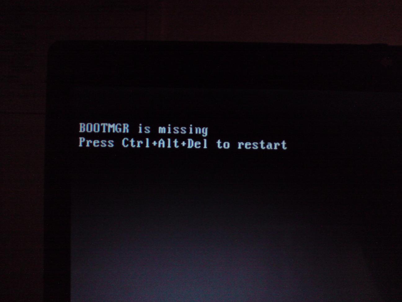

    Mam mały problem z laptopem który ostatnimi czasy zwariował mi.
    Ale od początku….
    W mikołaja podczas próby załączenia systemu kolega wcisnął mi POWER po czym lap się zamknął. Po ponownym załączeniu wyskoczył na monitorze komunikat:
    ‘BOOTMGR is missing
    Press Carl+Alt+Del to restart’

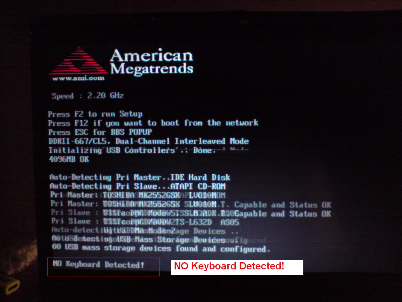

    Laptop nie wykrywa klawiatury i BOOTMGR brakuje przy starcie Windows 7
    I tutaj zaczynają się schody.
    Podczas załączenia systemu na czarnym tle pojawia mi się: ‘No Keyboard Detected!’
    a następnie owe:
    ‘BOOTMGR is missing
    Próba załadowania systemu legnie w gruzach. System zainstalowany na dysku to win7 64bit.
    Początkowo się ładował tzn, wyskakiwały dwie komendy na czarnym tle jak to bywa po restarcie:
    - komenda odnośnie rozszerzonych możliwości odpalenia z użyciem skanowania błędu
    - komenda w stylu normalnego uruchomienia systemu.
    Z klawiatury nie mogłem nic wybrać jak by klawiatura nie działała – automatycznie po 30s uruchamiała się komenda odnośnie rozszerzonych możliwości odpalenia z użyciem skanowania błędu (tutaj już mam możliwość wyboru poszczególnych podkomend), po czym wykrywało mi błąd a następnie komunikat odnośnie jego naprawy. Po naprawieniu systemu system się ładował. Po zamknięciu systemu i jego ponownej próbie uruchomienia znów wyskakiwało mi okno z owymi dwiema komendami i znów skanowanie i to samo.
    Więc wyciągnąłem instalkę win7 i próbowałem odpalić ją z CD/DVD ale bez skutku.

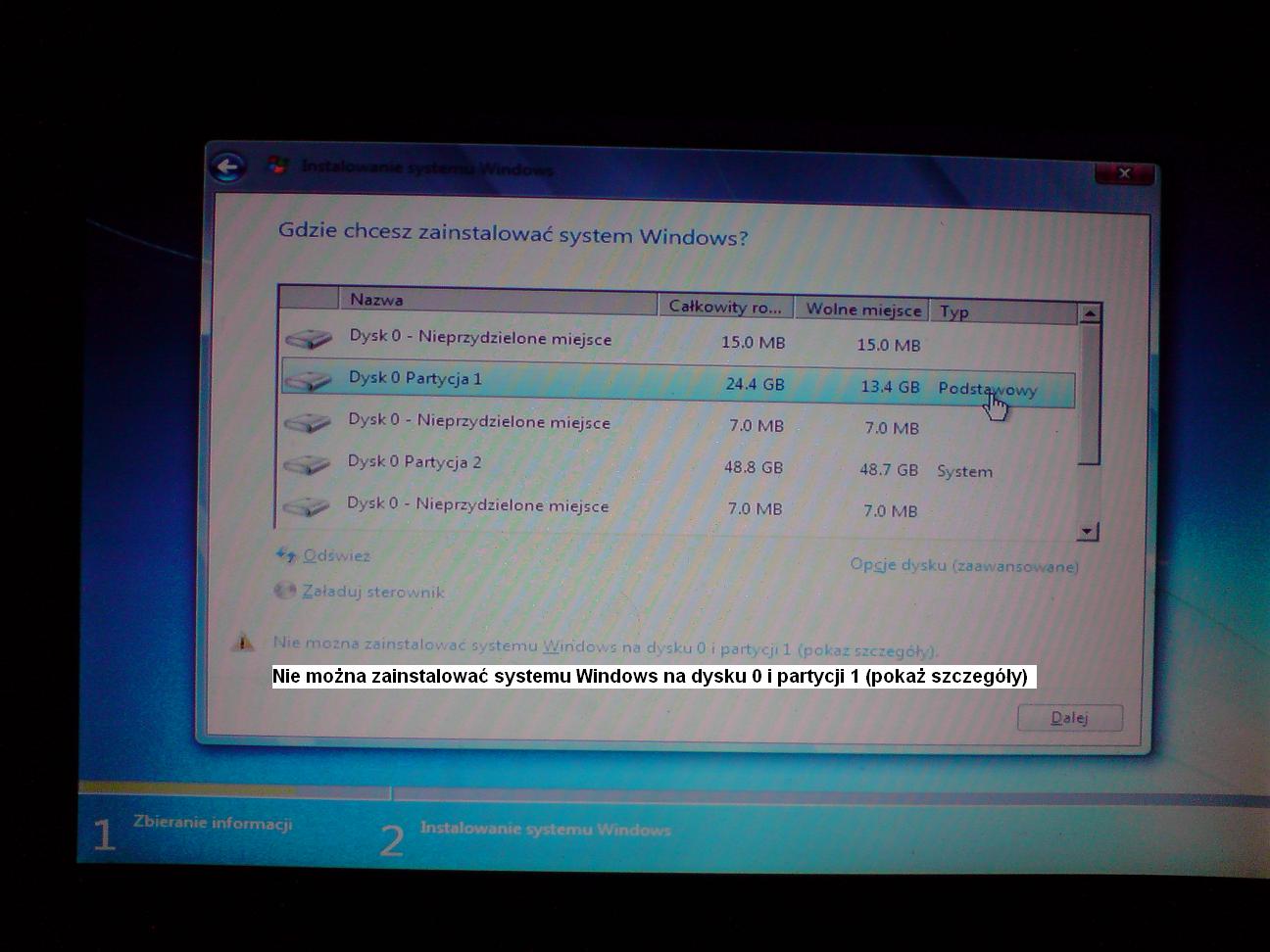

    Wypiąłem dysk – wpoiłem go w kieszeń i skopiowałem to co było mi potrzebne z ‘C’. Sama instalka systemu bez dysku się łąduje się – z dyskiem nie, zadeklarowane pierwszeństwo startowania w BIOS'ie :/
    W końcu włożyłem dysk w jego miejsce ale nie wpinając go w gniazdo – mam szufladkę wsuwaną z boku lapa, i tuż po załapaniu płyty z instalką wsunąłem dysk w gniazdo.

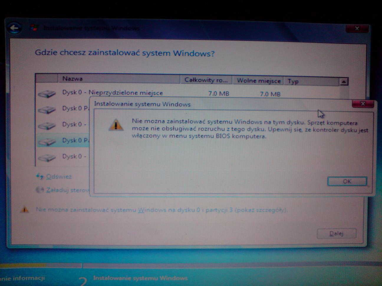

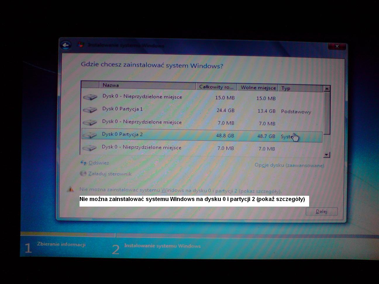

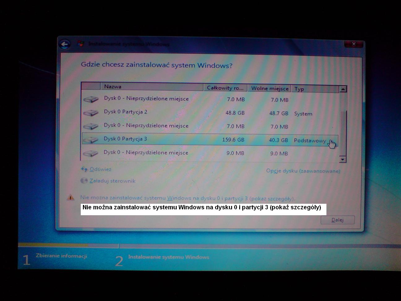

    Dysk wykrywa ale nie mogę zainstalować na żadnej partycji systemu:
    Laptop nie wykrywa klawiatury i BOOTMGR brakuje przy starcie Windows 7 Laptop nie wykrywa klawiatury i BOOTMGR brakuje przy starcie Windows 7 Laptop nie wykrywa klawiatury i BOOTMGR brakuje przy starcie Windows 7
    I po kliknięciu na komunikat ... (pokaż szczegóły):
    Czytałem trochę w internecie odnośnie owych sytuacji i często opisywany był jako lekarstwo restart BIOS'u np. poprzez wyjęcie na 30 min baterii z płyty głównej.
    Co wy forumowicze polecili byście mi na zaistniałą sytuację?
    Pozdrawiam: JohnySpZOO
    #2 8851839
    orzelpiotr
    Poziom 34  
    Posty: 2102
    Pomógł: 238
    Ocena: 164
    Podłącz zewnętrzną klawiaturę i przywróć ustawienia biosu do fabrycznych.
  • #3 8853212
    JohnySpZOO
    Specjalista - Instalacje Elektryczne
    Posty: 1735
    Pomógł: 186
    Ocena: 330
    Chwilowo nie mam możliwości podpięcia zewnętrznej klawiatury i tutaj pytanie czy to samo osiągnę poprzez reset biosu za pomocą wyciągnięcia baterii?
    Może jakieś inne sposoby?
    #4 8853544
    bobok7
    Poziom 19  
    Posty: 302
    Pomógł: 27
    Ocena: 17
    Tak to samo osiągniesz jak wyjmiesz baterię. Ustawienia zostaną przywrócone do domyślnych.

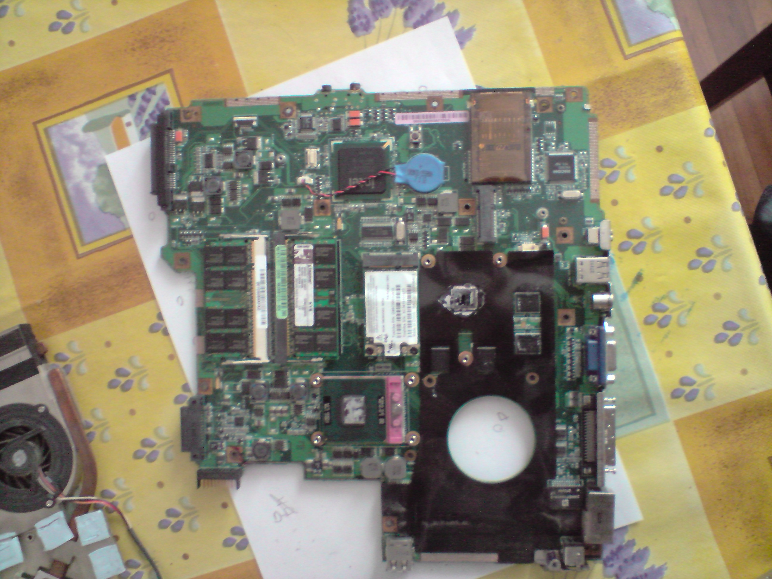

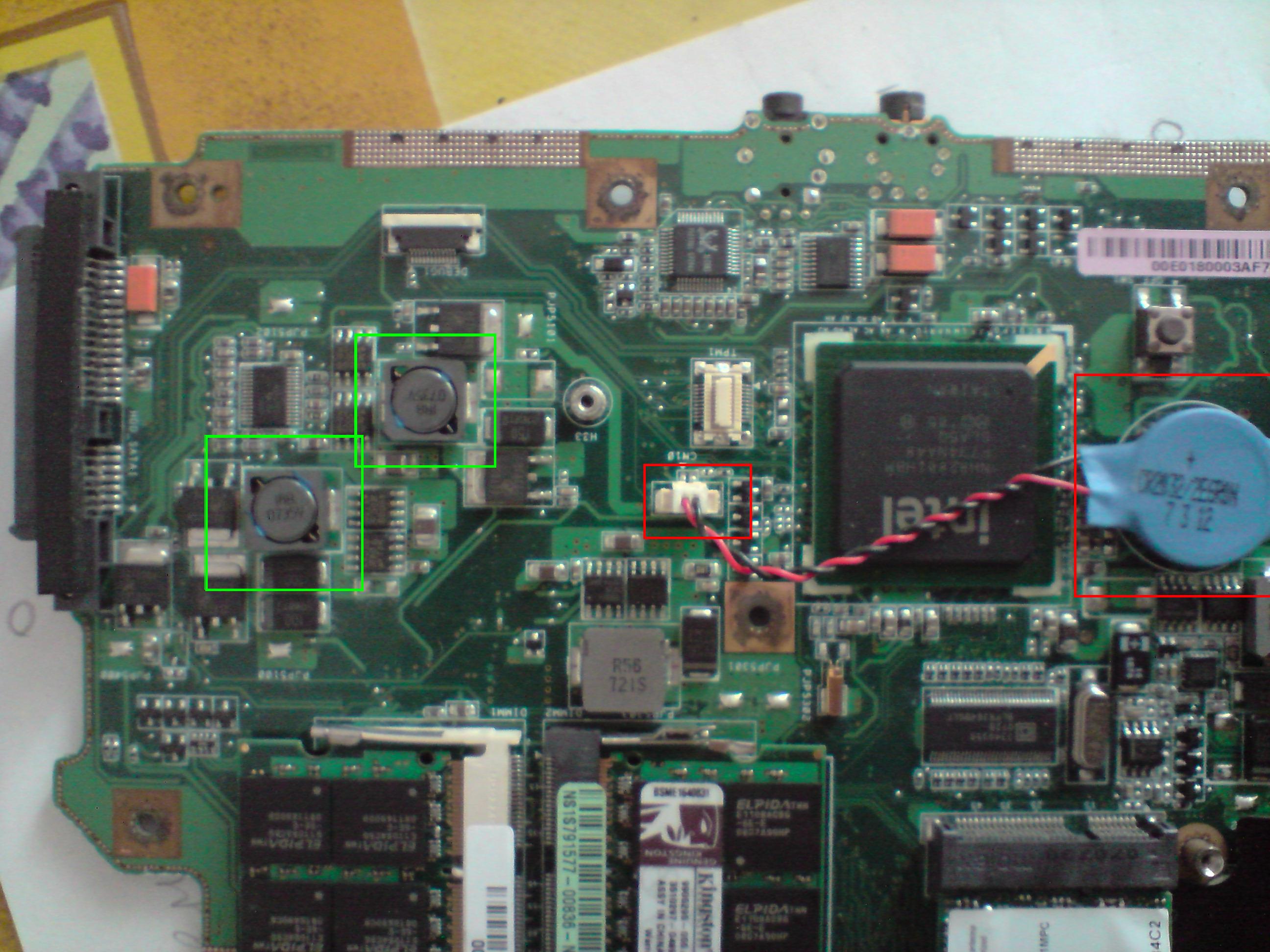

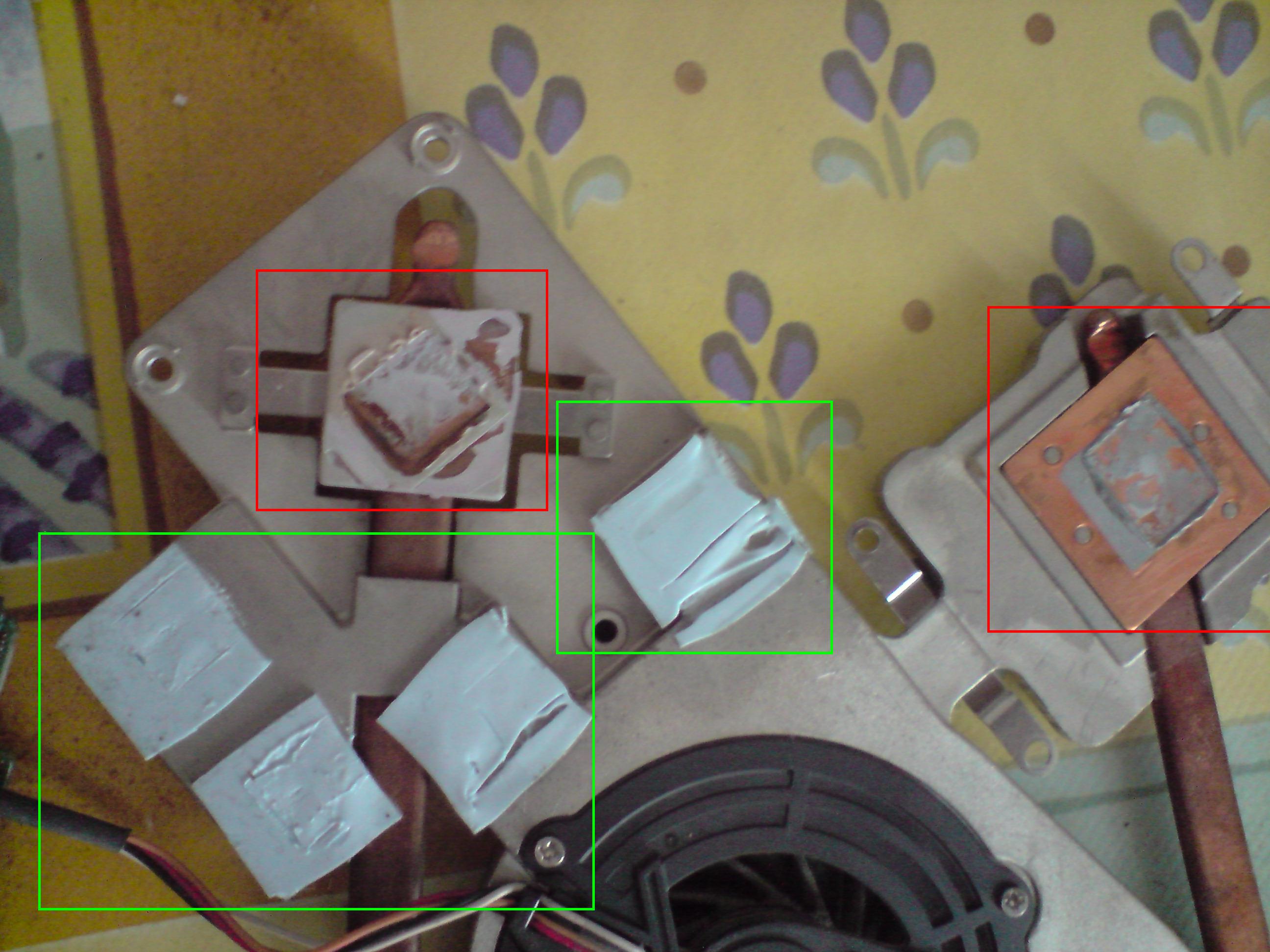

    Podjąłem próbę rozkręcenia lapka i to był mój błąd. Ale cóż ...
    Zdjęcia płyty głównej:
    1) I tutaj moje pytanie:
    Co to są za elementy zaznaczone na zielono? Kondensatory?
    Czy bateria to element na zdjęciu w jakby w niebieskiej koszulce? I jak już podjąłem się rozebrania lapka to czy jej wypięcie poprzez złączkę będzie równoznaczne z jej odłączeniem na wsówkach?
    2) Aby wypiąć płytę musiałem zdjąć chłodzenie :/ i teraz przydała by się wymiana pasty - lap ostatnio mi się bardzo grzał a na procku jej za dużo nie było.
    Poniżej zdjęcie z radiatora:
    I tutaj odnośnie tych kolorów:
    Co to za pasta oznaczona na zielono? Jej stan jest jak na zdjęciu troszeczkę zatwardziały - zielone kwadraty.
    Pasta stwardniała - czerwone kwadraty.
    Na miejsce tych obu past co byście mi zaproponowali?
    Mój laptop to Asus s96s - kadłubek:
    Procesor: Core 2 Duo T7500 2x2GHz, 4MB Cache, FSB 800MHz
    Pamięć RAM DDR2 2x2GB
    Karta graficzna NVIDIA GeForce 8600m GS 512MB

    co do pierwszego zdjęcia,
    tak wypięcie złącza to to samo jakbyś wsuwki wypiął
    z tego co wiem to nie są kondensatory ale jakieś Kwarce, czy coś innego, oczywiście mogę się mylić, bo aż tak się na tym nie znam
    co do drugiego:
    to jest pasta termo-przewodząca, pasty w laptopach należy wymienić co jakiś czas, wiadomo w laptopach nie ma aż tak dobrego chłodzenia (do zakupu w każdym sklepie komputerowym), wiadomo im droższa tym lepsza
  • #10 8854180
    JohnySpZOO
    Posty: 1735
    Pomógł: 186
    Ocena: 330
    1) Czyli mam rozumieć iż jak wypnę ową wsuwkę na ok 30 min to będzie to równoznaczne z resetem ustawień Biosu? Tak?
    2) Co do ostatniego zdjęcia to wiem iż jest to pasta termoprzewodząca - czerwone kwadraciki, jest ona twarda i dlatego chciał bym ją wymienić na nową. Jaką dobrą pastę byście mogli polecić oczywiście w przystępnej cenie? :)
    Jak najlepiej tą stwardniałą pastę usunąć, na pewno bardzo ostrożnie i delikatnie. Może jakimś środkiem? Był bym wdzięczny za informację :)
    Nie wiem tylko co to za niebieskawe kwadraciki oznaczone zielonym kolorem. Jest ona w postaci jakby lekko zaschniętej pasty do zębów.

    #13 8855263
    PitD
    Posty: 3957
    Pomógł: 431
    Ocena: 237
    To są dławiki. To niebieskie to klej.
    Pastę zmyjesz łatwo alkoholem.
    Z dobrych past to Ceramique lub Arctic Silver 5. Ta druga jest niewiele gorsza ale o dużo tańsza.
    Konto firmowe:
    Kuźnia Komputerowa
    Marsz.J.Piłsudskiego 17, Kraków, 31-110 | Strona WWW: https://www.kuznia.pl
  • #14 8855306
    JohnySpZOO
    Posty: 1735
    Pomógł: 186
    Ocena: 330
    Czyli mam rozumieć że ten niebieskawy kwadracik to tzw. dławik, jest on klejem? Tak?
    Jeśli tak to czy podczas wymiany pasty termoprzewodzącej wskazana jest również i wymiana tego kleju? Domniemam iż jego rolą jest przewodzenie temperatury do radiatora.
    Ewentualnie co byście mi polecili na miejsce starego kleju?
  • #15 8855359
    PitD
    Posty: 3957
    Pomógł: 431
    Ocena: 237
    To na tym pierwszym obrazku to dławiki na tym drugim zdjęciu to termopady.
    One takie są ale można je też wymienić na nowe.

  • #16 8855662
    JohnySpZOO
    Posty: 1735
    Pomógł: 186
    Ocena: 330
    Poszukałem troszeczkę o tych termopadach i nasuwa mi się kolejne pytanie:
    Mianowicie czy taki pasek/taśmę termoprzewodzącą dodatkowo należy posmarować pastą termoprzewodzącą od góry i od spodu?
    Znalazłem taki temat Link
    leven napisał:
    Zdemontuj jeszcze raz delikatnie chlodzenie z karty i wyczysc paste z gpu i bardzo dokladnie przyjzyj sie czy czasem nie ukruszyles rdzenia.
    Jak rdzen jest nieukruszony to zrob termopady wycinajac kwadraciki wielkosci kosci pamieci z gazy lub chusteczki chigienicznej.
    Kwadraciki te maja miec grubosc okolo 2 mm tak, zeby po ich scisnieciu dokladnie dolegaly do kosci pamieci.
    Majac juz wyciete nasze termopady, nasacz je pasta termoprzewodzaca i naloz termopad na kazda kosc pamieci.
    Paste najlepiej uzyc taka zwykla biala.
    Wazne, zeby pradu nie przewodzila, bo po nacisnieciu termopada pasta pewnie troszke wyplynie.
    Zaloz radiator na posmarowany pasta rdzen gpu i dokladnie przykrec
    Znów gdzieś indziej piszą iż taki pasek z obu lub jednej stromy posiada coś w stylu kleju. Wycina się odpowiedni wymiar i tylko nakleja na dany element i na to montuje się radiator.
    W moim przypadku zastosowania termopadu nie widzę śladu żadnej pasty.
  • #17 8856193
    orzelpiotr
    Poziom 34  
    Posty: 2102
    Pomógł: 238
    Ocena: 164
    Wymień tylko pastę, resztę zostaw (chyba, że podkład się kruszy to trzeba nowy) - jak wszystko dobrze przylega po przykręceniu, nie powinno być kłopotu.
