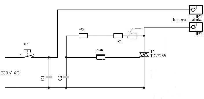

    czy moglby mi ktos tak lopatoligicznie omowic jak dziala ten regulator predkosci silnika jednofazowego komutatorowego?
    zalaczam schemat regulatora
    • Jak działa regulator prędkości silnika jednofazowego komutatorowego? schemx.GIF (4.41 KB) Musisz być zalogowany, aby pobrać ten załącznik.

    W tym układzie wątpię czy to będzie działać...

    no qrcze wydaje mi sie ze bedzie gdyz jest to uklad narysowany na podstawie plytki jaka montowana jest w wiertarkach z regulacja obr - a takowa posiadam i dziala... ;)
    a dlaczego mialoby to nie dzialac? wydaje mi sie ze nie popelnilem bledu podczas zrysowywania elementow i sciezek z plytki

    R2 - to jest prawdopodobnie diak
    -potencjometr R4 to chyba jest w szereg z R1
    • Jak działa regulator prędkości silnika jednofazowego komutatorowego? schemx.jpg (18.77 KB) Musisz być zalogowany, aby pobrać ten załącznik.

    jozefg - co do diaka to miales racje; jednak co do potencjometru analizowalem ponownie schemat i jestem na 98% pewien ze jednak jest on wlaczony rownolegle do triaka czyli tak jak narysowalem na schemacie - czy na pewno nie ma to prawa dzialac? w przyp gdy potenc zwarty to bylaby maks pred silnika a w przypad jakiegos oporu to cos by sie dzialo z tym triakiem(bylby wyzwalany) - i wlasnie o to pytalem - jak to tam wyglada(jakos lopatologicznie) ;)

    Witam! Kolega Jozefg raczej ma racje, oporność triaka jest nie wielka, nawet bardzo mała, a oporność potencjometru, to 500K, teoretycznie to nie może mieć wpływu na regulację obrotów, ta regulacja musi być w bramce, więc tak jak kolega Jozefg to poprawił.

    tak zgadza sie, przyznaje racje...
    problem byl tego typu ze potencjometr ten mial 5 wyprowadzen i dopoki go nie wylutowalem i nie pomierzylem to nie wiedzialem dokl jak to sie rozklada po tych nozkach... no ale teraz juz wiem - potencjometr jest rownolegle do R3 natoamist jesli wybierzemy na nim max predkosc silnika to wtedy zwierane sa konce triakia(i dlatego mi sie wydawalo ze jest rownol do triaka... wszystko przez te 5nozek;) ) - silnik dziala z pominieciem tego calego regulatora
    chcialem zapytac jeszcez jakie parametry powinien miec ten diak i triak?
