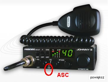

    Witam mam takie pytanie czy można przerobić jakoś radio Johnny II żeby mieć w nim ASC?

    Powiem szczerze że w schemat nie patrzyłem tylko wiem że Johnny II były dwie wersje jedna bez ASC i druga z ASC ja mam tą bez ASC i chciałem sobie przerobić ewentualnie radio chyba że cos mylę to proszę mnie poprawić

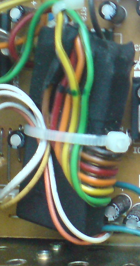

  • #7 8868160
    maylo
    Posty: 1083
    Pomógł: 96
    Ocena: 93
    Sam stary moduł z Johnny/harry I wygląda jak na zdjęciu. Na samym module nie ma żadnych oznaczeń oprócz kolorowej wiązki przewodów.
