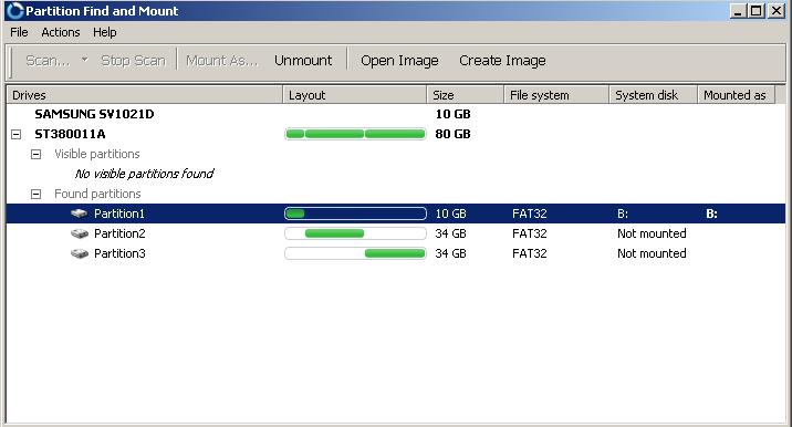

    System Windows XP nie widzi twardego dysku. Partiton Magic 8 widzi dysk, ale nie widzi na nim struktury logicznej. MBR w hexedytorze wygląda dziwnie. Natomiast wydaje się, że bootsector pierwszej partycji jest prawidłowy. Załączam zrzuty sektorów 9 i 63. Dalej mój hexedytor nie sięga. Na pierwszy rzut oka (niefachowego) sądzę, że jest uszkodzony MBR. Jak go naprawić? Załączam również screen z programu Partition Find.

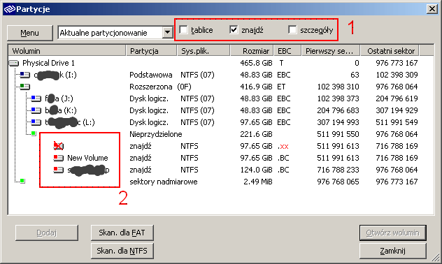

    W DMDE wybierasz ten trefny dysk i wyskanuje Ci sie drzewko ze wszystkimi znalezionymi na obszarze dysku znacznikami początku partycji. Może ich być znacznie więcej niż Twoich prawdziwych partycji więc bądź uważny. Tu masz przykładowy zrzut partycji z jednego z moich dysków:
    Jak naprawić MBR na dysku 80 GB w Windows XP? Partition Magic 8 nie widzi struktury
    Tam gdzie jest czerwona "1" wybierz "znajdź".
    Tam gdzie jest czerwona 2 są znalezione ale niepodmontowane w MBR dyski. Poznasz je po tym że mają czerwony kwadracik :) Dokładnie przeanalizuj ich rozmiary, początkowe i końcowe sektory - żeby być pewnym że pracujesz na odzyskujesz właściwa partycję a nie jakieś krzaki.
    Po zapisaniu kopii zapasowej bieżącego partycjonowania możesz poklikać na znalezionych partycjach prawym klawiszem i tam jest opcja "dodaj partycje..." Oczywiście nie dodajesz jak leci, tylko te które wyglądają na opisy Twoich zaginionych partycji zgodnych z ostatnim podziałem dysku. Możesz tez ręcznie wpisywać różne wartości do MBR ale w ten sposób dużo łatwiej coś popsuć :)
