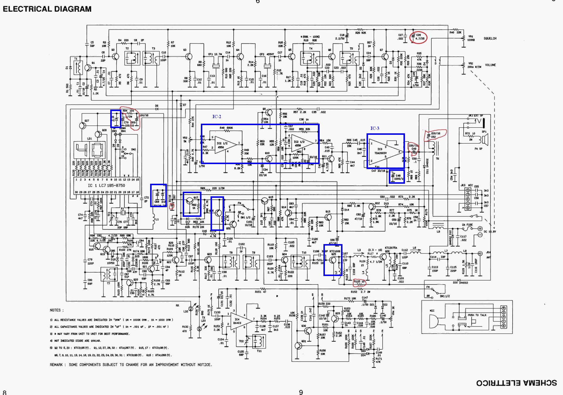

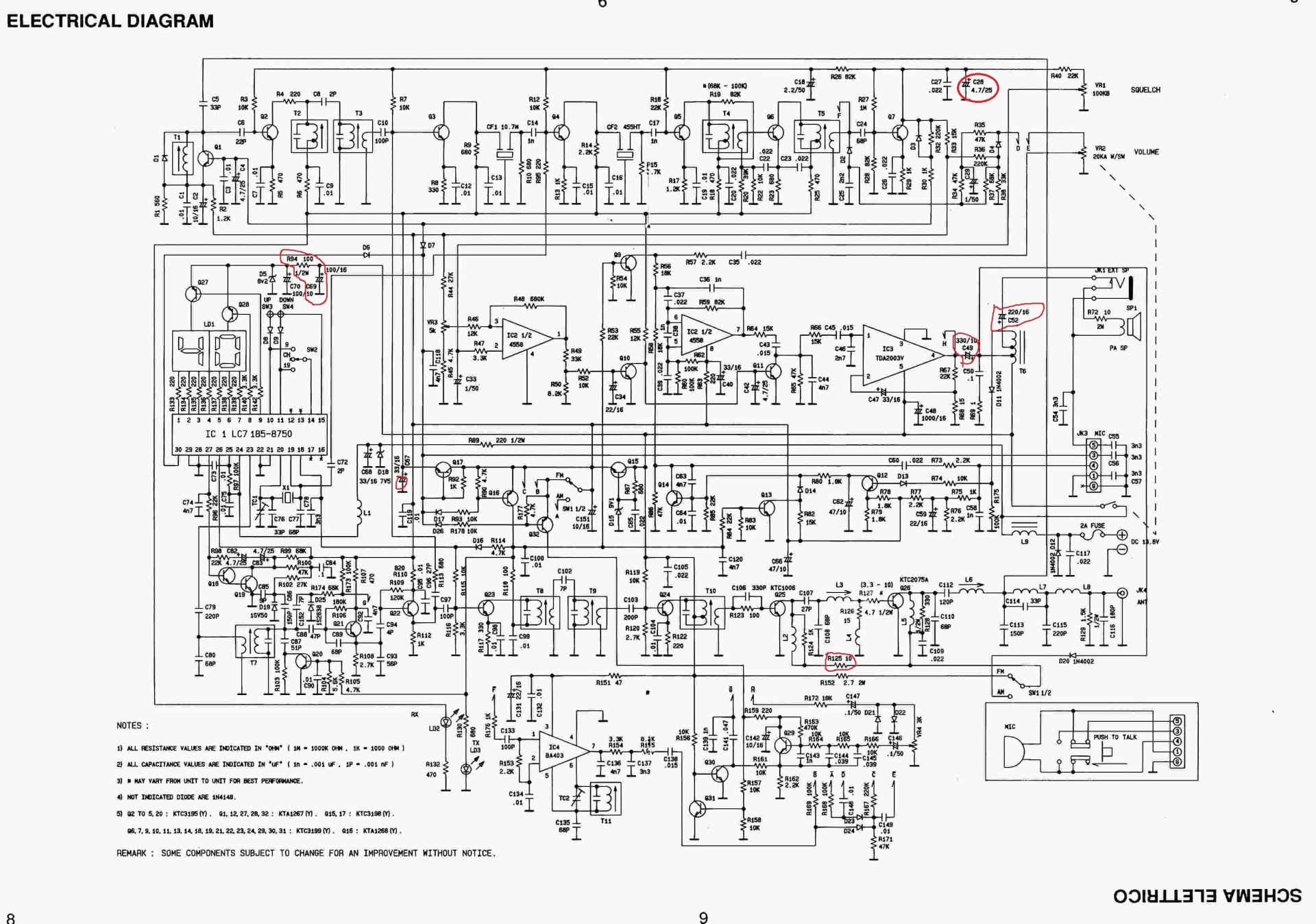

    Witam, potrzebuję pomocy przy naprawie CB Alan 100 +.
    Sytuacja wygląda tak, radio dostałem od znajomego, więc nie znam do końca jego przeszłości, po otworzeniu znalazłem 4 rozerwane kondensatory i 2 spalone rezystory (zaznaczyłem na schemacie) wymieniłem je i teraz radio się włącza (przed wymianą też się włączało) można zmieniać kanały i to tyle sukcesów.
    W głośniku słychać ciche pyrkaknie, radio oczywiście nie nadaje. Proszę o jakąś pomoc, bo może da się go jakoś naprawić.

    softkom
    Posty: 233
    Pomógł: 7
    Ocena: 13
    Patrząc na uszkodzenia wskazane przez Ciebie na schemacie naprawa nie warta zachodu.
    Na pewno poleciał IC3 (TDA) i być może generator AM/FM.
    Twój Kolega zapomniał o polaryzacji przy podłączaniu radia do zasilania.

    maciek_k89 napisał:
    Proszę o jakąś pomoc bo może da się go jakoś naprawić.
    Widzę, że za wszelka cenę chcesz naprawić radio - nie posiadając przyrządów pomiarowych.
    Radio było podłączone odwrotnie i/lub z dużego napięcia.
    Wymień wszystkie elementy zaznaczone na niebiesko - bez analizowania co i po co.
    Alan 100+ nie nadaje, nie odbiera, rozerwane kondensatory.
    Powinno ruszyć. :D
    pozdrawiam.

    Zaczynamy od góry schematu :
    - rozerwało C26 - to po prostu niemożliwe (no chyba, że na wejściu było ~230V)
    - uszkodzony C69 i R94 - C69 za duże napięcie a R94 świadczy o dużym prądzie na diodzie zenera. Zener w ciemno do wymiany (C8V2).
    - jeżeli uszkodziło C49 i C52 to na 100% poleciał IC3. Sprawdź czy na wyjściu n. 4 jest połowa napięcia zasilania. Jeżeli nie = wymienić. Wymień (dla świętego spokoju) C48.
    - uszkodzony C67 - na 99% zwarte łącze emiter-kolektor w tranzystorze Q17 ( jest to klucz napięcia RX-a - odbiornika )
    - jeżeli Q17 uszkodzony to wymiana Q16 ( klucz napięcia dla TX-a - nadajnika )
    - spalony R125 to standard w tych radiach - spowodowany zwarciem złącza emiter-kolektor Q25. Wymiana na nowy a R125 zamień na 47om/125mW.
    Dodatkowe czynności:
    - sprawdź napięcie na emiterze Q15 - stabilizatora. Powinno być około 8,5V.
    - wstaw poprawnie nową diodę D12 (1N1002).
    - sprawdź napięcie na C68 i D18 ma tam być 7,5V.
    Na tym schemacie są malutkie błędy nie zgadzające się z płytą tego radia, ale to chyba już każdy serwis wie i nie komentuje. :D

    Po takich opisach uczę się więcej niż po 1,5 roku studiów elektronicznych ;) ..racja nie c26 tylko c29 przepraszam za błąd..jutro wymienię elementy i dam znać jak poszło..dziękuje za opis

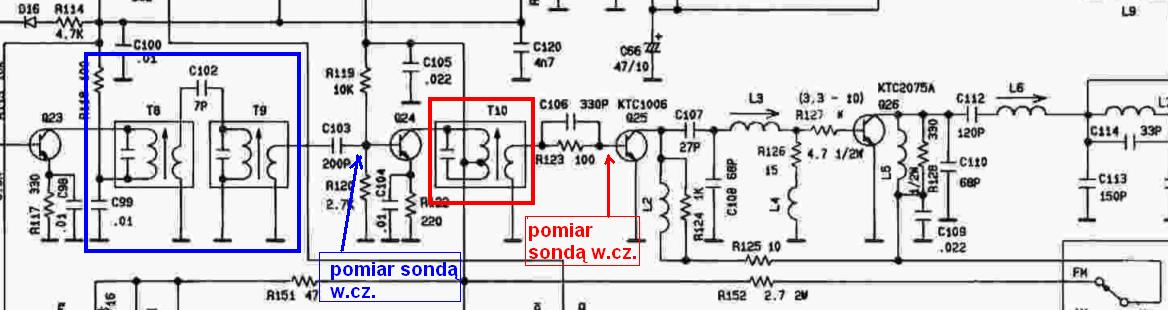

    maciek_k89 napisał:
    Napięcia na kolektorach 2sc2078 oraz 2sc1006 (u mnie jest to BD139 ponieważ nie mogłem dostać 2sc1006) ...
    Tranzystor BD139 ma dużo mniejszy współczynnik wzmocnienia i aby działał w tym układzie w miarę poprawnie , należy dokładnie zestroić obwód rezonansowy na jego wejściu T10 i również T8 i T9. Na rysunku (pozwoliłem sobie) pokazałem - jak stroić i gdzie mierzyć - aby nie obciążać tych strojonych obwodów przez podłączenie sondy w.cz. .
    Po takim strojeniu nie zapomnij o L3 i L6. Te obwody stroić na wskazania w.cz. sztucznego obciążenia na wyjściu radia.
    Bardzo dobrze można stroić te obwody na największy wychył miernika za pomocą prostego podwajacza napięcia w.cz. (sonda w.cz.) :
    Jako diody detekcyjnej (na CB) możesz z powodzeniem użyć diody 1N4148.
