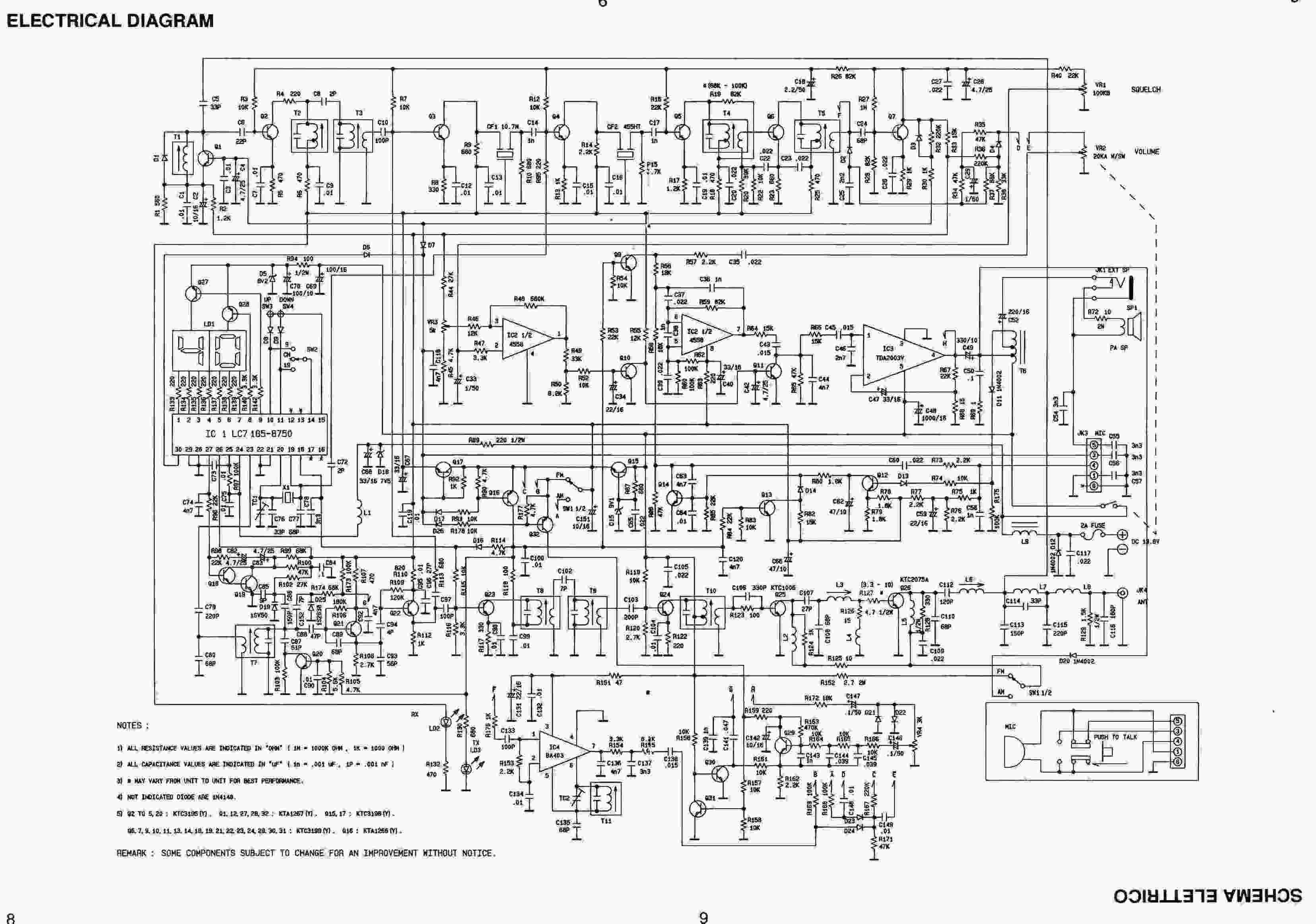

    Potrzebuje waszej pomocy w naprawie radia CB Alan 100 Plus. Dostałem od znajomego. Radio nie włączało sie (odwrotnie podłaczone kable + i -, po wymianie D12 i naprawie sciezek przy potencjometrach radio działa, ale brak nadawania a odbiór słaby .Grzeje sie bardzo Q25 a R125 pali sie do tego stopnia ze topi cyne .Co moge więcej zrobic ? .Prosze o pomoc .

    Q25 do wymiany.

    na początek wymień uszkodzony tranzystor i rezystor, a następnie sprawdź napięcie na emiterze Q15 ma być 9,5V.

    Poza tym, jeśli rezystor 10 om grzeje się tak, że topi cynę, to chyba dość łatwo zmierzyć na nim spadek napięcia i wyliczyć jaki prąd tam płynie ... i mając schemat zobaczyć co jest przywarte do masy ...

    Q26 również do sprawdzenia oraz standardowo IC3 i Q15, D15 no i nową D12 oraz bezpiecznik proszę wstawić bo nie ma opcji by przy sprawnej D12 i bezpieczniku na kabelku
    popaliło ścieżki
    po zamienionej polaryzacji. :D
