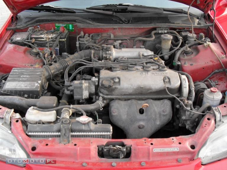

    witam posiadam Hondę civic V gen 1994 cupe 1,5 101km mój problem polega na tym ze samochód przy przekroczeniu prędkości 80km/h i tak do 100km/h przestaje ciągnąc po przełączeniu go na benzynę znów zaczyna i po powrocie znów na gaz ciągnie dalej do pewnego czasu poniżej 80km/h i powyżej 100km/h nie dusi się jest po wymianie filtra po raz 2 już wiec to nie jest problemem czy może być to wina dolotu powietrza ?

    Sprawdź dolot powietrza, ustaw tak, żeby, powietrze podczas jazdy nie dmuchało w filtr.
    Na benzynie jest ok?

    Wyczyść elektrozawory bo jest mała przepustowość w jednostce czasu.Odkręć przewód przy parowniku i sprawdż jaki jest wypływ gazu.Pozdrawiam.

    Jak by winą była zła przepustowość to przy innych prędkościach był by problem.
    Majstruj przy dolocie powietrza.
    Podstawowe pytanie, gaz sekwencja czy zwykły?
    A na innych biegach przy 80-100 tez nie ciągnie? na 3,4,5 ?

    Uszkodzona membrana w parowniku, uszkodzony lub zabrudzony zawór regulacji gazu na wężu do miksera, pęknięty wąż miedzy mikserem a kolektorem ssącym.
    Pamieć przynosi mi na myśl, szczególnie w zimowych czasach, kiedy to w butlach, poza gazem nie rzadko znajduje do 2 litrów wody, trzeba by to sprawdzić.

    Jak masz uszkodzony parownik to na 3 biegu nie pójdzie na wysokie obroty.
    Na 2 biegu może zamknąć obrotomierz.
    Masz śrubę regulacyjną czy krokowy silnik?

    Jesli dobrze pamietam mi w podobnej sytuacji (przycinanie przy wchodzeniu na wysokie obroty) w silniku d16a9 pomogla regeneracja parownika

    Po wymianie membran w parowniku powinno byc ok. Nie zaszkodzi tez od razu wyregulować zawory, w hondzie jest to bardzo ważne.

    Witam ponownie Wlasnie jestem Po regeneracji parownika i tak jak pisalem wymienilem swiece i filterek sprawdzalem rowniez filtr powietrza wyjade sie czysty i teraz po tej wymianie mam tak ze po dodaniu gazu i popuszczeniu spadaja za nisko obroty ale potem wracaja na swoje miejsce a podczas jazdy dusi sie nieruwnomiernie ciagnie jaka moze byc tego przyczyna? regulacja mieszanki na parowniku niewiele daje lub podobne efekty mysle ze najlepiej oddac teraz do gazownika niech sprawdzi go na kompie i wyreguluje co wy na to ?
