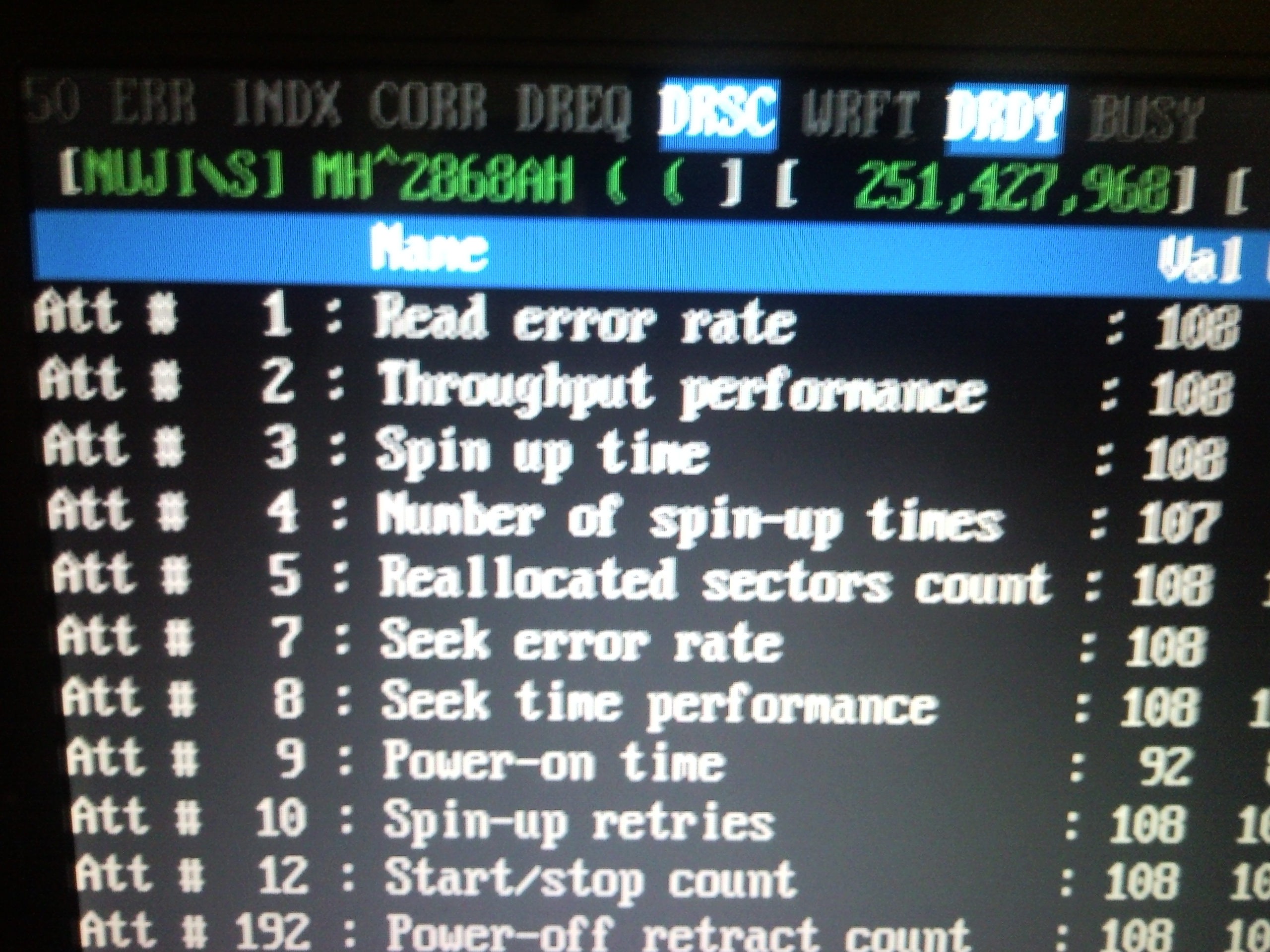

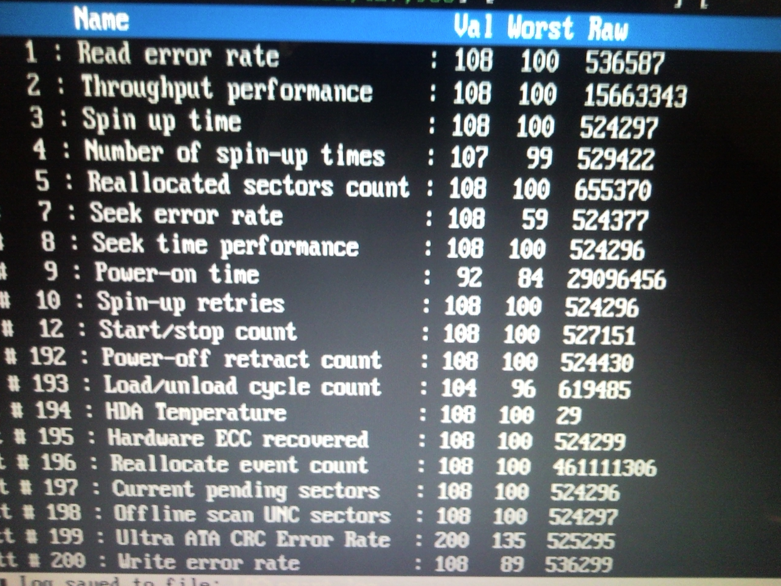

    Mam dziwny przypadek z dyskiem Fujitsu MHV2060AH, dysk magicznie zyskał dodatkowe 60GB i wszystko byłoby w porządku gdyby nie to, że te 60 GB jest bezużyteczne, zresztą jak cały dysk :). Prawdopodobnie nawalił firmware bo dysk źle się identyfikuje "NUJI\S] MH^2868AH" chyba że tak powinno być. Problemem jest za duże LBA, które przestawiło się na 251 427 968, a powinno być równe : 117 210 240 (odczytane z nalepki na dysku), niestety komenda NHPA z MHDD wywala FAIL. Poniżej wklejam zdjęcie SMART z MHDD, jednak wg mnie jest ono bezużyteczne ze względu na te dodatkowe 60 GB, dane są przeogromne, chyba że to inny sposób zapisu ?
    Fujitsu MHV2060AH - dysk z 60 GB zrobił się 120 GB Fujitsu MHV2060AH - dysk z 60 GB zrobił się 120 GB
    Dodam jeszcze tylko że skan w MHDD dysku od 0 do 117 210 240 nie wywala błędów.
    Pytanie czy z tym dyskiem można jeszcze coś sensownego zrobić ?

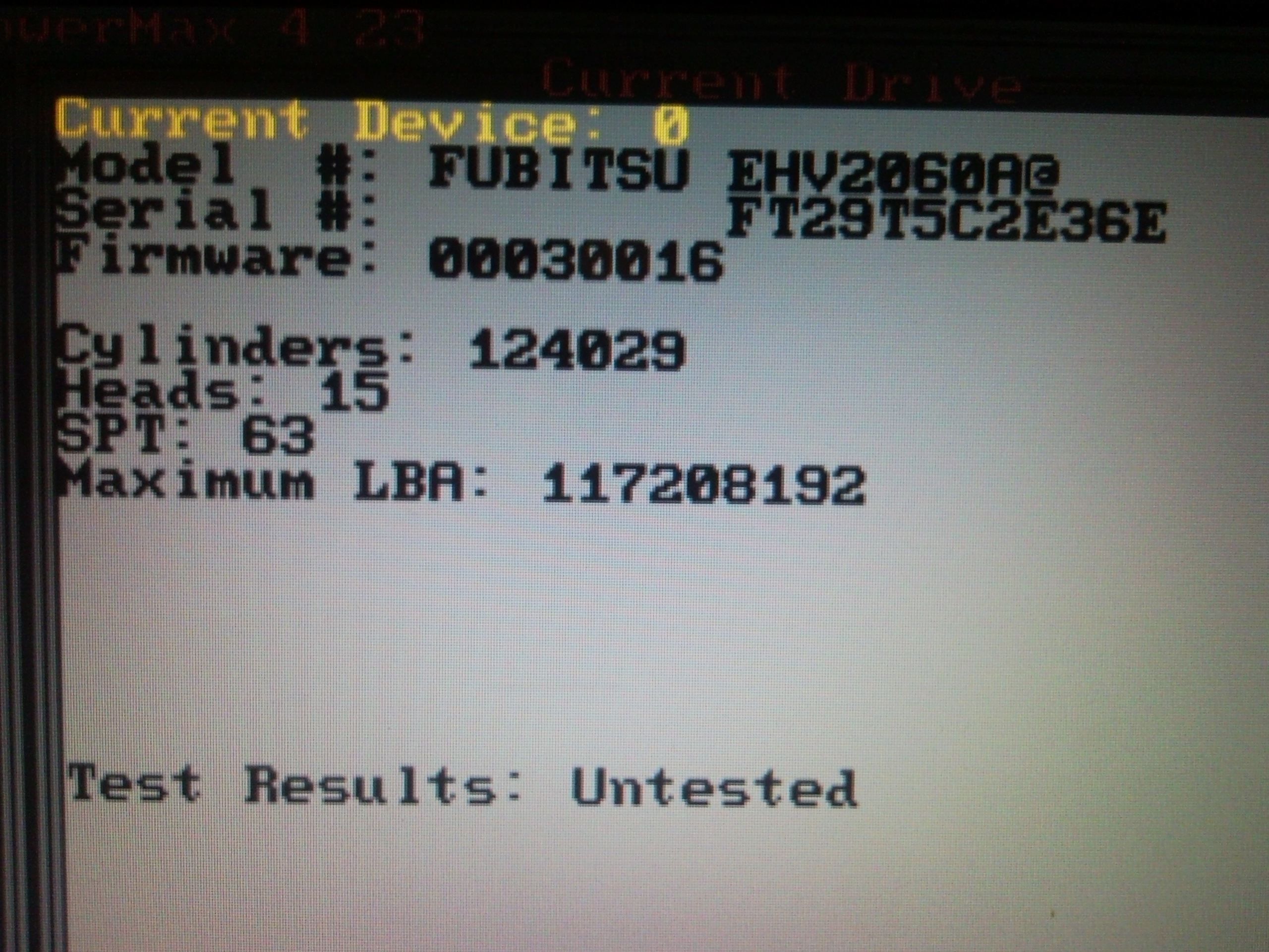

    A tu mała ciekawostka, oprogramowanie Maxtor'a odczytuje dysk w miarę poprawnie (przekręcenie w nazwie), ale już LBA jest raczej poprawne, tak samo chyba z oprogramowaniem WD, a co ciekawe oprogramowanie od Fujitsu nie rozpoznaje dysku, próbowałem też oprogramowania od Toshiby, ale sypie FAILami.
    gdyby nie te odkrycie :D to dysk byłby spisany już raczej na straty, ale tak może ktoś mia jakiś pomysł bo to raczej dziwne że jedne programy widzą w miarę poprawnie dysk zaś drugie widzą go jak jakiś inny dysk...
