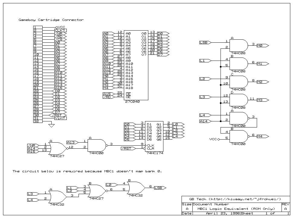

    Zbudowałem willem i zaprogramowałem eproma zrobiłem płytke i działa. wystarczy zaprogramowac plikiem *.gb i mamy cartridz do game boya :-D !!!!
  • #5 1288026
    set6666
    Posty: 377
    Ocena: 3
    może kogoś to zainteresuje ale znalazłem schemat układu mbc który umozliwia ładowanie do gameboya gierek o pojemności od 64kB do 512kB wykonałem ten układ i większość gierek działa :-D tak pisałem wyżej pliki *.gb to pliki bin ze zmienionym rozszeżeniem gierki ładuje do sst ph29ee010 i wszystko chodzi, wadą tego układu jest to że niektóre gierki wymagają zewnętrznej pamięci ram i wtdy nie chodza :-( ale większość gier działa :-D schemat umieszczam poniżej, schemat jest sprawdzony i działa :-P

    Hej set ! tez się w to bawiłem :) mozna użyć duużo wiekszych pamieci niz te 29F040. Dodatkowo, żeby mozna było zapisac stan gry trzeba znaleźć karta który ma pamięc SRAM z bateryjką np. Warioland. Dokładne informacje mozesz znaleźć tutaj - http://www.ziegler.desaign.de/readplus.htm - GENIALNA strona i flash kartach i nagrywarkach do GB.

    w sumie znalażłem schemat cartridga do game boya advance ale zbytnio wypasniętych gierek tam nie wzucisz bo ma tylko 8MB pojemności schemat poniżej :
    http://www.ziegler.desaign.de/GBA/GBA_schematics.gif
    Na tej stronie : http://www.ziegler.desaign.de/GBA jest duzo schematów cart i programatorów ale wszystkie sa dosyc skomplikowane i kosztowne w wykonaniu.
    a co do wykożystania carty z gra to wydaje mi sie że sa to carty z pamięcia typu rom czyli tylko do odczytu i programowane na etapie produkcji, jak by producent dawał pamieci typu flash ( czyli wielokrotnie programowalne) carty były by naprawde drogie. Ale zawsze można podmienić pamięc rom na flash ze swoja gierka trzeba tylko odpowiednia podpiąć w miejsce starej pamięci, robiłem tak w kartach ale do poczciwego classica. Pewnie w advancie tez tak sie da ale te pamięci sa drogi i maja naprawde drobne wyprowadzenia, a wykonanie tak dokładnej płytki bedzie horrorem.
