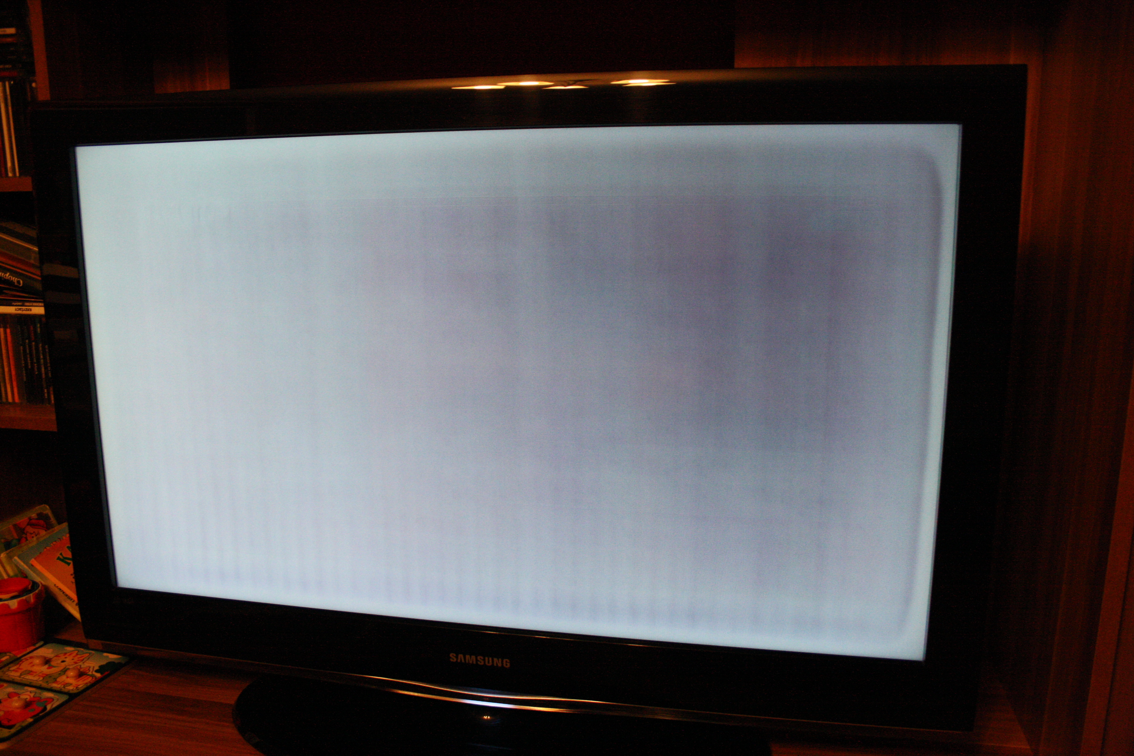

    Jak na foto, pojawiły się jakieś jaśniejsze plamy na matrycy - w trakcie normalnego użytkowania ich prawie nie widać oprócz pionowej kreski z prawej strony matrycy, jednak na jasnoszarym tle są bardzo widoczne. Telewizor niestety 6 miesięcy po gwarancji, ma ok 2,5 lat. Do tej pory było wszystko OK. Czy to może coś poważnego.

    Podejrzewam TV w strefie promieni slonecznych, albo wilgocz.... Sprawa niecziekawa, no chybarze cosz wykombinujesz z gwarancio...

    Piszesz o wilgoci - (bo słonce odpada), używałem jakiś czas nawilżacza powietrza ok 85% nastaw. W standardzie mam 65%. A czy od przewietrzania pomieszczenia może coś takiego wyskoczyć ?

    po prostu trzeba rozmontowac matryce i oczyscic szybe

    wszytkie tego typu problemy biora sie z uzywania nawilzacza powietrza - usterka jest typowa wymaga jedynie rozmontowania calego telewizora -- toche czasu cierpilwosci i uwaznego postepowania

    Rozebrałem cały telewizor, wyjąłem matryce ale nie mogłem wyciągnąć tej białej "płyty" pod którą są jarzeniówki. Unorałem się na maxa :( Może ktoś z okolic poznania podjął by się czyszczenia z moja pomocą przy rozbiorce ?

    Nie naprawisz tego kolego, Jest to typowy problem matryc CMO V400H1-L03 samsung nie ma ich juz an stanie.
    Czyszczenie nic nie da stracisz czas i nerwy. Problem lezy wewnatrz panela.

    Czyli jednym słowem pies zdechł. Chciałem dostosować (wyczyścić te plamy) telewizor na monitor do gier, bo generalnie i tak na pauzie zostają "duchy".
