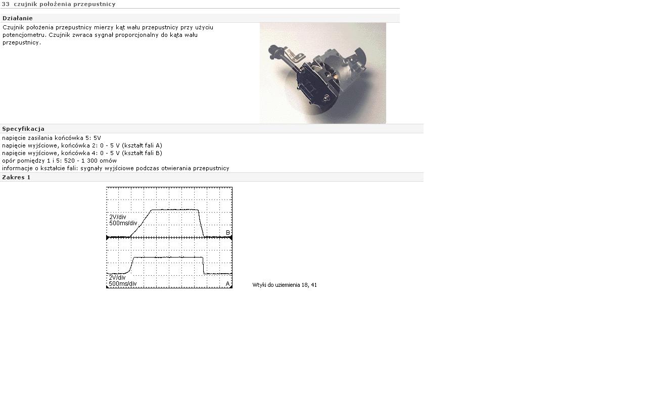

    Mam dosyc ciezki problem z moim golfem III 1.6 ABU 93rp. z jakis miesiac temu zaczely sie problemy potrafil podczas jazdy odciac paliwo albo prąd nie wiem bo zacząl mi gasnac a gdy dalem wiecej gazu ożył, oboty czasme byly bardzo niskie kolo 300 albo bardzo wysoki nawet 1300 albo poprostu falowaly. Vag pokazal blad silniczka krowego i potencjometra przepustnicy wymienilem obydwie czesci w ten sam dzien jak silnik byl zimny bardzo ciezko palil okazalo sie ze czujnik temperatury tez wymienilem, wymienilem tez kopulke, palec filter paliwa. Dzis znowu problem z autem ruszylem na zimnym brakj mocy dlawi sie obroty spadły mu kilka razy do 200 poczym wrocily do 800, nawet jak byl goracy tez sie dlawil Vag pokazal blad: czujnik zespolu przepustnicy przerwa lub zwarcie do plusa i drugi bląd: lambda sonda zwarcie do plusa. O co chodzi z tym czujnikiem zespolu przpustnicy co to za czujnik? gdzie on jest? i co z tą sondą tez mam wymienic?? dodam jeszcze ze na gorącym silniku podczas jazdy komputer pokazuje temperature powietrza sasysanego 48.5 stopni. Bardzo prosze o pomoc poniewaz konczy mi sie cierpliwosc do tego auta

    Drogi kolego błędy które ci się wyświetliły mogą być ze sobą powiązane. Jeśli faktycznie jest problem z przepustnicą to komputer mógł określić sondę lambda jako uszkodzoną. Ale nie zawsze tak jest najlepiej pracę jaj podglądnąć w parametrach gdzie można określić czy w ogóle pracuje czy też jest martwa lub nie pracuje. Przyczyna może być różna prawdopodobnie któryś z kabli do niej jest przerwany. Co do czujnika przepustnicy to znajduje się przy gaźniku przeważnie połączony jest czterema przewodami poniżej podaję ci pomoc w zakresie sprawdzenia tego czujnika.
