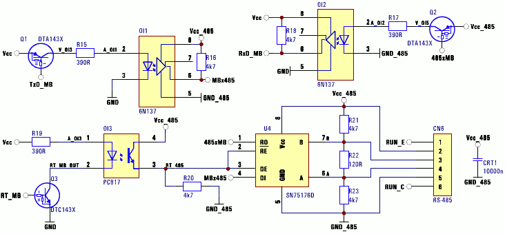

    Moduł wykonany na bazie ATmega162 odbiera jednym portem UART po RS232 proste dane z jednego urządzenia oraz komunikuje sie drugim portem z siecią RS485. W sieci RS485 jest kilka takich modułów i urządzenie nadrzędne (PLC). Generalnie chodzi o zbieranie danych z kilku urządzeń, które co jakiś czas wysyłają dane na port RS232. Wykonany moduł jest jednocześnie jakby konwerterem RS232-RS485 i konwerterem protokołów. Wszystko działa znakomicie, tylko co jakiś czas, np. kilka kilkanaście godzin, w niektórych modułach zaczyna grzać się scalak MAX232 lub MAX485 i moduł "pada". Po wyłączeniu i ostudzeniu działa dalej. Dzieje się to nieregularnie i trudno o uchwycenie zasady.
    Czy ktoś spotkał się z podobnym problemem?
    Dodam, że moduł nie posiada optoizolacji RS232, ani RS485. Wszystkie moduły i PLC zasilane są z jednego zasilacza, natomiast urządzenia z RS232 mają własne zasilacze w dodatku zasilone z różnych faz. Między masami urządzeń z RS232, a masami modułów z ATmega nie ma praktycznie różnicy potencjałów (zmierzone).

    Podstawowa przyczyna - brak optoizolacji przy różnych zasilaniach. Grzanie się wskazuje na latchup-y wskutek ewentualnych chwilowych przepiec. Do optoizolacji wystarczy 2x6n173+pc817(sterowanie kierunkiem przepływu danych).

    Możesz podgrzewać dodatkowo... ;) Mam świeży jeden projekt na ATmega162 z RS485 i optoizolacją, fragment schematu w załączniku. Jak prędkość transmisji mniejsza lub równa 4800bps to możesz dać nawet zwykłe transoptory. Sygnały TxD_MB i RxD_MB na poziomie TTL.

    Optoizolacja od strony RS232 na 6N139 i 74HCT14 rozwiązała problem. Dziękuję za pomoc!
