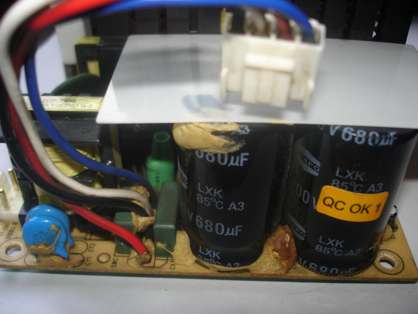

    Zdjęcia.
    Pierwotna:
    Topower model: TOP 526 P6 420W włącza się z dużym opóznieniem.Topower model: TOP 526 P6 420W włącza się z dużym opóznieniem.Topower model: TOP 526 P6 420W włącza się z dużym opóznieniem.Topower model: TOP 526 P6 420W włącza się z dużym opóznieniem.
    Wtórna:
    To co zauważyłem to do wymiany dwa kondensatory elektrolityczne (jeden wylany) 3300µF/16V, ale czy to na pewno wszystko? Czy ten spuchnięty kondensator elektrolityczny może odpowiadać za problemy przy starcie komputera? Wspomnę jeszcze, że zasilacz kiedy jest obciążony tylko dyskiem twardym HDD odpala od razu.
    Zasilacza ma ponad pięć lat, ale nie ukrywam, ze jeśli istnieje jakaś możliwość przedłużenia żywota tej konstrukcji to z chęcią się tego podejmę jeśli tylko nie przerośnie to moich nie dużych umiejętności w tej dziedzinie:wink:
    Z lutowaniem dam radę, gorzej ze wskazaniem konkretnych elementów, które należałoby wymienić dlatego proszę o porady szanowne grono forumowe :D

    Wymień te kondensatory elektrolityczne i zobacz czy pomogło.

    Szanowny kolego luk4sxyz jeśli chcesz to zrobić raz i za jednym zamachem, a zarazem mieć spokój na jakiś dłuższy czas wymieniasz wszystkie („prawie”) kondensatory elektrolityczne po pierwotnej stronie i wtórnej...
    Poczytaj w dziale inne tematy traktujące ten temat dogłębniej (jakich firm i o jakich parametrach).
    Poprawiasz wszelkie lutowania mniej poprawne, a zarazem rozbierasz wentylator i czyścisz go ze starego smaru i kurzu, a potem dajesz nowy. Dokręcasz równocześnie wszelkie elementy umieszczone na radiatorach, a możesz je dodatkowo zabezpieczyć. :D

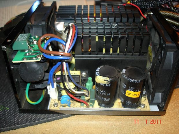

    Wklejam jeszcze zdjęcia, które wcześniej pominąłem.
    Co to za element zaznaczony na czerwono na zdjęciu powyżej?
    Topower model: TOP 526 P6 420W włącza się z dużym opóznieniem. Topower model: TOP 526 P6 420W włącza się z dużym opóznieniem.
    Jaka to firma tego zaznaczonego (to jest właśnie ten uszkodzony) na czerwono?

    To jest dławik i zostaw go w spokoju, a wentylator zacznie się kręcić jak radiator z prostownikami się zagrzeje. Wymień kondensatory elektrolity w tej płytce co jest z wierzchu przykręcana i powinno być po problemie.
    W ubiegłą sobotę trzy takie zasilacze ćwiczyłem, i musisz mieć odpowiednie sztuczne obciążenie dla takiej mocy, aby sprawdzić jak przy mocy 350-400W zasilacz się zachowuje!

    Chodzi o ten układ?
    To jest to całe APFC, tak?
    Zapytam jeszcze z ciekawości o wytrzymałość tego żółtego kondensatora chyba poliestrowego? To jest coś co również się zużywa czy raczej element, który można wyciągać jako sprawny ze "złomu"? Nie chodzi o to, ze chcę go wymienić, no ale jak już jesteśmy w temacie to dobrze byłoby się czegoś więcej dowiedzieć :wink:

    Tu akurat widzę dwa tranzystory w moich naprawianych zasilaczach były po jednym. Jeden mam nie odebrany to zajrzę jeszcze raz tam. Niestety żeby zasilacz sprawdzić po naprawie zawsze używam sztucznego obciążenia i to daje odpowiedź czy naprawa została wykonana prawidłowo.
    Sztuczne obciążenie jest opublikowane w moich postach wykonane w obudowie zasilacza komputerowego. Ono symuluje obciążenie płyty komputerowej wszystkie napięcia. Żarówkę uważam za nieporozumienie, ale można stosować zmienia się rezystancja włókna.
    Szczególnie przy naprawie zasilaczy z siłowni telekomunikacyjnych, które serwisuję jest niedopuszczalne, ale tu odbiegamy od tematu i mogę być skarcony.
    Ta płytka przykręcana z góry ma być perfekcyjnie sprawdzona bo od niej zależy praca całego zasilacza (kondensatory elektrolityczne!). Jeżeli chodzi o kondensator poliestrowy to rzadko się uszkadzają najwięcej w OTV, ale jak w życiu wszystko się może popsuć

    Można ją sobie perfekcyjnie sprawdzić ale skąd pomysł, że od niej zależy praca 'całego zasilacza'? - to autonomiczny moduł aPFC, który można na czas napraw zastąpić Mostkiem Graetza i zasilacz też powinien działać.
    Z pierwszego postu widać, że coś nie jest tak z +5VSTB - i tu można powiedzieć, że od tej przetwornicy zależy praca całego zasilacza...
    :arrow: Topower model: TOP 526P6 uszkodzona przetwornica stand-by.
    Zatem od razu można się zająć kondensatorem elektrolitem w okolicy tej pionowej PCB; oraz po stronie wtórnej conajmniej tymi co się zwą Fuhjyyu (złote Teapo bym sobie odpuścił).
    Żółty osiowy kondensator zostaw w spokoju.

    Czytając podobne tematy na forum przypomniało mi się o pewnym pomiarze. Otóż napięcie na fioletowym kabelku spada prawie natychmiast do zera po odłączeniu zasilacza od sieci przełącznikiem na obudowie. Czy to dobrze?
    Edit: 03 Lut 2011 21:21
    Pomogła wymiana kondensatorów przetwornicy stand-by. Teraz komputer włącza się od razu.
    Strona pierwotna:
    CA1 - 47µF/35V, wymieniony na 50V, ponieważ innego nie było, ale przecież na wyższe napięcie może być.
    Strona wtórna:
    C18 - 1000µF/10V
    C27 - 470µF/16V
