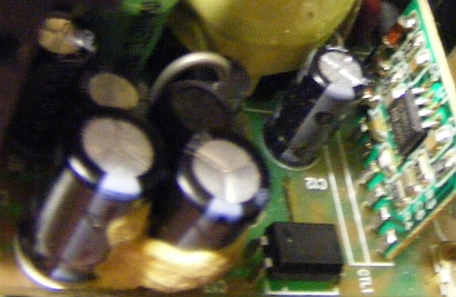

    Tu kilka zdjęć
    Zasilacz Topower TOP 450P7 - chwilowe uruchamianie, niskie napięcia wyjścioweZasilacz Topower TOP 450P7 - chwilowe uruchamianie, niskie napięcia wyjścioweZasilacz Topower TOP 450P7 - chwilowe uruchamianie, niskie napięcia wyjściowe
    Zasilacz Topower TOP 450P7 - chwilowe uruchamianie, niskie napięcia wyjścioweZasilacz Topower TOP 450P7 - chwilowe uruchamianie, niskie napięcia wyjścioweZasilacz Topower TOP 450P7 - chwilowe uruchamianie, niskie napięcia wyjścioweZasilacz Topower TOP 450P7 - chwilowe uruchamianie, niskie napięcia wyjściowe

    dark napisał:
    Jak zewrę pin nr. 2 i 3 tego TPS3510 to chodzi od razu (nie trzeba zwierać zielonego z czarnym) i wszystkie napięcia są prawidłowe.
    Przy normalnej pracy wentylator zakręci się na chwile i stop.
    dark napisał:
    Dławik nie ma przebarwień. Kondensatory pomierzyłem-są OK.
    Czym mierzyłeś te kondensatory elektrolityczne jakim miernikiem?
    Płytka po Twoich lutowaniach w kilku miejscach źle się prezentuje (pełno kalafonii czy też pasty lutowniczej) to się usuwa.
    Czy podmieniając układ TPS3510P na inny dałeś go nowego ze sklepu?
    Kto Ci tak doradził?
    Zobacz na rysunek powyżej i znajdź co robiłeś źle...
    Sprawdź całą linię PS-ON od układu TPS3510P do kabelka wychodzącego na wtyk 20 pin.
    Uszkodzony może być również, któryś z tych elektrolitów przy diodzie.
