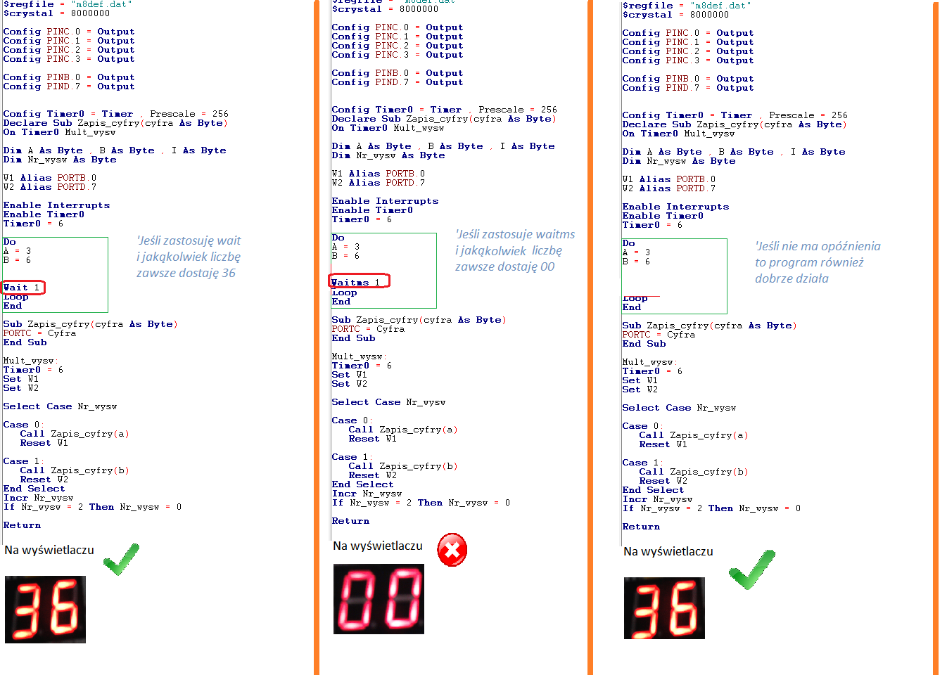

    Napisałem sobie program do obsługi 2 wyświetlaczy 7segmentowcyh (połączonych przez 4543)
    Taki kod mam:
    $regfile = "m8def.dat"
    $crystal = 8000000
    Config Pinc.0 = Output
    Config Pinc.1 = Output
    Config Pinc.2 = Output
    Config Pinc.3 = Output
    Config Pinb.0 = Output
    Config Pind.7 = Output
    Config Timer0 = Timer , Prescale = 256
    Declare Sub Zapis_cyfry(cyfra As Byte)
    On Timer0 Mult_wysw
    Dim A As Byte , B As Byte , I As Byte
    Dim Nr_wysw As Byte
    W2 Alias Portb.0
    W1 Alias Portd.7
    Enable Interrupts
    Enable Timer0
    Timer0 = 6
    Do
    A = 3
    B = 6
    Wait 1
    Loop
    End
    Portc = Cyfra
    End Sub
    Mult_wysw:
    Timer0 = 6
    Set W1
    Set W2
    Select Case Nr_wysw
    Case 0:
       Call Zapis_cyfry(a)
       Reset W1
    Case 1:
       Call Zapis_cyfry(b)
       Reset W2
    End Select
    Incr Nr_wysw
    If Nr_wysw = 2 Then Nr_wysw = 0
    Return
    Wszystko działa jak należy.
    Na jednym wyświetlaczu pokazuje 6,
    a na drugim 3
    Problem jednak pojawia się w pętli do Loop
    Do
    A = 3
    B = 6
    Wait 1
    Loop
    End
    Jeśli usunę wait 1, to program dalej działa.
    Jeśli zamienię wait 1 na np. wait 5 to program dalej działa (pokazuje 36)
    Ale jeśli zamiast rozkazu wait, dam rozkaz waitms i obojętnie jaką liczbę,(np. waitms 999) to na wyświetlaczu pojawia się "00"
    Dlaczego tak się dzieje?
    Dam może screena aby każdy zrozumiał o co mi chodzi:
    [bascom] Różnica między waitms 1000 a wait 1 w Bascom dla wyświetlaczy 7-segmentowych
    Dodam, że kod pochodzi z książki pana Marcina Wiazania (tylko jest zmodyfikowany dla 2 wyświetlaczy)

    Gdybyś popatrzył na zdjęcie z pierwszego postu, zobaczyłbyś, że nawet przy waitms 1 Program źle działał (1 nie jest spoza zakresu)

    Generalnie to twój problem wynika w dużej mierze z tego, że wywołujesz funkcję z wewnątrz przerwania. To powoduje szczególnie w Bascomie - niestety KOSMICZNE obciążenie w postaci po pierwsze ogromnego i niepotrzebnego zużycia stosu przez co musisz właśnie zacząć się bawić z tymi wszystkimi HWSTACKAMI itp .... zobaczysz jaka bonanza z tym będzie przy większych projektach :( .... Po drugie to kosmiczne obciążenie to dramatyczne zwiększenie ilości kodu w pamięci Flash a po trzecie to zdecydowanie większe obciążenie procesora - procedurą tego przerwania - zaczyna ona zjadać niepotrzebnie więcej czasu.
    Nie oznacza to , że nie można wywoływać funkcji z wewnątrz przerwań, ale sam szybko dojdziesz że staje się to mocno nieopłacalne w Bascomie i ZDECYDOWANIE lepiej taki zapis do portu C powielić w przerwaniu niż skakać do funkcji bo zyskasz na tym bardzo dużo w Bascomie i nawet może ci to zadziała wtedy bez zwiększania tych wartości STACK'ów - spróbuj ;)

    Nie, no że ja na to nie wpadłem, tylko jak głupi przepisywałem z książki pana Marcina Wiazana...
    Przecież w przerwaniu wystarczyło zrobić:
    Case 0:
       Portc = A
       Reset W1
    Case 1:
      Portc = B
       Reset W2
    I po problemie, (nawet z domyślnymi ustawieniami stosu działa)
