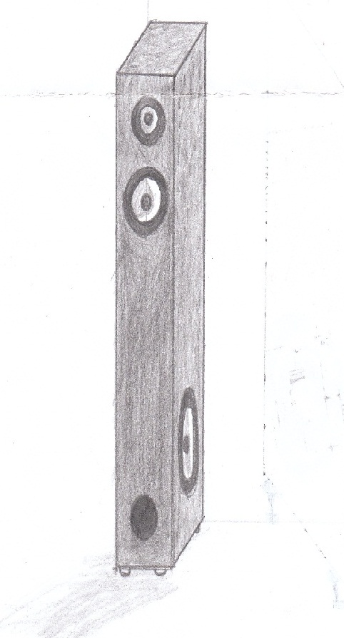

    Witam. właśnie zacząłem projektowanie kolumn do mojego pokoju wiem już mniejwięcej jakie podzespoły zastosuję. wymiary mojej kolumny to wys. 110cm szer. 19cm dł. 29cm głośniki jakie zastosuję to tonsil gdn 25/80, gdwt 9/80 i gdm 12/60 na głośnik niskotonowy oddzielę komorę w środku. mam tylko jeden kłopot nie wiem jaką płytę wiórową zastosować i zwrotnicę a i jeszcze jedno bassreflex dam 7cm średnicy i 12 cm długości proszę o pomoc...
    dołączam rysunek

    Jeśli nie ma takiego projektu na tych głośnikach,a zapewniam Cię że nie ma,to daruj sobie takie rozwiązanie.
    1. jeśli nie ma do tych głośników zwrotnicy to musiał byś dać komuś gotową kolumnę na pomiary. koszt takiej operacji nie jest adekwatny do uzyskanego efektu (głośniki).
    2. jeśli już by była zwrotnica do tych głośników to była by do klasycznego ich ułożenia,więc jeśli Ty chcesz dać niskotonowy na bok to zwrotnicę trza by było od nowa projektować.
    PS. nie daje się portu bas reflex od tak sobie,bo taki mam w domu to go użyję,takie rzeczy to się oblicza. No chyba że byś przypadkiem trafił i port by akurat pasował i dźwięk był by zadowalający. Niestety 7cm średnicy to i tak za mało na głośnik 10".

    Można by zrobić na GDN13/... + vifa, a kanał niskotonowy jako subbas, z aktywnym cięciem. Myślę że takie coś by zagrało. Projektów na GDN13/... znajdziesz kilka. Budę do GDN25/80 obliczysz w WinISD
    Ps. Zły dział.

    Ja myślałem o czymś takim że wziąłem litraż tego głośnika niskotonowego z jednej kolumny która już istnieje i ma taki właśnie głośnik i oddzielił bym w takim miejscu tą przestrzeń a do średniotonowego oddzielnie a wysokotonowy obojętne a zwrotnice zaprojektował by mi kolega który ma do tego osprzęt i tylko chciałem wiedziec czy to na pewno będzie pasować a i grubość tej nieszczęsnej płyty wiórowej do takiego głośnika.
    Ps. chciałem te kolumny potraktować jako swego rodzaju eksperymęt i sprawdzić wrażenia z odsłuchu.
    Jeśli jesteście pewni że to nie wypali to dajcie link do projekty kolumny o takim kształcie i podobnej wyokości

    Chodzi mi o to, aby niejako zintegrować monitory, np. z tego projektu https://www.elektroda.pl/rtvforum/topic1773367.html z subwooferem aktywnym. Grubość płyty, to 18 - 20mm powinno wystarczyć, byle by było dużo usztywnień wewnątrz obudowy.

    kurcze bo jak się mieszka na wsi, ma się 15 lat i mamuśkę która ma swoje ale "że po co komu kolumny za tyle peniędzy'' i do tego chce się posłuchać muzyki z jakością no i ładnym basikiem to nie jest tak prosto znaleźć sposobu na kupienie dobrych kolumn lub dobrych głośników. ale chyba tak zrobię jak kolega mówi albo podobnie że znajdę projekt jakiejś małej kolumienki i zrobię dużą tylko że oddzielę obudowę na tą małą w środku a na dole zrobię sub aktywny a w drugiej tak samo tylko że nie aktywny bo zasilę ją z tej pierwszej. myślę że wiecie o co mi chodzi .
    i mam jeszcze jedno pytanie czy front kolumny mógł by być z deski? I dziękuję za odpowiedzi.

    Ja myślę że na początek starczą ci dobre monitorki, uzupełnione dobrym subwooferem. Podrośniesz, zaczniesz zarabiać swoje pieniądze, wtedy możesz myśleć o mocniejszym i lepszym sprzęcie. Ewentualnie kup używane mildtony, altony i też ci to starczy. Co do pytania o deskę na front, nie polecam. chyba że jest dobrze wysuszona i dębowa (o ile pamiętam tylko takie się nadają). Nie warto się w to bawić, zwykła wiórówka, ewentualnie MDF starczy do głośników tej klasy.

    Z akustycznego punktu widzenia deski odpadają. W dodatku jeśli nie są dobrze wysuszone to popękają Ci w domu. Najlepszym kompromisem cena/właściwości akustyczne jest płyta wiórowa 18mm. W projekcie podanym powyżej przez kolegę masz wszystko opisane - w tym litraż obudowy i jej strojenie.
