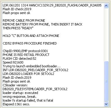

    Witam wiec nie dawno miałem problem z gdfs rozwiązałem to bez boxa wgrałem wcześniejszą kopie. A teraz po wgraniu Maina i Fs oraz kustomizacji wiesza się przy 1 odpaleniu jak ładuje się ten pasek i pisze zaczekaj. Jak sie ładuje to się wiesza na wyświetlaniu Sony Ericsson. Po podłączeniu do Pc jest normalnie wykrywany i mogę przerzucać dane. Pomocy co dalej z tym zrobić.
    Cid 52 Red
    soft R8AA018
    Wszystko wgrywane Farem, Xs++, se-tool i po wgraniu zawsze to samo

    wywaliło mi cos takiego i zawsze długo muszę czekać na wczytanie FSa czy we farze czy w Se tool Sony Ericsson K770i zawiesza się przy starcie po wgraniu softu R8AA018

    Użyj DreamBoxa, ładnie naprawia GDFS-y.
    W załączniku masz GDFS-y pod setoola i dreamboxa.
