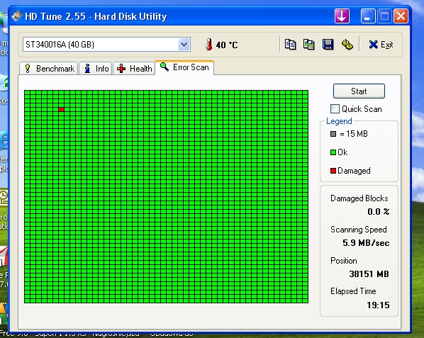

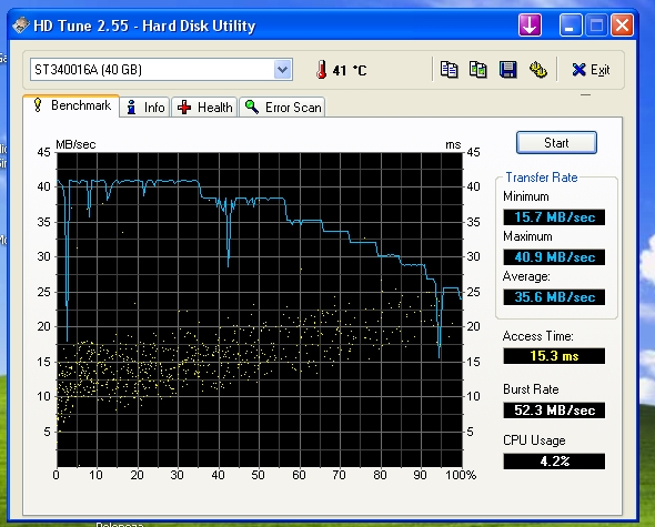

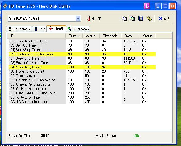

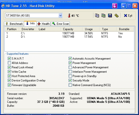

    Witam. Mam problem z tym dyskiem. Komputer dostałem kilka miesięcy temu od znajomego. Po wgraniu XP sprawdziłem stan dysku. Wszystko było dobrze, oprócz 32 realokowanych sektorów. Uznałem, że będę monitorował ten parametr, ale po 2 tyg. obserwacji nic się nie zmieniło, więc dałem sobie spokój. Dwa dni temu włączyłem HD Tuna - 36 realokowanych sektorów. Wczoraj 39. Dzisiaj 42. Dysk nie zachowuje się podejrzanie, wszystko działa poprawnie. Czy to już koniec życia tego dysku? Czy da się coś z tym zrobić? Daje screeny z HD Tune.

    Dysk zdycha - jeżeli masz ważne dane, to je skopiuj jak najszybciej. Możesz spróbować zerowania, ale wątpię, żeby to coś dało.

    trochę to dziwne, że tak szybko - wg Hd Tune dysk przepracował jedynie 3515h

    Dysk wyzerowany (prawie 6 godzin to zajęło) nie za bardzo mam jak podać SMART, więc opiszę, co się zmieniło. Parametry C5 i C6 zmieniły się na 0, parametr 05 zmienił się na 43.

    Czyli ma 43 BAD sektory. I kwalifikuje się do wymiany. a przynajmniej nie jest już pewnym dyskiem.

    "Niepewny" sektor został realokowany - zerowanie nic nie zmieniło.
