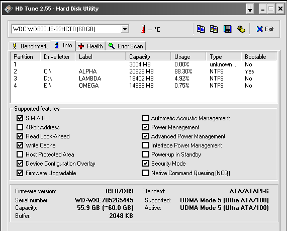

Mój leciwy już laptop (Acer Travelmate 4061Lhi) od kilku miesięcy samoistnie się rebootował przy jakimkolwiek wstrząsie. Dopiero od kilku dni przy uruchamianiu zaczęły pokazywać się komunikaty: "OS not found" na zmianę z "SMART Predicts Failure...".

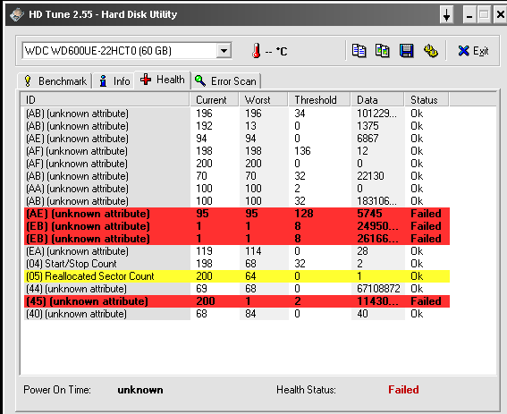

Dodam, że w trybie awaryjnym WIN XP Pro SP3 32bit uruchamia sie bez zarzutu i komputer pracuje "normalnie" niezależnie od delikatnych wstrząsów. Skopiowałem dane i postępując zgodnie z wyczytanymi poradami rozpocząłem od analizy HD Tune. Rezultaty zamieszczam poniżej. Uderzyło mnie, że w przeciwieństwie do analogicznych przypadków, u mnie, większość atrybutów SMART jest niezidentyfikowana (unknown).
Następnie przeskanowałem dysk MHDD z obrazu ISO, wykonując Erase Delays oraz Remap. Rezultat to usunięcie 46 bloków z Erase Waits.
Kolejna diagnoza HD Tune nie wykazała poprawy, więc uruchomiłem MHDD ponownie, tym razem wyzerowałem cały dysk, wykonałem ponowny SCAN + Erase Delays oraz SCAN + Remap. Po pierwszym zabiegu wynik to 1 blok <500ms; reszta <50ms lub <10ms. Po remapie wszystkie bloki dały wynik poniżej 50 lub 10ms.
SMART ATTR pokazał, że Reallocated Sectors Count to 200(VAL) 64(WORST) 0(RAW). Pozostałe attrybuty wyświetlają się jako unknown.
