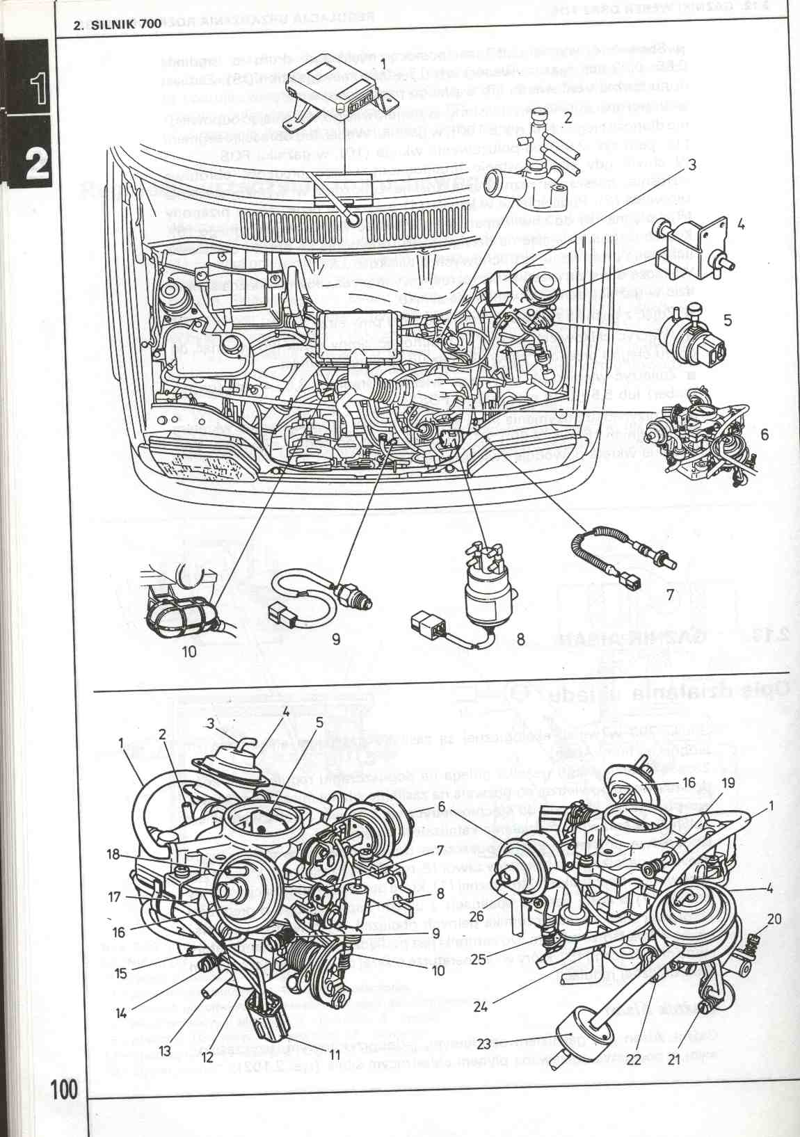

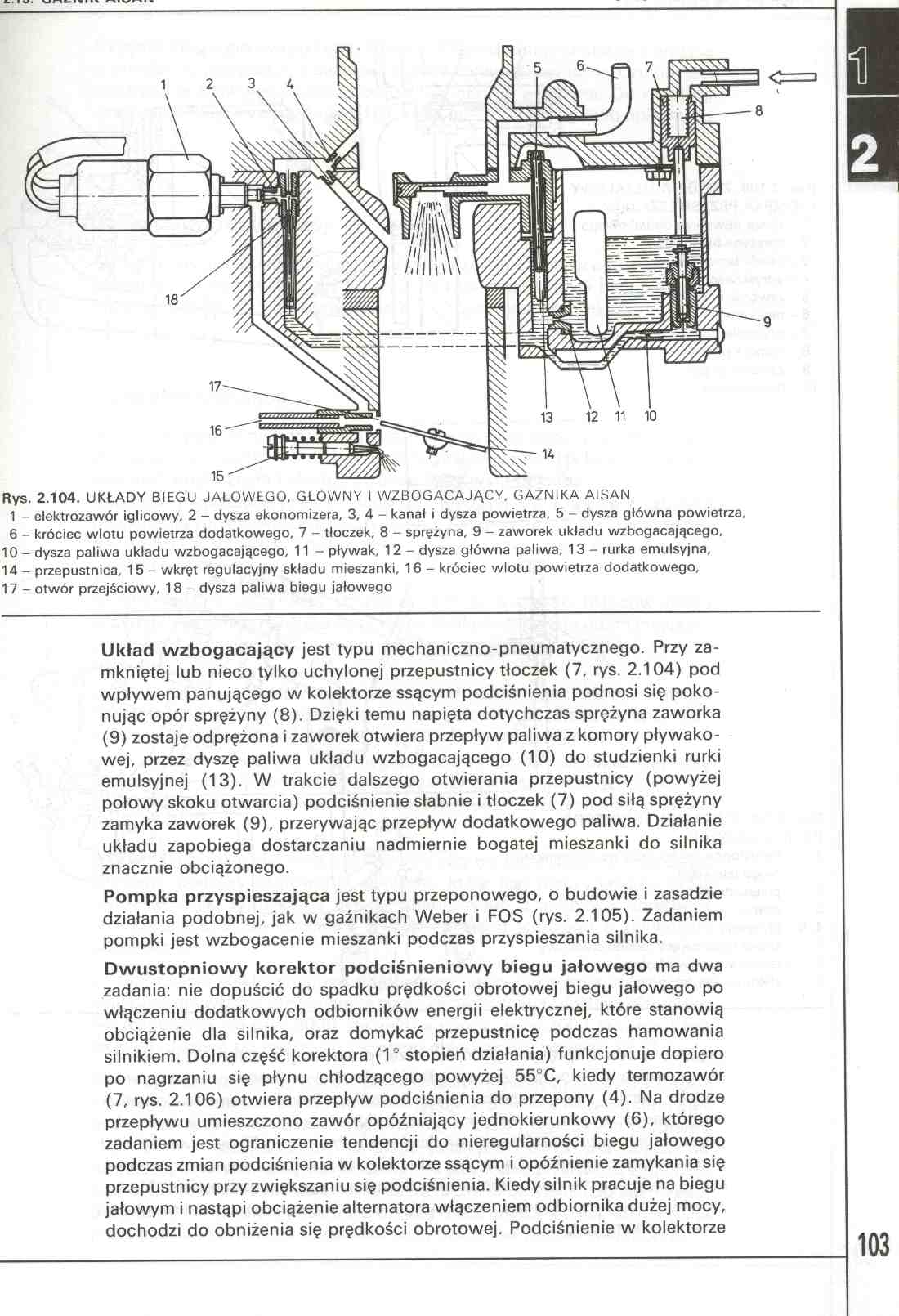

    Jeżeli masz gaźnik elektroniczny, to masz problem, jest najgorszy układ zasilania jaki znam.
    Radzę się dobrze zastanowić, czy samodzielnie grzebać w tym gaźniku, trudno znaleźć wśród zawodowych gaźnikowców takiego, który potrafi ten gaźnik wyregulować.
    W dołączonych plikach przesyłam początek opisu i rozmieszczenie elementów gaźnika.

    Mam prośbe o zeskanowanie i zamieszczenie jeszcze jednego rysunku 2.103

    Opis gaźnika ma 12 stron, rozpędziłem się i masz następne trzy.
    Pochwal się, co udało się zreperować.
    Polecam sprawdzić stan wszystkich przewodów pneumatycznych oraz ich dokręcenie.
