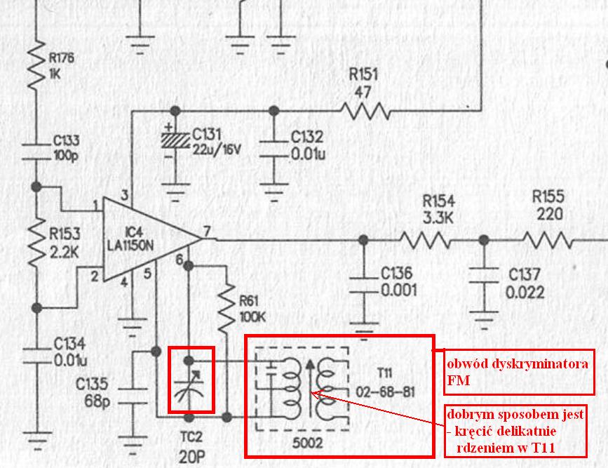

    Mam problem z radyjkiem Alan 102. W AM wydaje się działać poprawnie, łapie sygnał, nadawanie działa. Problem zaczyna się po przełączeniu w FM. Ciągły szum, w chwili kiedy łapie sygnał szum przycicha i słychać ledwo ledwo głos, również z zakłóceniami, jednak tylko wtedy gdy nadający jest w bliskiej odległości. Dodatkowo na FM radyjko łapie "przegłos" od nadających w AM. Sprawdzane z dwiema różnymi antenami - te same objawy. Ustawienia głośności nic nie zmieniają, szum na FM jest bardzo dobrze słyszalny, na AM jest ok. Sprawdzane też z zewnętrznym głośnikiem, SQ skręcone do zera.
    Pytanie od czego zacząć sprawdzanie? Co to może być?

    Od sprawdzenia czy radio prawidłowo jest przestrojone ! W modulacji FM nie ma miejsca na błędy.

    Jeśli radio jest dobrze dostrojone do częstotliwości kanału to prawdopodobnie trzeba minimalnie dostroić dyskryminator FM i radio zacznie gadać w fm poprawnie.
    Jeżeli jak piszesz, jesteś na etapie sprawdzania odbiornika w FM, poprzez wymienianie anten - to (bez obrazy) odpuść sobie to strojenie dyskryminatora.
    Jeżeli masz wielką chęć poeksperymentować - to bardzo proszę - tu masz co i jak :
    Alan 102 - stłumiony odbiór FM, szumy i przegłos z AM, co sprawdzić?
    Dobra rada - nie dotykać trymera 20pF TC2 (na czerwono).
