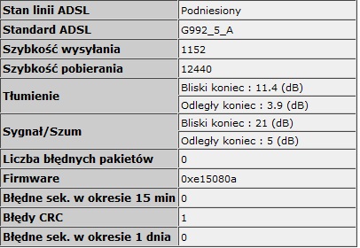

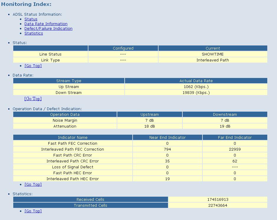

    Witam. Mam aktualnie opcję 10mb, od 1.02.11r i router LiveBox, moje parametry wyglądają następująco:
    Czy mogę bezpiecznie przejść na ADSL2+ 20mb z LiveBox i TP-LINK TL-W8960N?
    Linia bardzo stabilna, nie ma rwań i utrat synchronizacji. Parametry jakie ulegają zmianie to tłumienie z 11.4 na 11.5dB oraz SnR z 21 na 20dB, lecz niemal wcale.
    Aktualnie synchronizacja na Upstreamie wynosi 1172.
    Osiągam pełne prędkości Uploadu jak i Downloadu. Błędnych pakietów niemal nie ma wcale, nawet gdy net chodził 15/24h, w tym czasie pobrałem +20gb i wysłałem 4gb.
    Za 3 dni dotrze do mnie TP-LINK TL-W8960N będę mógł porównać parametry i wstawię zdjęcie.
    Pytanie czy bez ryzyka i bez rwania będę mógł przejść na opcję 20mb? Jak mogą się wtedy zmienić parametry? (prędkość up jest taka sama).
    Absolutnie bez szans.
    Ewentualnie podaj parametry linii od operatora (z infolinii technicznej), może będą bardziej optymistyczne, bo na bazie parametrów, które tu pokazałeś nic więcej niż masz nie pójdzie.

    Mój błąd, nie zauważyłem, że SNR 5dB jest na upstream. Zatem szanse na 20Mb są zdecywanie większe. Możliwe jednak, że modem nie zapnie się na pełne 20Mbps, ale wiele nie powinno brakować.

    dawids20 napisał:
    Dasz radę określić orientacyjne parametry po przejściu na 20mb?
    Szybkość wysyłania ok.1152
    Szybkość pobierania 20000-24544 (najbardziej prawdopodobna ok.22000)
    Tłumienie 11.4-12.5 i 3.9
    Sygnał/Szum ok. 6 i 6 dB
    dawids20 napisał:
    Można z tych danych wywnioskować jaka jest odległość do centralki? Oczywiście po kablach.
    Około 800 metrów, ale przy małych odległościach niedokładność jest duża, bo złączki też tłumią i np. 70 m od DSLAM-u tłumienie wcale nie wynosi 1 dB, ale sporo więcej.
    Co do stabilności to się przekonasz gdy Margin będzie wynosił 6 dB, w tej chwili wiesz, że nie będzie problemu po stronie upstream. Jeśli podasz pełne dane (tel. i pewnie adres) to Ci PICIA włączy te 20 Mb/s na porcie. Ale ten test jest bez sensu, chyba że to będzie na stałe, tu trzeba stabilność testować z tydzień (i najlepiej bez blokady na loginie, żeby ciągnąc na pełnej szybkości mogło powstawać dużo błędów).

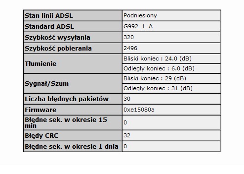

    Moje parametry
    Przy 10Mb miałem podobne trochę wyższy SNR - nie pamiętam dokładnie o ile (kilka dB).
    Net działa stabilnie ale mam problem z TP ponieważ często się zdarza że nie mam pełnej szybkości pobierania zamiast 20 mam 10-14Mb, wydaje mi się że mam przeciążonego Dislama.
    Sławek

    mrslawcio napisał:
    Moje parametry
    Ale też miałeś taką sytuację, że przy 10mb była taka różnica w SnR między Down a UP Streamem?
    Faktycznie parametry nieco gorsze od moich, u mnie lepsze tłumienie, za to poniżej wartości krytycznej upstream ale wyższa prędkość, czym to idzie - stabilnością?
    To już może zależeć od źródła z jakiego ściągasz, może też od routera?..

    Przy 10Mb też miałem asymetrię w SNR.
    Szybkość łącza testowałem na różnych stronach i na różnych routerach (SMC7904WBRA2 i TD-W8901) i efekt ten sam raz jest fajnie i trzyma okolice 19Mb dzień później z lednością dociąga do 14Mb. Zgłaszałem to nawet w TP i zaproponowali mi zmniejszenie szybkości do 10Mb ale ze względu na małą różnicę cenową chyba 5zł pomiędzy 10 a 20Mb stwierdziłem że nie warto.
    Parametry mojej linii są na granicy 20Mb, w nocy zdarza się że SNR spada do 1dB ale net działa stabilnie, czasem synchronizuje się na trochę powyżej 20Mb.
    Ogólnie mówiąc jestem zadowolony.

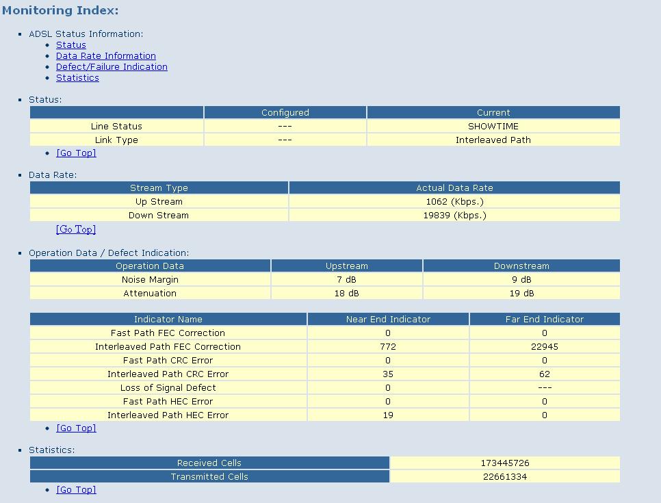

    Też dołącze się do tematu.
    Parametry lini:
    Czy pójdzie u mnie 20Mb, jeśli nie to jaka jest możliwa największa opcja?
    Parametry lini:
    SnR przy 2mb miałem identyczne, jak jest przy 10 zobacz na obrazki...
    Ale tłumienie miałem o wiele lepsze.

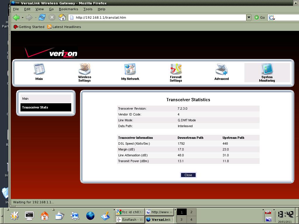

    dołączę się do tematu.
    mam modem WiFi ZTE ZXV10 W300 od TP i Neostrada 6mb
    Czy mogę bezpiecznie przejść na ADSL2+ 20mb z LiveBox i TP-LINK TL-W8960N?[/img]

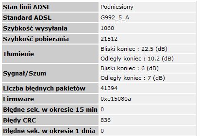

    dołączę sie
    Mam 20mb i takie parametry. Jednak są problemy bo prędkośc nie jest tała i strasznie skacze raz jest 10mb raz 13mb , 17mb a czasami naawet poniżej 10mb. Dzwoiniłem do tp podobno resetowali porty czy cos w tym stylu. Mam pytanko czy jest możliwośc przy tych parametrach zeby te 20mb było stabilne??? i strasznie duzo błędów . Czy to wina słabej jakości linii ???
    niestety nie max tyle co masz przykro mi

    jooker19 napisał:
    dołączę sie
    zadnych szans - i tak się dziwie ze łacze dziala przy tej predkosci
    Parametry lini:
    tak jest szansa -odleglosc od CA ok 300m

  • #29 9150179
    yabu
    Posty: 167
    Ocena: 7
    [quote="PICIA"]
    jakie parametry powinienem mieć aby przynajmniej 10mb działało
  • #30 9150236
    terrade
    Poziom 36  
    Posty: 2056
    Pomógł: 427
    Ocena: 7
    PICIA napisał:
    Na jakiej podstawie tak sądzisz? Wczoraj gdzie indziej pisałeś o 1280 m przy tłumieniu down 12.0 up 3.5, a tu mamy znacznie więcej (24 i 6). Być może masz rację, bo być może h1tman wysłał dane na PW, ale w tej postaci postu wielu "pomyśli", że tłumienie 24 dB oznacza 300 m i szansę na pełne 20 Mb/s (tak jak kiedyś wielu "myślało", że przy 45 dB każdemu będzie chodzić 10 Mb/s).
    @h1tman: zakładając, że podane parametry są prawdziwe (a router to nie miernik dipola) to nie masz żadnych szans na 20 Mb/s (jeśli dobrze pójdzie to może być 15, zwykle 12-15).
    Powinieneś mieć normalny Margin, dla tego tłumienia powinno być normalnie z 15-18 dB, a nie 8.5. Mało tego, nawet nie masz pełnej synchronizacji więc te 8.5 jest warte ok.7.5. Oznacza to mocno zaszumioną linią (lub bardzo niską moc), więc branie większej prędkości jest bardzo ryzykowne i bez testów u PICI bym nie zaryzykował.
