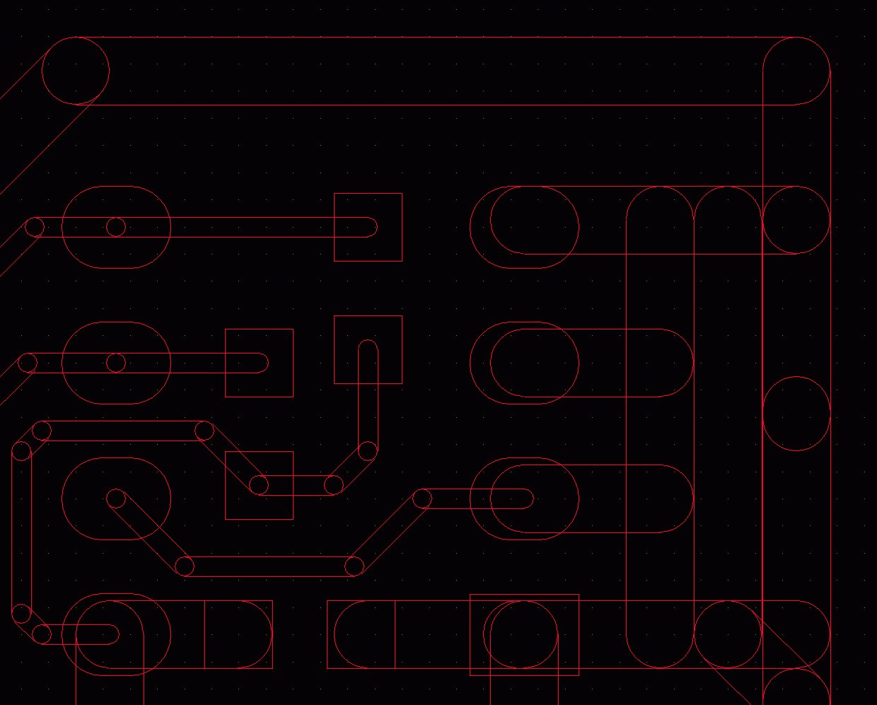

    >marco47
    Dziękuję za szybką odpowiedź.
    Co do Pkt1. to chodziło mi o uzyskanie takiego widoku jak na załączonych rysunkach, drugi widok pozwala on dokładnie ocenić jak łączą się ścieżki i pady.
    [EAGLE] Pytania początkujacego, konfiguracja programu [EAGLE] Pytania początkujacego, konfiguracja programu
    W starym AutoTraxie tak naprawdę brakuje mi porządnego polygonu i renderingu 3D no i może ilości dostępnych bibliotek. W pozostałych aspektach jest dla mnie wystarczający. Brak obsługi w Eagle kursorów z klawiatury skłania mnie do rezygnacji z niego.
    Jeszcze go trochę pomęczę ale na razie to co w AutoTraxie zajmuje mi kilka sekund w Eaglu robię kilka minut. Może jestem już za stary na takie zmiany :-)
    Sama próba przesiadki na Eagla była zainspirowana widokiem Twoich projektów umieszczanych na elektrodzie.

    Jeżeli chcesz zobaczyć jak i czy są dobrze poprowadzone (połączone) ścieżki, możesz je podświetlić narzędziem Show.
    Wtedy dokładnie zobaczysz czy wszystkie pady, przelotki i ścieżka o tej samej nazwie są wzajemnie połączone.

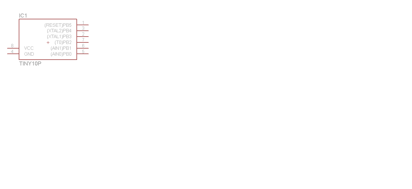

    mam również pytanie odnośnie tego programu.
    jeśli klikniemy w programie aby sam rysował ścieżki to są one dosyć cienkie i trzeba je poprawiać ręcznie i tu moje pytanie czy da się jakoś w ustawieniach ustawić grubość ścieżki do tej opcji?
    i jeszcze jedno pytanie jak edytować biblioteki bo mam w eagle takie wyprowadzenia
    a chciał bym nieć takie
